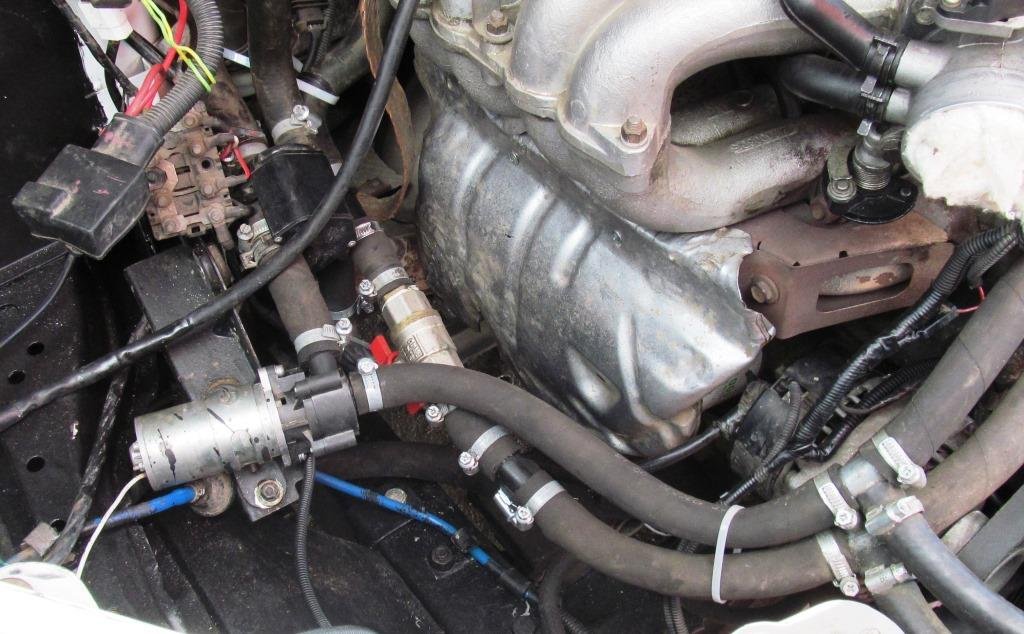

РИЕ 56 Опубликовано 14 сентября, 2019 Ну, вот. Сегодня похолодало. Хочешь-не хочешь, а печку пришлось включить. Такое впечатление, что стало греть лучше. На половину "громкости", примерно так как раньше на полную было. Возможно, у этого клапана и правда Ду побольше. По крайней мере, внутри не видно заслонок. Поделиться сообщением Ссылка на сообщение Поделиться на другие сайты

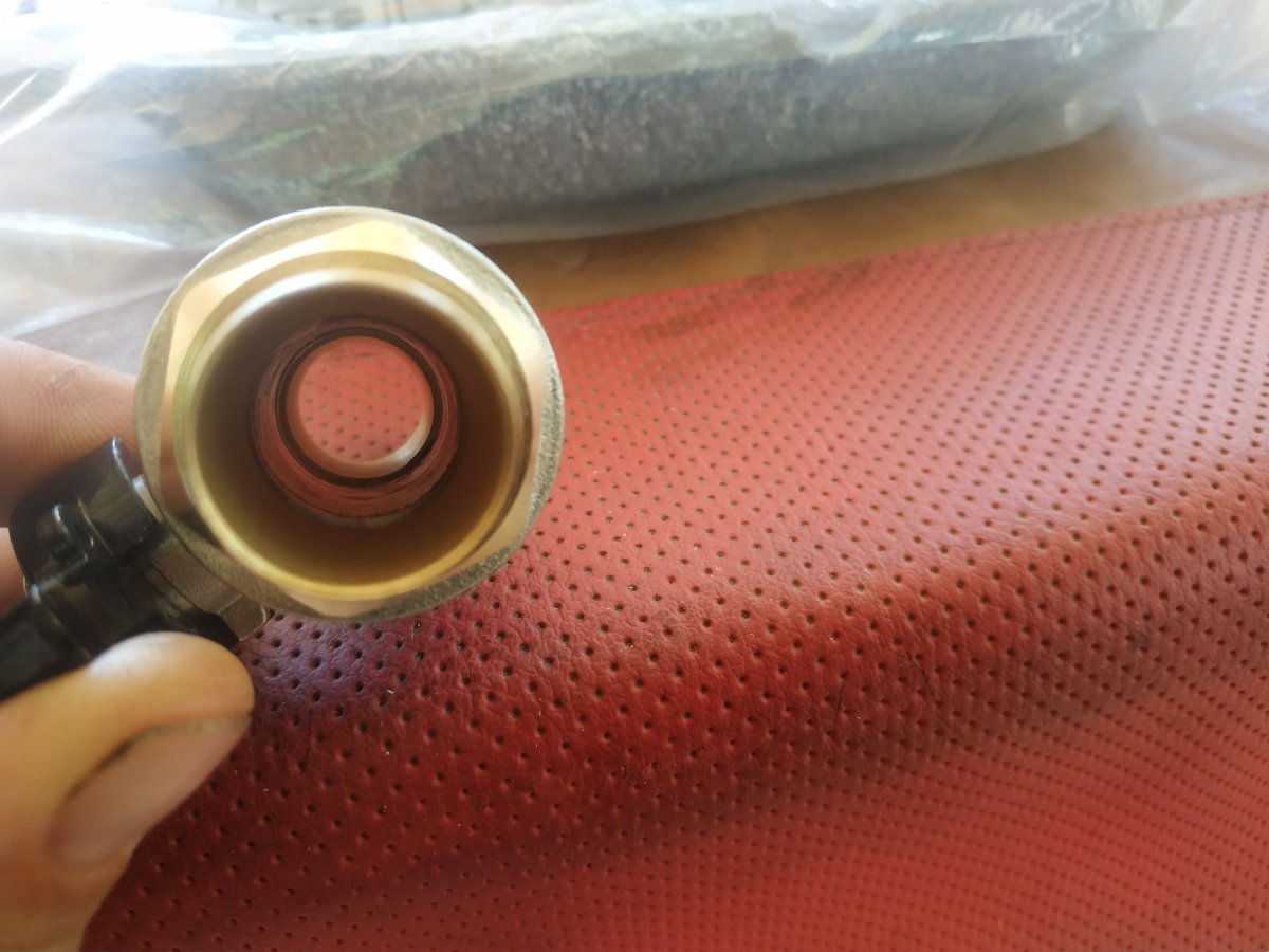

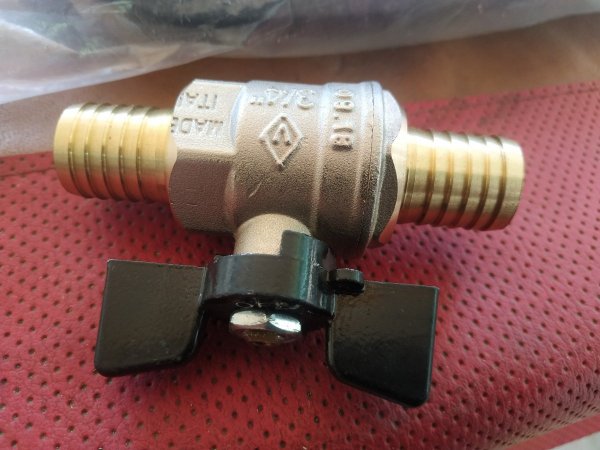

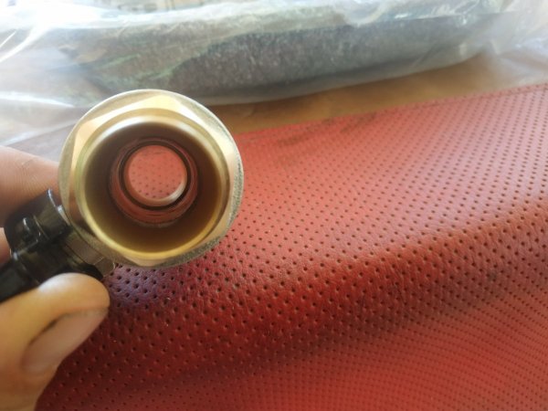

Владимир 23 499 Опубликовано 17 сентября, 2019 Показался немного с электрокраном лузар, все равно пропускает он немного в закрытом положении. А летом при работе кондиционера это совсем не хорошо. Тем более что печка на газели так сделана что даже когда заслонка пускает воздух в обход радиатора то холодный воздух выходит в пространство над радиатором и все равно цепляет горячий воздух который просто идёт вверх от радиатора. Наверное придется поставить старый добрый водопроводный кран. Немного не удобно в переходные времена года, но зато надёжно. Кран купил на 3/4" чтобы не заужать проходное, чуть укоротил и вкрутил ёлки латунь. 2 Поделиться сообщением Ссылка на сообщение Поделиться на другие сайты
