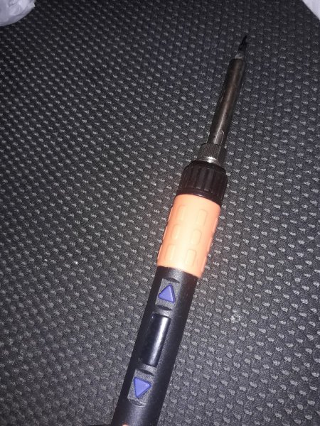

Toyota007 2 888 Опубликовано 9 декабря, 2019 7 часов назад, Alex030569 сказал: Там уже идут токопроводящие пластины? Паяются легко? И сколько штук идёт в коротком АКБ,а сколько в длинном? Я поял тупо паяльником.с кислотой,паяются хвостики без проблем,сами хвостики приварены к клеммам.Собрать новый блок вообще ни каких проблем.Насчет количества банок,так это от вольт зависит шуруповерта.У меня один аппарат на 12В,туда ушло 10 банок.А второй 14,4В туда ушло 12 банок.Посчитать количество банок просто,разделить вольтаж аппарата на 1,2В и узнаем сколько нужно банок.Да еще на родных банках емкости были маленькие у одного 1200 у другого 800.Тут емкости 1800 на одну банку,возможно дольше поработают. Главное узнать высоту банки,их два вида,если не знаешь,бери маленькую высоту,подложить подкладку под дно блока банок из картона не проблема. Единственное,на сборку двух блоков у меня не спеша под пиво ушло три часа.Повозится хватит. Да еще,главные клеммы что соединяют акб с аппаратом,я отрывал пассатижами без проблем от старых банок,так же без проблем их и припаял к новым банкам. Моя довольна и своей работай и этими банками из китая. 6 часов назад, Alex030569 сказал: Ну ради двух АКБ покупать такую машину не стоит. Проще готовые АКБ купить.А простым паяльником ни как? Если хочешь,вечером могу один акб вскрыть и сделать фото как у меня все получилось. 4 часа назад, rusgg сказал: Паять там надо осторожно,мощным паяльником. Не нагревая батарейку. Не смеши,тупо обычный бытовой домашний паяльник.С кислотой соединяем только выходные хвостики от банок.Сразу все схватывается мощно,при этом банка даже нагреваться не успевает.Сделаю вечером фото.С этой работай даже справится начинающий ребенок из кружка радио дело. 1 час назад, alexgop сказал: Я полюбому спор открою по истечении 2 месяцев. Но мне интересно что это за зверь такой эта защита покупателя? Защита покупателя,это тупо защита самого Али экспресс, нас от плохих магазинов.И жалобы нужно писать не магазину,а али.И не жалобы,а заявлять спор.Вот пускай магазины и выкручиваются.Продление защиты это вообще идиотизм для магазинов.На это смотреть вообще не нужно.Срок 60 дней вышел,откраиваешь спор,али продлит еще 5 дней,товара так и нет,али возвращает деньги.А потом и товар приходит! 1 Поделиться сообщением Ссылка на сообщение Поделиться на другие сайты

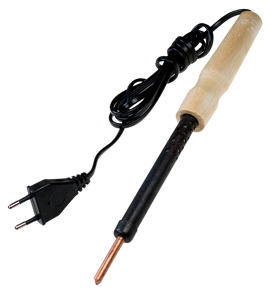

rusgg 4 002 Опубликовано 9 декабря, 2019 1 час назад, Toyota007 сказал: обычный бытовой домашний паяльник Точно. Поделиться сообщением Ссылка на сообщение Поделиться на другие сайты
Toyota007 2 888 Опубликовано 9 декабря, 2019 @rusgg Я пользуюсь вот таки с деревянной ручкой и тонким жалом.Обычным бытовым из СССР. А твоей на батарейках очень удобно в машине проводку паять. Поделиться сообщением Ссылка на сообщение Поделиться на другие сайты
