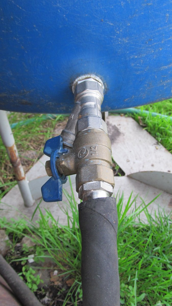

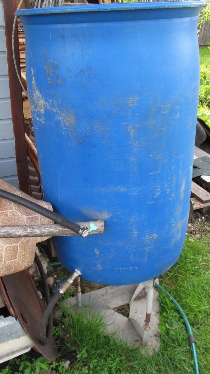

Татарин 7 326 Опубликовано 25 мая, 2023 4 минуты назад, Алексей Ф. сказал: @Татарин надо ещё какой то шланг покупать для забора воды из бочки? Да.Бочка,в неё фильтр грубой очистки(сантехнический),кран шаровый.Штуцер(ёрш)Лучше всё на 3\4. Шланг3/4(метра два-три) Быстросъём для мойки с цанговым зажимом на3\4.Бочку приподнять примерно на высоту табуретки. 1 Поделиться сообщением Ссылка на сообщение Поделиться на другие сайты
Алексей Ф. 9 373 Опубликовано 25 мая, 2023 11 минут назад, Татарин сказал: Да.Бочка,в неё фильтр грубой очистки(сантехнический),кран шаровый.Штуцер(ёрш)Лучше всё на 3\4. Шланг3/4(метра два-три) Быстросъём для мойки с цанговым зажимом на3\4.Бочку приподнять примерно на высоту табуретки. Это все для меня непонятно)) Кран надо врезать в бочку? просто шланг в емкость не получится опустить и другим концом подсоединить к мойке и затянуть хомутом? А сколько примерно надо воды такой мойке для помывки Газели. То есть сбить грязь, намылить шваброй и смыть потом? Поделиться сообщением Ссылка на сообщение Поделиться на другие сайты
Татарин 7 326 Опубликовано 25 мая, 2023 38 минут назад, Алексей Ф. сказал: Это все для меня непонятно)) Кран надо врезать в бочку? просто шланг в емкость не получится опустить и другим концом подсоединить к мойке и затянуть хомутом? А сколько примерно надо воды такой мойке для помывки Газели. То есть сбить грязь, намылить шваброй и смыть потом? Лёша ну вот смотри. У меня мойка послабее чем ты выбрал.Газель вдоль и поперёк,и под низом и под капотом ,литров 150 уходило,с ковриками.Если сверху и так пробежаться,то литров 80 хватало. 1 Поделиться сообщением Ссылка на сообщение Поделиться на другие сайты
Алексей Ф. 9 373 Опубликовано 25 мая, 2023 @Татарин этот "тройник" внутри бочки будет и к нему кран прикручивать через стенку бочки? )) Поделиться сообщением Ссылка на сообщение Поделиться на другие сайты
Татарин 7 326 Опубликовано 25 мая, 2023 8 минут назад, Алексей Ф. сказал: @Татарин этот "тройник" внутри бочки будет и к нему кран прикручивать через стенку бочки? )) Это фильтр.Тебе нужен вариант штуцер -гайка. Его к бочке прикрутишь.см 5 от дна.Но в принципе можешь и без него.На мойке есть свой. 1 Поделиться сообщением Ссылка на сообщение Поделиться на другие сайты

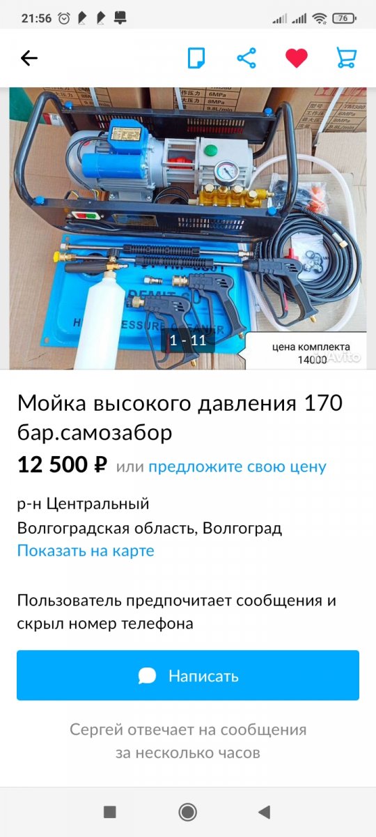

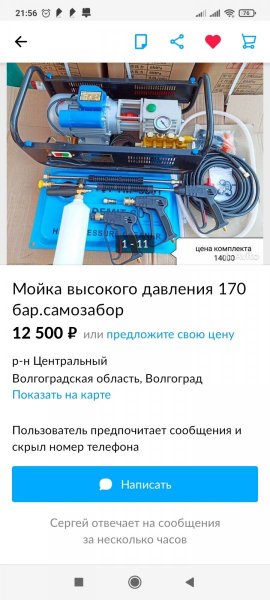

jon61rus 256 Опубликовано 26 мая, 2023 Если мой Керхер 6.5 очередной раз помрёт, возьму вот такое китайское чудо, есть и Италия но дороже. Поделиться сообщением Ссылка на сообщение Поделиться на другие сайты
Владимир 23 494 Опубликовано 26 мая, 2023 13 минут назад, jon61rus сказал: Если мой Керхер 6.5 очередной раз помрёт, возьму вот такое китайское чудо, есть и Италия но дороже. Вот это тема. Тоже смотрю на них. Есть проф на 380 с давлением до 220бар. Поделиться сообщением Ссылка на сообщение Поделиться на другие сайты
aleks2 1 181 Опубликовано 26 мая, 2023 20 минут назад, Владимир 23 сказал: Вот это тема. Тоже смотрю на них. Есть проф на 380 с давлением до 220бар. Что за проф? А вот конкретно про это чудо так в Ютубе есть мужик сперва хвалил но переделать немного нужно ,а потом из говна конфету не сделаешь. Поделиться сообщением Ссылка на сообщение Поделиться на другие сайты
Crady 8 634 Опубликовано 26 мая, 2023 11 минут назад, Владимир 23 сказал: Вот это тема моет хорошо,но..как всегда у китайцев не без но.слабое место плунжерный насос,за два года сожрал 2 комплекта сальников,теперь "яйца" на бронзовых сёдлах.самое интересное плунжера пластик.плюсом можно отметить давку на выходе в определённых пределах можно регулировать.разбирается собирается не просто,а очень просто правда и пистоль и шланг свои,но при сноровке подключаются от керхера.к слову керхеровский пистолет от К7 сия шайтан машина раздавила. ну к плюсам отнесём то что весь насос высокого давления в сборе стоит у нас 3700.набор для кап ремонта 2600.так что..смысла нет в переборке. а,да..после покупки будьте готовы что услышите жестяной грохот при запуске.кого раздражает,могут снять верхнюю крышку.. а так..ссытся по среднему плунжеру в очередной раз.вскрытие показало,пора менять "голову". к слову о надёжности,вджобывает в условиях сервиса.моется всё,от рам до нутрянки моторов.за эту неделю,с понедельника уже второй куб воды прожовывает. чуть не забыл,на нашем конкретном экземпляре кнопка вкл-выкл глючила.разобрана,заусенцы зачищены,работает.будете разбирать,пружинки не потеряйте.3 штуки их там.бывает что слабенькие,но эт сразу будет видно по почерневшим контактам к стати,родной пеногенератор на этих мойках,не генерит с некоторыми химиями.с чем связано не знаю.найден переходник под керхеровский генератор,и родной благополучно похоронен в коробке. Поделиться сообщением Ссылка на сообщение Поделиться на другие сайты
