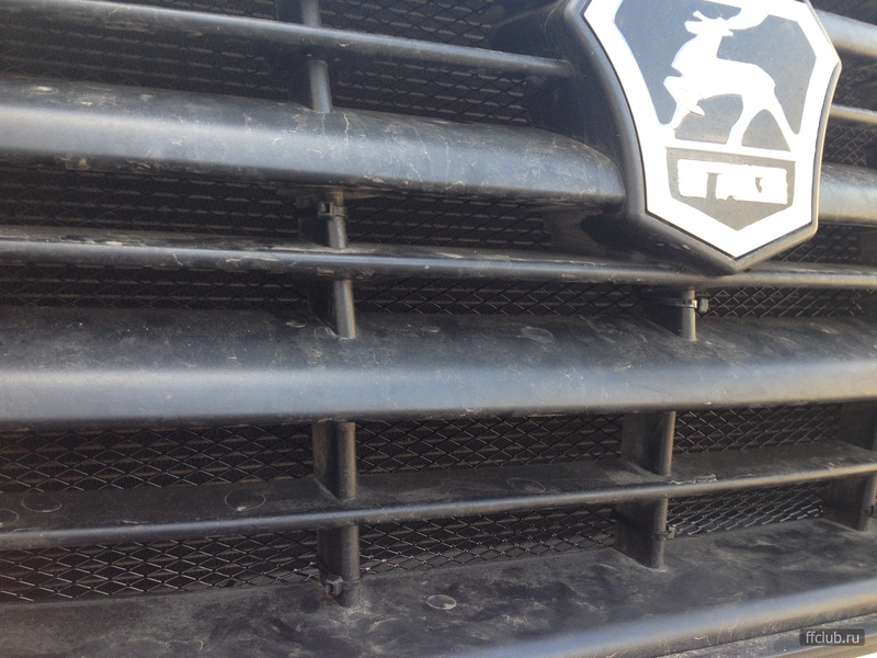

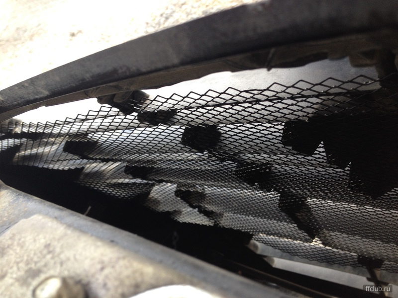

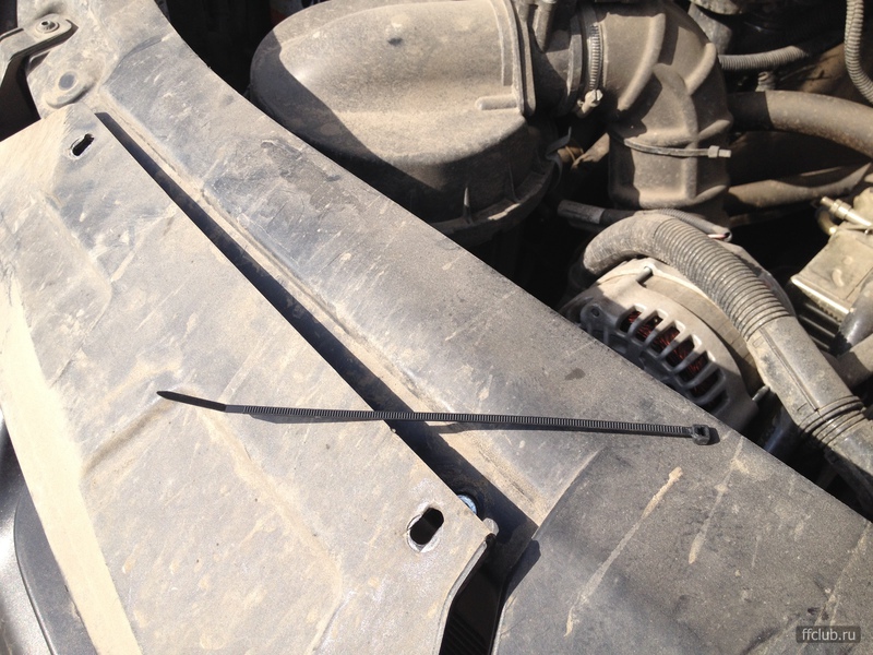

bykarev 47 Опубликовано 19 мая, 2014 (изменено) Поставил металлическую, для защиты от камней.Крепил на стяжки, их видно на фото. Изменено 19 мая, 2014 пользователем bykarev 2 Поделиться сообщением Ссылка на сообщение Поделиться на другие сайты
ИВАНЫЧ81 32 Опубликовано 19 мая, 2014 Поставил металлическую, для защиты от камней.Крепил на стяжки, их видно на фото.Где брал,как называется? Поделиться сообщением Ссылка на сообщение Поделиться на другие сайты
bykarev 47 Опубликовано 19 мая, 2014 (изменено) Где брал,как называется? ИВАНЫЧ81, На любом авторынке продаются около 300 руб, я на низ в "авто-49" брал, на рынок лень было ехать. На низ ширина сетки должна быть не более 20 см, что бы не обрезать, а верх вроде 40 см.(не помню)Пример. http://images.yandex.ru/yandsearch?source=wiz&text=%D1%81%D0%B5%D1%82%D0%BA%D0%B0%20%D0%B2%20%D0%B1%D0%B0%D0%BC%D0%BF%D0%B5%D1%80&noreask=1&pos=12&rpt=simage&lr=213&uinfo=ww-1349-wh-644-fw-1124-fh-448-pd-1&img_url=http%3A%2F%2Fprotuning-psg.ru%2Fpictures%2Fimg%2F2955.jpg Изменено 19 мая, 2014 пользователем bykarev Поделиться сообщением Ссылка на сообщение Поделиться на другие сайты

bykarev 47 Опубликовано 20 мая, 2014 Ты их раздельно ставил? Я думал целиковую во весь телевизор.Ставил раздельно, так гораздо удобней, цельную я даже не представлю как можно установить. Поделиться сообщением Ссылка на сообщение Поделиться на другие сайты
ИВАНЫЧ81 32 Опубликовано 21 мая, 2014 (изменено) Ставил раздельно, так гораздо удобней, цельную я даже не представлю как можно установить.Да где то писали,даже с размерами парни выкладывали,только найти не могу... А тут крепил,черный пластик снимал промерял верх и низ и с обратной стороны на хомуты обе части притягивал да Изменено 21 мая, 2014 пользователем ИВАНЫЧ81 Поделиться сообщением Ссылка на сообщение Поделиться на другие сайты

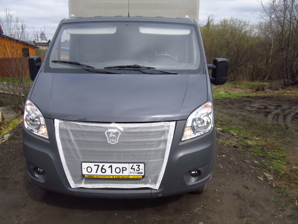

comissar 30 Опубликовано 21 мая, 2014 я себе такую поставил ) Поделиться сообщением Ссылка на сообщение Поделиться на другие сайты

bykarev 47 Опубликовано 21 мая, 2014 (изменено) Если не затруднит напиши размеры нижней и верхней решеток? Вниз размер 120х20 (сетка стандарт), ширина подходит а длинна можно и меньше 120.Верх не помню ширина вроде 40. они тоже одного размера в основном. Посмотри здесь, тут много отчетов по установке, смысл один. http://www.drive2.ru/search/?cx=009724753791916455779%3Azfglstegogm&cof=FORID%3A09&ie=UTF-8&q=%D1%81%D0%B5%D1%82%D0%BA%D0%B0+%D0%B2+%D1%80%D0%B5%D1%88%D0%B5%D1%82%D0%BA%D1%83+%D1%80%D0%B0%D0%B4%D0%B8%D0%B0%D1%82%D0%BE%D1%80%D0%B0Только у нас проще и быстрее ставить на стяжки. Изменено 21 мая, 2014 пользователем bykarev Поделиться сообщением Ссылка на сообщение Поделиться на другие сайты
