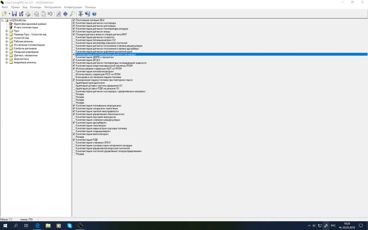

Игорь 73 189 Опубликовано 3 мая, 2018 на проводке нет же даже вишек для подключения лямбда зондов.Проводка - это одно, а комплектация прошивки - совсем другое.Проводку, когда покупаете, вас спрашивают: " С лямдой у вас или нет ? " Соответственно вашему ответу и проводку дают с фишкой под лямду или без неё.Вот где меняется комплектация прошивки , и не важно, есть у вас фишка в проводке под этот датчик или нет. ЭБУ пофиг на вашу проводку, оно работает соответственно комплектации в прошивке.Галку снял - выкинули датчик из прошивки . Установили галку - без этого датчика никуда. 1 Поделиться сообщением Ссылка на сообщение Поделиться на другие сайты

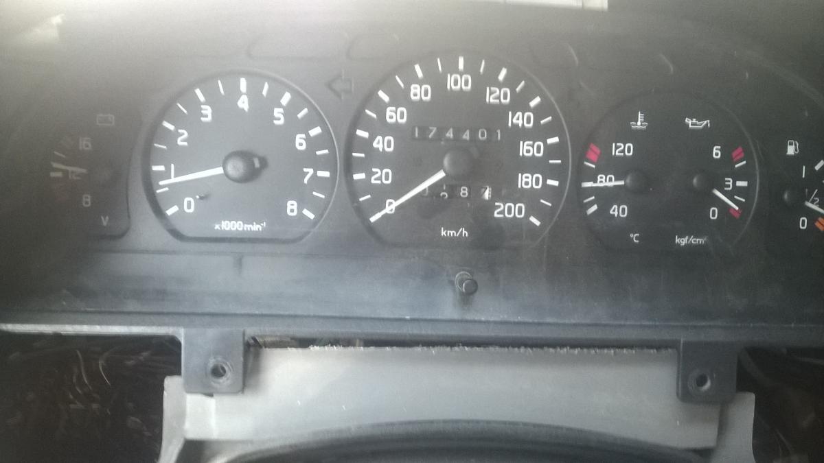

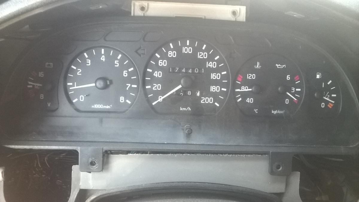

Gagarin79 30 Опубликовано 6 мая, 2018 (изменено) все вроде бы разобрался с моими проблемами.Снял Микас, зачистил все контакты, проверил контакты в косе.Вроде бы пропали даже ошибки... двигатель пока не глох больше сегодня...но в работе есть но...холостой ход держит хорошо, двигатель даже перестал потраивать.если газануть и отпустить педаль, то обороты падают почти до 600, двигатель чуть не глохнет, но потом выравнивается и немного поднимаются обороты.на первом фото просто холостой ход, а на втором - как отпустил педаль...На РРХ стоит шаг 82. это нормально?Если с РХХ скидываю контактную фишку - обороты поднимаются где-то до 900, а после перегазовки вообще нет ни каких провалов!но гори чек... и оишбка только про РХХ...может на нем шаг поменять?Да, кстати, переделал проводку на реле карлсона - подал +12 с АКБ - просадка прошла, вентиль даже стал крутиться быстрее :) спасибо, что подсказали! :)теперь 9 мая попробую поехать покататься :) Изменено 6 мая, 2018 пользователем Gagarin79 Поделиться сообщением Ссылка на сообщение Поделиться на другие сайты
Игорь 73 189 Опубликовано 6 мая, 2018 На РРХ стоит шаг 82. это нормально?Нормально. 60- 90 шагов норма для этих моторов.если газануть и отпустить педаль, то обороты падают почти до 600, двигатель чуть не глохнет, но потом выравнивается[/quoteА часовой расход и потребление воздуха в это время какое ? Не должно такого быть, может заливает ? Лучше бы конечно на газоанализатор съездить, пусть хоть топливо на хх отрегулируют. Поделиться сообщением Ссылка на сообщение Поделиться на другие сайты

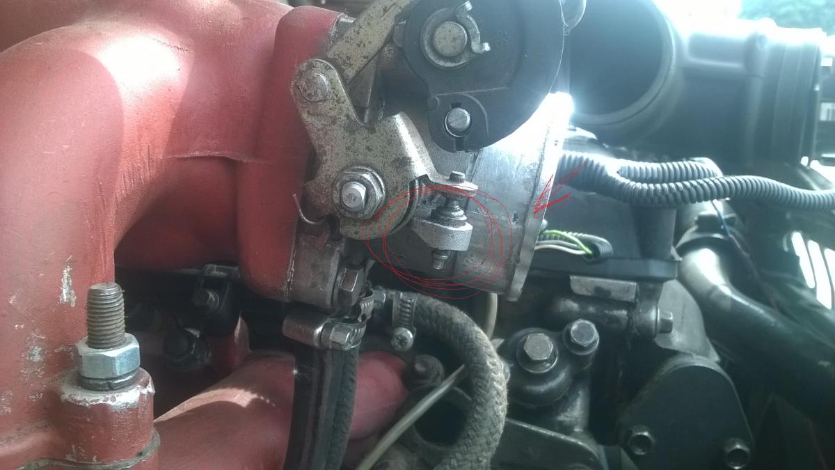

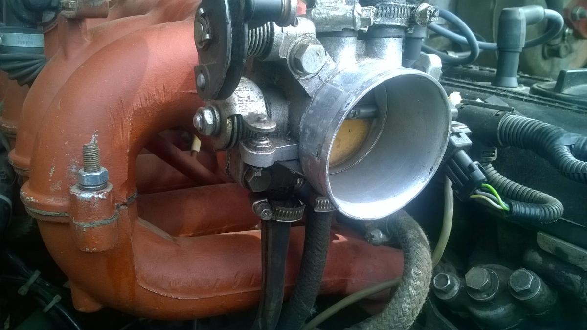

Gagarin79 30 Опубликовано 13 мая, 2018 (изменено) все, подвожу итог.Взял мозги (МИКАС) и пропаял все контакты - олово мягкий материал и с хорошей токопроводимостью, чем обеспечил надежный контакт.Двигатель стал работать ровнее, но все равно мучался с холостыми оборотами.Сегодня читая мануалы по инжектору наткнулся на статью, в которой писалось, что дросельная заслонка должна иметь очень маленький зазор...Чуть-чуть крутанув винтик (на фото), получил желаемый результат - к работе двигателя не к чему и придраться, обороты держит и после перегазовки, работает ровно.по торпеде - обороты 1000, а по бортовому компьютеру 840-860! просто сказка!Поехал заправился, машину не узнать! разгоняется как иномарка! чудо просто.Один минус так и остался, который все ни как не могу победить - при старте холодного двигателя ошибок не, чек не горит. в диапазоне 60-70 градусов загорается чек и появляется ошибка ДКВ. потом чек сам перестает гореть. при этом, если двигатель заглушить и снова завести - заводится с пол оборота.вот такая вот загагулина.но в целом - просто кайф! такой радости от езды я давно не получал!Всем, кто думает стоит ли переделывать карбюратор на инжектор - СТОИТ! и даже к гадалке не ходи :) Изменено 13 мая, 2018 пользователем Gagarin79 Поделиться сообщением Ссылка на сообщение Поделиться на другие сайты

Gagarin79 30 Опубликовано 17 мая, 2018 Набросок.pngПроводка - это одно, а комплектация прошивки - совсем другое.Проводку, когда покупаете, вас спрашивают: " С лямдой у вас или нет ? " Соответственно вашему ответу и проводку дают с фишкой под лямду или без неё.Вот где меняется комплектация прошивки , и не важно, есть у вас фишка в проводке под этот датчик или нет. ЭБУ пофиг на вашу проводку, оно работает соответственно комплектации в прошивке.Галку снял - выкинули датчик из прошивки . Установили галку - без этого датчика никуда. Да, вот еще вопрос. а что б прошивку сделать без лямбды - нужно перепрошивать или можно отредактировать существующую? Поделиться сообщением Ссылка на сообщение Поделиться на другие сайты
Игорь 73 189 Опубликовано 17 мая, 2018 (изменено) Да, вот еще вопрос. а что б прошивку сделать без лямды - нужно перепрошивать или можно отредактировать существующую? в редакторе прошивок хоть в своей прошивке убрать галку напротив датчика кислорода,хоть стоковую прошивку берете с лямдой и снимаете флаг с этого датчика - все равно перепрошивать блок. В любой прошивке есть :комплектация", т.е датчики, которые в прошивке задействованы. В диагностической программе вы не отключите датчик. Вернее отключить можно, но только пока ноутбук подключен с эбу, отключите его и снова все датчики заработают. Изменено 17 мая, 2018 пользователем Игорь 73 Поделиться сообщением Ссылка на сообщение Поделиться на другие сайты

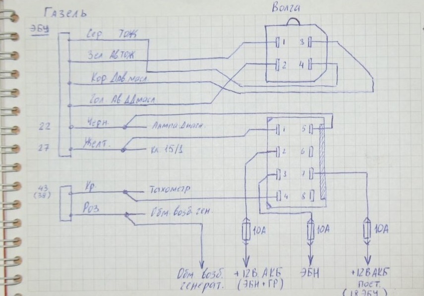

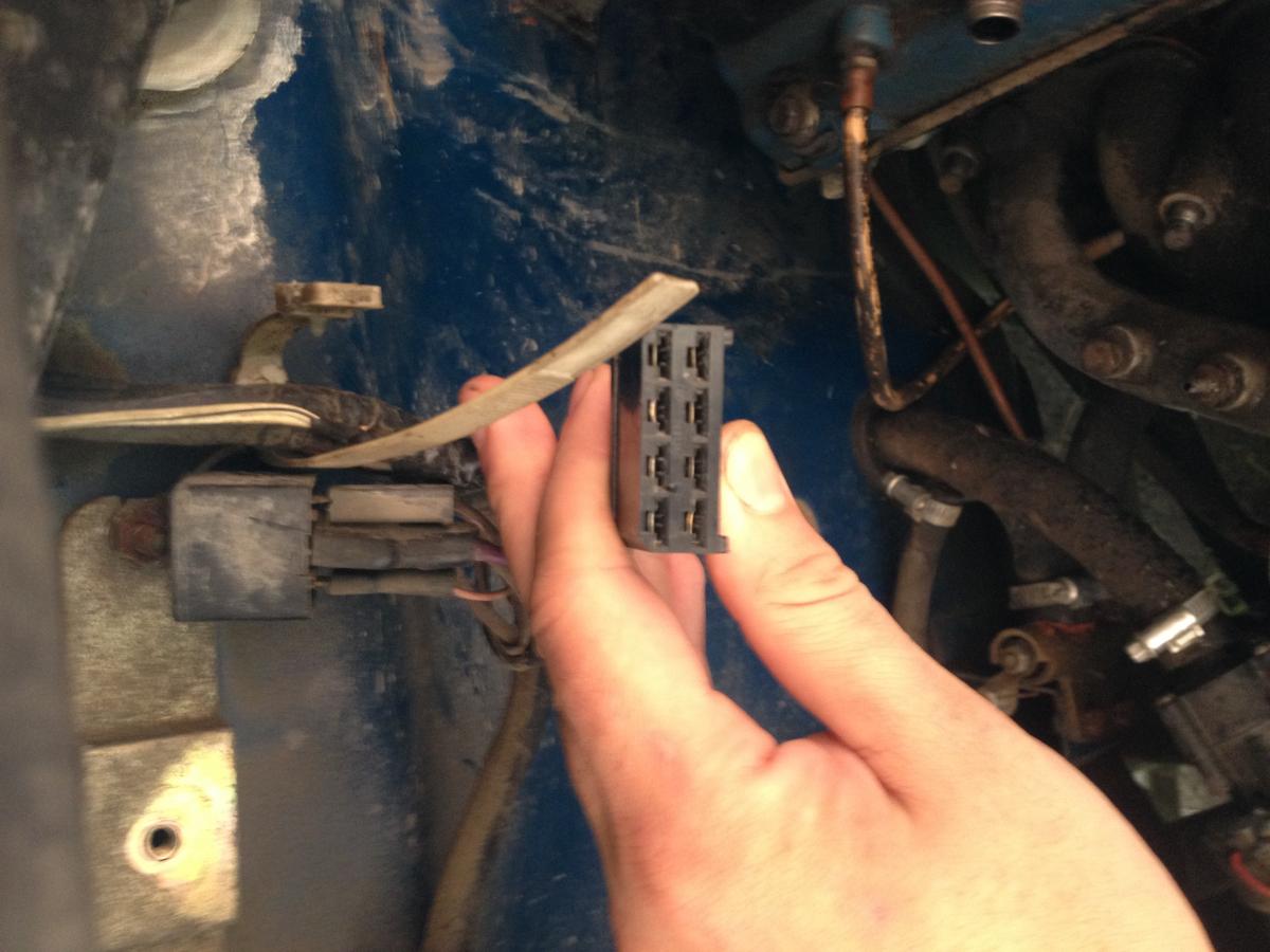

Сфинкс 87 Опубликовано 20 августа, 2018 (изменено) Доброго времени суток форумчане. Может быть у кого нибудь есть схема распиновки колодки с газели старого образца(она квадратная). Половина фото с данного форума не открываются. Заранее спасибо. Изменено 20 августа, 2018 пользователем Сфинкс Поделиться сообщением Ссылка на сообщение Поделиться на другие сайты
Степа 87 Опубликовано 20 августа, 2018 а что там много проводов? два наверное, не более.https://yadi.sk/a/1bBvbuSI3XcDFG/5b1c4ae3190140f4a2d5d2e0 https://yadi.sk/a/1bBvbuSI3XcDFG/5b1c4ae3190140f4a2d5d2e1 Поделиться сообщением Ссылка на сообщение Поделиться на другие сайты
Сфинкс 87 Опубликовано 21 августа, 2018 а что там много проводов? два наверное, не более. Спасибо конечно за такую высокую оценку моих умственных способностей, но 2 проводка я бы уже как нибудь соединил. Поделиться сообщением Ссылка на сообщение Поделиться на другие сайты
Сфинкс 87 Опубликовано 21 августа, 2018 (изменено) Изменено 21 августа, 2018 пользователем Сфинкс Поделиться сообщением Ссылка на сообщение Поделиться на другие сайты
Игорь 73 189 Опубликовано 21 августа, 2018 (изменено) Сфинкс, Так это волговский разъём . Вот, только проверьте сами на совпадение. Изменено 21 августа, 2018 пользователем Игорь 73 1 Поделиться сообщением Ссылка на сообщение Поделиться на другие сайты
Сфинкс 87 Опубликовано 8 октября, 2018 Спасибо всем откликнувшимся, сегодня завелась Поделиться сообщением Ссылка на сообщение Поделиться на другие сайты
