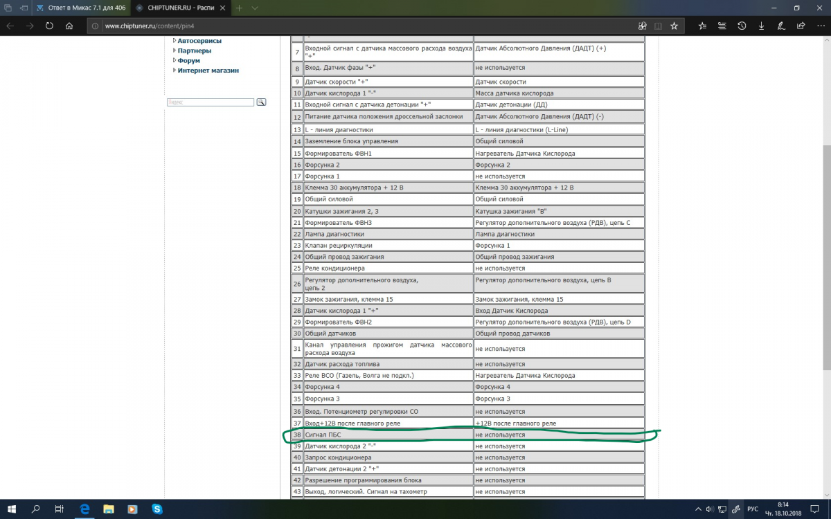

Артём39 9 Опубликовано 15 октября, 2018 (изменено) Добрый вечер. Машина переоборудована давным давно, а вопрос с тахометром так и не решен.В жгуте отсутствует пин 43 тахометр, есть пин 38 ПБС. От 38го идет красно белый провод, куда, не нашел. Ни на одной из схем, не показан.Жгут 2217 3761 581 20Блок 241, 3763000-63Что сделать то? Что за провод в жгуте и куда он идет? В разъем как на схеме он не приходит, звонил, все до чего руки достали. Схемы жгута по каталожному номеру не нашел..Вот схема где 38й заявлен не как ПБС а как Тахометр (нв) Изменено 15 октября, 2018 пользователем Артём39 Поделиться сообщением Ссылка на сообщение Поделиться на другие сайты

Игорь 73 189 Опубликовано 16 октября, 2018 Артём39,Да не нужен вам 38 пин , нужен 43. 38 пин эбу на микас 7.1 ХОТЕЛИ использовать " противопробуксовочную систему ", но дело дошло только до АВS. Дорого выходило на мосту ступицу с дисковыми тормозами и в итоге цена на машину возрастала. Поделиться сообщением Ссылка на сообщение Поделиться на другие сайты
Артём39 9 Опубликовано 16 октября, 2018 (изменено) Понял понял. Сейчас уже темнеет завтра посмотрю как туда прицепиться. Сейчас приятель привез тестер китайский, генератор и приемник. Супер штука я вам скажу!!! Нашел куда с 38 идет провод. R-Line... я что то совсем ни чего не понимаю. Должно быть с 55.То есть я смотрю на разъем не с той стороны.. Ну я тупица!!!! Но нарисовали то же тупицы. Нахрена вид со стороны проводов, это же одно и то же что прямо с на пины смотреть... Жгут то человек смотрит со стороны клемм. Изменено 16 октября, 2018 пользователем Артём39 Поделиться сообщением Ссылка на сообщение Поделиться на другие сайты

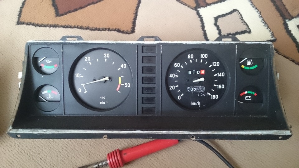

Игорь 73 189 Опубликовано 16 октября, 2018 Артём39,у вас какая приборка , такая чтоль ? Поделиться сообщением Ссылка на сообщение Поделиться на другие сайты

Артём39 9 Опубликовано 16 октября, 2018 Артём39,у вас какая приборка , такая чтоль ?image.jpgУгу. В подписи есть, машина 2705, 98гв Завтра фотку могу кинуть как она себя чувствует, что бы мои действия не удивляли. )))L-Line наверное ? На любом эбу есть две линии : K- line и L-Line.К-линия используется для работы мотора, он высокоскоростной. А Л-линия , это низкоскоростная линия, для всякой лабуды, доп.оборудования: кондиционер, абс, esp,ebd и прочие дополнительные системы.К-Line конечно... Поделиться сообщением Ссылка на сообщение Поделиться на другие сайты
Игорь 73 189 Опубликовано 16 октября, 2018 Угу. В подписи есть, машина 2705, 98гв Вот от 43 пина эбу на 2контакт фишки х3 вашей приборки провод подсоединяем и тахометр ваш заработает. Поделиться сообщением Ссылка на сообщение Поделиться на другие сайты

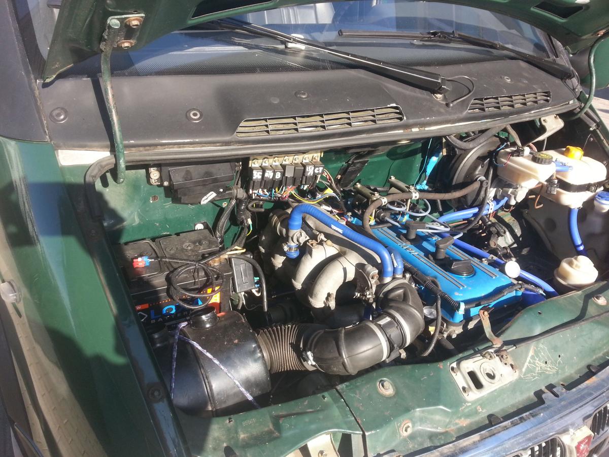

Игорь 73 189 Опубликовано 18 октября, 2018 Артём39, А на вашем тахометре сколько контактов ? Если ДВА и учесть что эта доска древняя - вполне возможно, что только высоковольтный выход используется, а не низковольтный.Низковольтный - это сигнал на прибор от мозгов.Высоковольтный - от генератора, с катушек зажигания.38 контакт на микас 7.1 я использовал для включения муфты блокировки дифа,чтоб кнопки лишние не жать на панели, а происходило всё автоматом от эбу. Он и в распиновке значится, как противопробуксовочная система. Попробуйте конечно, не знаю,что получится.По поводу вашей машины - знатная, видно что с любовью к ней руки приложили. Только корпус воздушного фильтра закрепите по нормальному, а не с помощью верёвки. ;) Поделиться сообщением Ссылка на сообщение Поделиться на другие сайты
Артём39 9 Опубликовано 18 октября, 2018 Три контакта на тахометре.И это не веревка :D Это хорошая, то есть отличная "Багажная резинка". Поделиться сообщением Ссылка на сообщение Поделиться на другие сайты
Игорь 73 189 Опубликовано 18 октября, 2018 Артём39, Блин, и правда похоже, что высоковольтный выход только на самом приборе. Если учесть, что плюс, минус, а третий сигнальный.У вас же 63 блок ? Понимаете, в противопробуксовочной системе, в самой прошивке, задействован датчик скорости ( у меня по крайней мере так). Не тахометр, а датчик скорости. Вот как скорость выше 40 км в час, муфта блокировки отключается автоматом. У меня Соболь чую буксует, что с 405 не мудрено, а скорость снижаю, включается блокировка. Смотрю, поехала, ну там сам бог велел, газку поддал, муфта отключилась и поехал без блокировки.Ну не знаю вообщем, попробуйте 38 задействовать, ничего не спалите, не переживайте. Поделиться сообщением Ссылка на сообщение Поделиться на другие сайты
