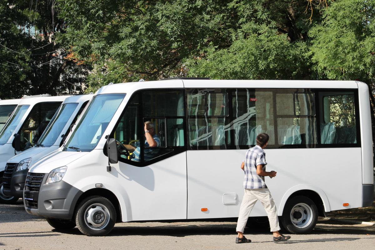

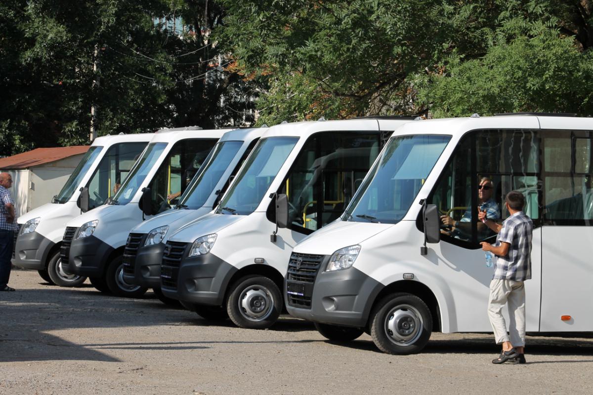

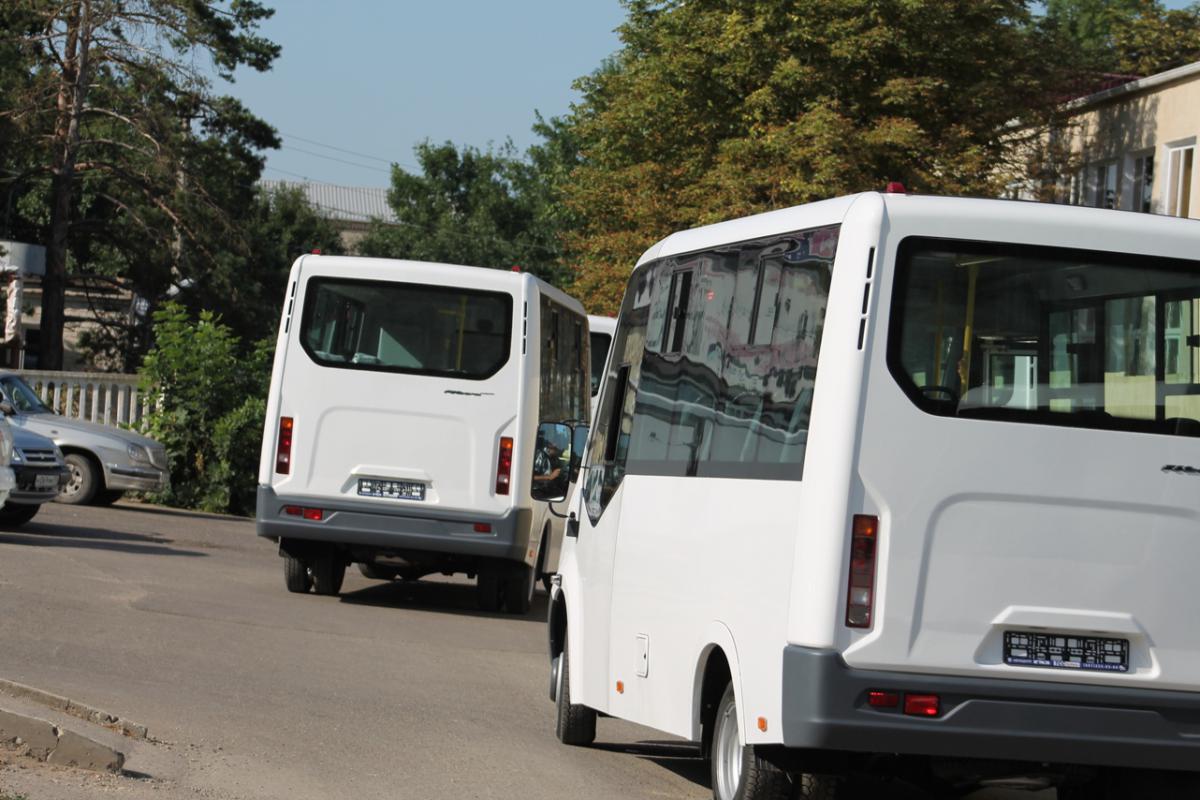

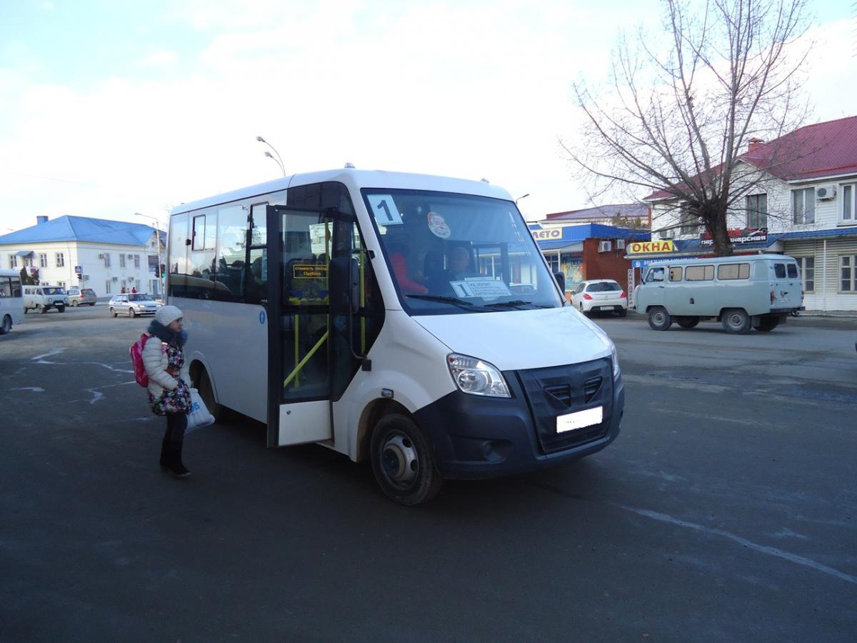

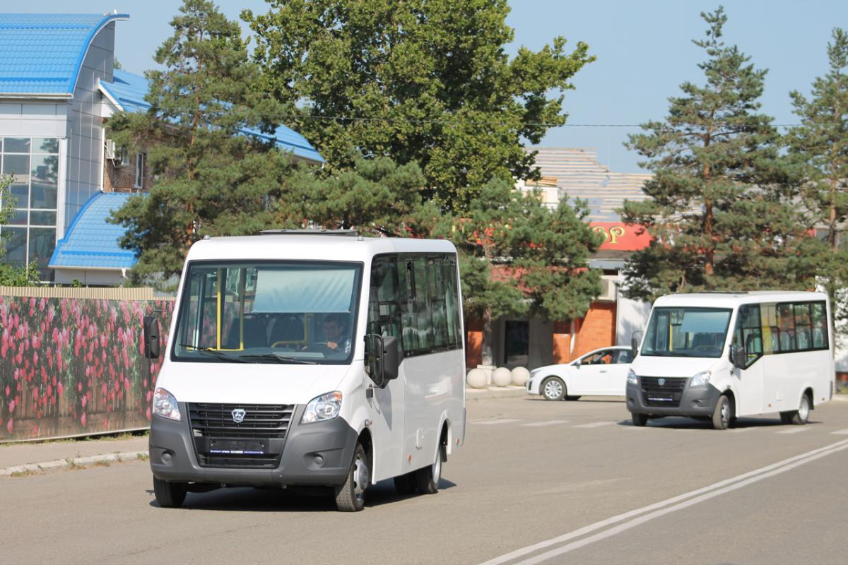

Дмитрий 123 9 Опубликовано 11 марта, 2015 (изменено) Взяли на предприятие пять автобусов Газель next A63R42. Заказывали еще когда их не было в свободной продаже. Получили в августе 2014года. Работать начали в октябре. В эксплуатации машины 4 месяца, пробеги 20-40 тыс. км. Сумма выделенная на обновление автопарка составляла чуть более пяти миллионов. Выбирали между ПАЗ 32053 (на пропане либо метане), Hyundai Сounty, Форд транзит 26 местный, и Газелью next.Решили брать Газель next, не смотря на то, что машина новая «сырая» и придется мириться с недоработками. Важную роль сыграла цена автобуса - около миллиона и при нашем бюджете Газель next можно взять 5 единиц, Паз 32053 и Форд транзит 4 единицы, Hyundai Сounty 3 единицы.Ходовая, двигатель, рама, одинаковые с грузовой Газель next, КПП обычная газелевская, поэтому решили, что особых сюрпризов быть не должно.КузовВнешний вид машины мне нравится, но как говорится «на любителя», Некоторые считают его слишком грубым и угловатым. Переднее лобовое стекло стоит чуть ли не под девяносто градусов, задние фонари газелевские поставленные вертикально. Больший наклон лобового стекла и большие красивые задние фонари существенно улучшили бы внешний вид.Огромное вклеенное лобовое стекло начинает трескаться даже без сколов от камней, видимо кузов играет. Если попал камень, скол быстро увеличиваются. В результате все пять машин уже с приличными трещинами, у двух машин трещины от края до края.Практически весь кузов пластиковый, что считаю большим плюсом, надоело бороться с ржавчиной на Пазах и старых Газелях.СалонСалон автобуса имеет 18 сидячих мест и одно стоячее (по паспорту), но вместится туда может гораздо больше. Размеры у Ford Transit и Газель Next примерно одинаковые, но вместимость у Ford - 26 человек, на эту же вместимость можно рассчитывать и на Газель Next. Есть правда нюанс, у Газ Next дверь маленькая распашная в начале автобуса и узкий проход между рядами сидений, поэтому у Next продвижение пассажиров по салону затруднено. У Ford дверь большая сдвижная ближе к середине. Распашная дверь у Газель next - самая серьезная проблема на сегодняшний момент. Механизм открывания двери постоянно ломается. Стоит электропривод фирмы «ador». За несколько месяцев эксплуатации пяти машин по гарантии дверные механизмы меняли семь раз. А это серьезные потери на простои, не всегда механизм есть в наличии и сопутствующие затраты. По этому механизму тема отдельная, его стоимость у официала 30 тыс. с небольшим, фирма «ador» запросила 22 тыс. Надеюсь, что завод разберется с этим до истечения гарантийного срока.Водительское место у Газель Next удобное, это отметили все водители. Много свободного пространства, удобные регулировки сидения и руля, подлокотник. Пассажирская дверь находится сбоку от водителя – удобно брать деньги. Приборная панель с дисплеем на который выводятся показания с компьютера, одинаковые для всех современных машин. Показания одометра врут на всех машинах, причем, то нормально показывает ежедневный пробег, то врет. Обратились по гарантии, на СТО сказали, что сверились с показанием компьютера и у нас все нормально - проблема не решена. Пришлось завести журнал реальных пробегов. Обшивка салона сделана не аккуратно. К кузову пластиковые панели крепятся на обычные строительные саморезы. Сборку салона доверили каким то практикантам.Магнитофона в базовой комплектации нет, аудиоподготовка есть. ДвигательПо двигателям пока проблем нет. Был повышенный расход масла во время обкатки. Могут откручиваться масляные фильтры, было два таких случая. ТО с периодом в 20 тыс. км. для наших условий чересчур длинный. . Решили менять масло сами между ТО, через 10 тыс. без замены фильтров. Масло наш официал льет Total RUBIA POLYTRAFIC 10w-40 с допуском Cummins CES 20078. На заводе заливают Shell Rimula r5e. Я бы лил именно его, имею положительный опыт эксплуатации на этом масле, но раз официал начал лить Total, будем ездить на нем.Ходовая часть.На новых машинах начало сильно «жрать» резину на передке. Обратились к дилеру, сказали что регулировочные работы, в том числе, развал-схождениебудут делать на ТО 20 тыс. км. Пришлось делать самим, но все равно «подъедает» правую сторону. Четыре шины уже поменяли.У двух машин появился шаркающий звук при повороте рулевого колеса. В первым случае пропало после съема колеса и разборки суппорта, вторую машину погоним к официалу на ТО будем разбираться.Ходовая часть нигде не смазывается.В общем автобусом Газель Next я доволен, машина стоит своих денег и по соотношению цена-качество конкурента найти трудно. Правда сейчас цена выросла тысяч на двести, но конкуренты выросли в цене тоже. Основная проблема, как уже говорил выше, это механизм распашной двери. Если разберутся с этой проблемой, все остальные недочеты не сильно портят впечатление. По пятибальной шкале эта машина заслуживает твердую четверку. Изменено 11 марта, 2015 пользователем Леха306 52 7 1 Поделиться сообщением Ссылка на сообщение Поделиться на другие сайты
