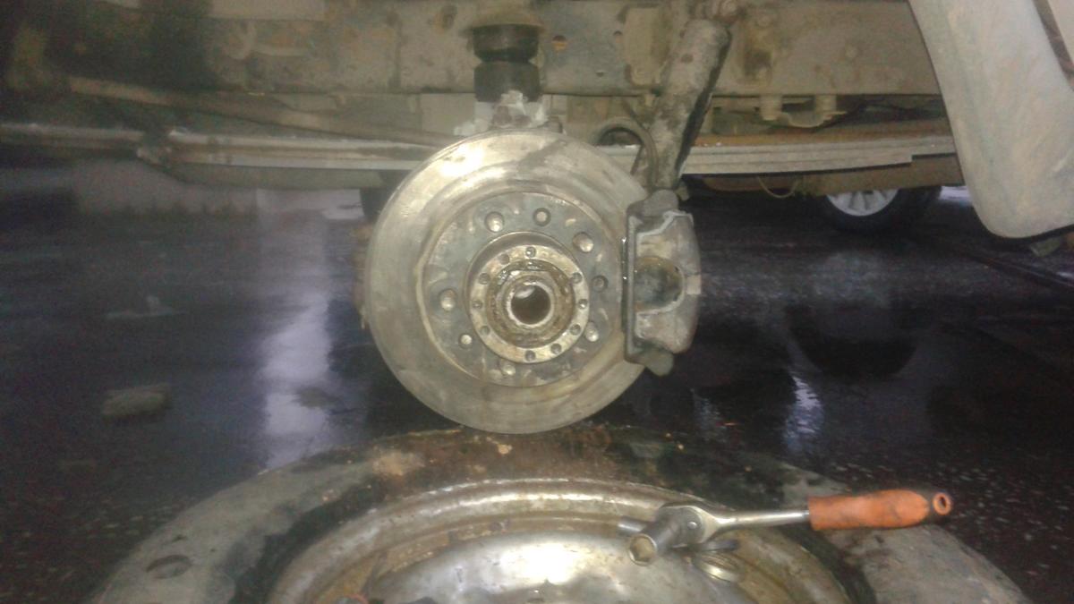

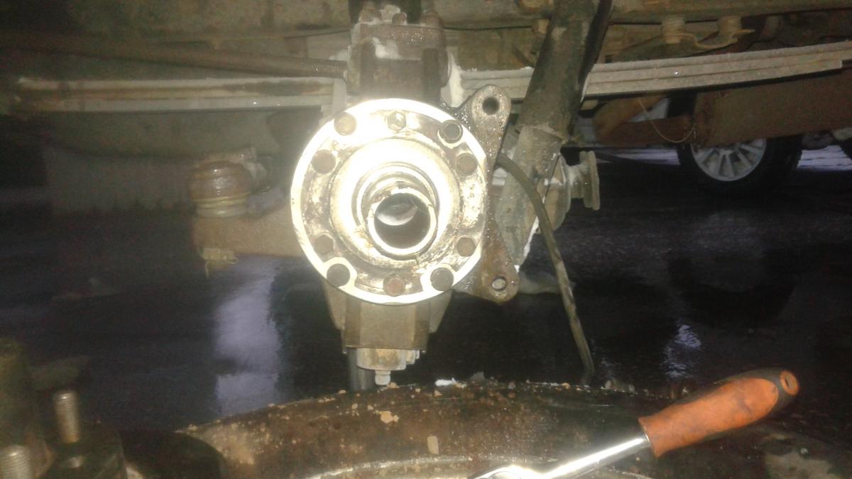

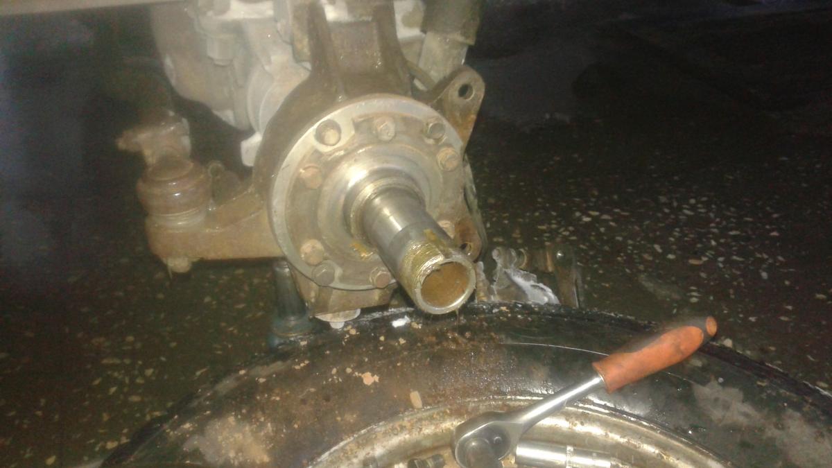

Дмитрий_83
В общем вот так вот получилось.Пока без приводов,решаем проблему со шлицевой частью.

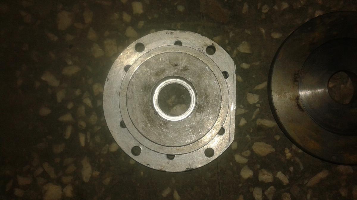

Михалыч S360VYM
Молодец! ещё бы размеры фланца нарисовал.
Дмитрий_83
Чертёж на тетрадном листе) и тут тоже есть два варианта,под уазовский тормозной диск и под наш соболёвский.

Михалыч S360VYM
Сканируй и загрузи так же как и фото.

den773
Проще сфотографировать чертеж и выложить.
Дмитрий_83
вот,в скобках размеры под соболевский тормозной диск,это маленько ошибочный чертёж,надо местами 48 и 35 местами поменять,и глубина 25 тоже с другой стороны.

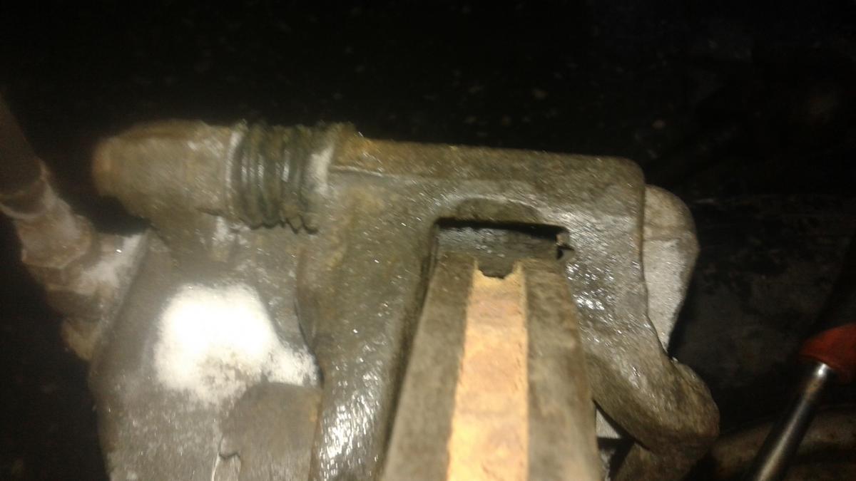

Суппорт остаётся наш соболиный и на родном месте,сверловка у соболя и уаза одна 5х139,7,отличается центральным отверстием,у соболя меньше и вылетом,соболевский садится глубже на 5 мм.
так объясни как ты уазовский тормозной диск будешь к нашему супорту подгонять? скоба тормозная зажмет-же.
Дмитрий_83
По другим данным у 537909 НОМИНАЛЬНАЯ скорость вращения 3200 а у УАЗовского 6000 ПРЕДЕЛЬНАЯ с жидкой смазкой а с пластической 4500 об/мин
Но тем не менее как показывает практика,он надёжней и долговечней.
Где она его зажмёт??? я сегодня уже всё поставил и катался,ничего ни где не зажимает. Для уазов даже кит комплекты продаются для установки дисковых тормозов,так в том комплекте идёт соболиный суппорт.

cazemir
сам-же писал 5мм вылет у уазовского тормозного диска, не зажимает и хорошо, я на стандартные ставил скобы зажимало брак попало, там то-же где-то 5 мм перекосу было, а на счет долговечности так покатайся потом напишешь.
Дмитрий_83
НО у меня то они ходят!!!!!!! :D
Чудеса)))
Чтобы на наши штатные ступицы поставить уазовские диски,нужно между внутренней частью диска и ступицей ставить проставку 5 мм,тогда зажимать не будет,на чертёжике написано в скобках размеры под соболинный диск и под уазовский,там разница в 5 мм.
