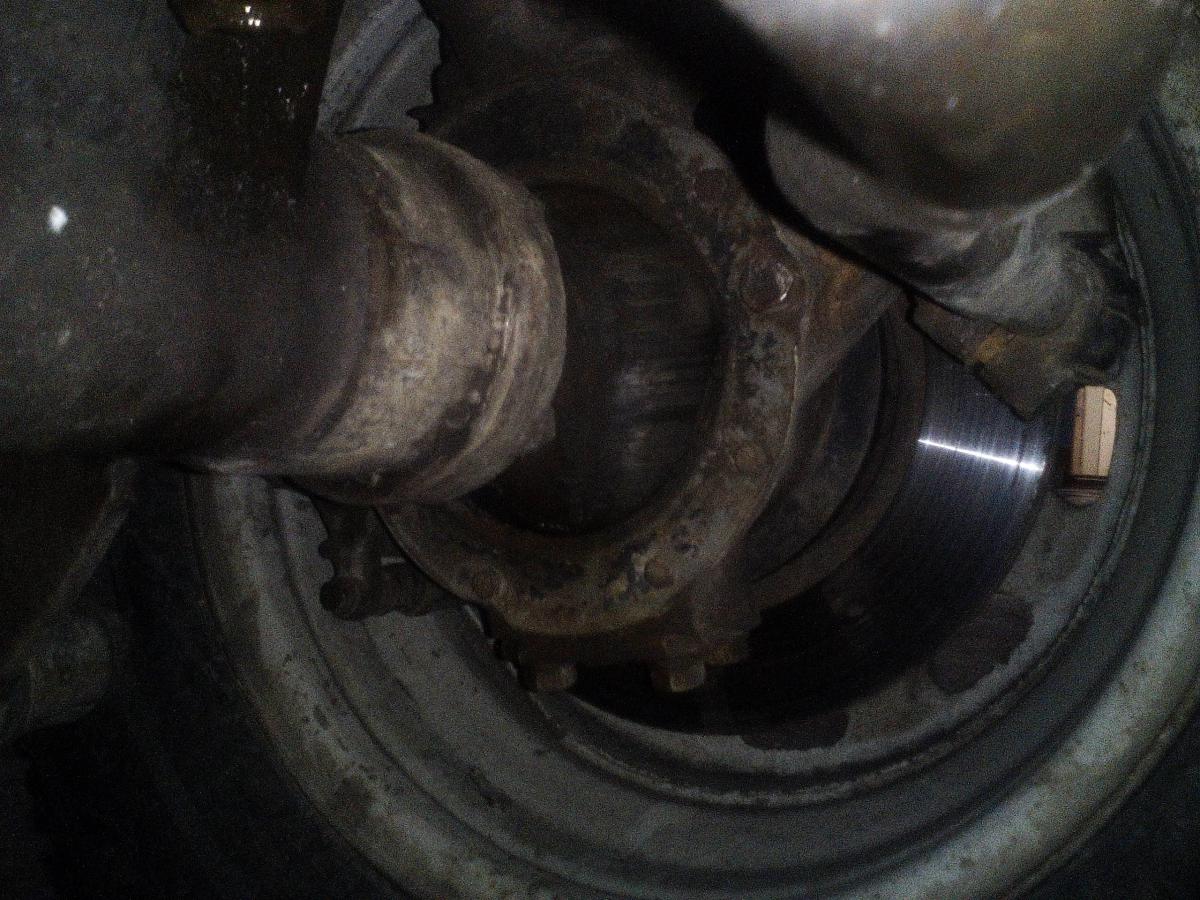

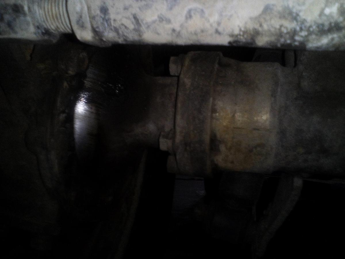

Близко выложить качественные фото крепления ШОПК к мосту и всё, если нет чертежей.
paul799
Дмитрий_83, ну а где хотя-бы одно фото чудного соболе-уазомоста? Пока мы читаем лишь твои восторги и комменты типа "вау, так круто получилось!" Впердоливали ШОПКИ по месту (типа болгарка и сварка), а результат превзошёл все ожидания. А кастор заваливали тоже на глаз с помощью болгарки, сварки и дрели? А фланец ШОПКа подошел как родной к соболиному чулку и встал на штатные болты?  Ты трындишь, а народ ведется. Я тебе не верю. Выкладывай фото гибрида. А пока ИМХО ты просто тролль.

значит говоришь ширина колеи не увеличилась ?   чет не верю.. особо глядя на фото ..
Дмитрий_83
Не веришь не надо.

Ну теперь вижу. Вопросов нет. Только вот не знаю почему у людей летят соболиные ступичные. У меня 110 т.км. родные стоят.
