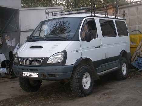

федотданетот
http://forum.uazbuka.ru/showthread.php?t=138583&page=10 Вот фото моего авто 358пост

ashastin
Машинка зачетная, но я все же  думаю , что инодизель, лифт, и такая резина не просто по проселку промахнуть.

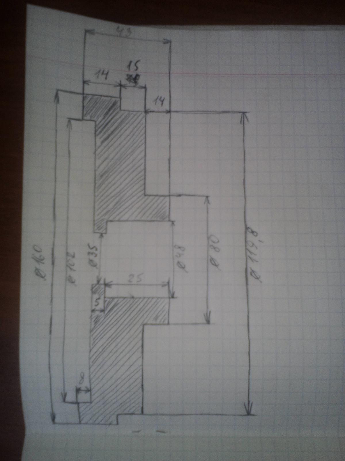

Дмитрий_83
Правильный чертёж план-шайбы под соболевский тормозной диск.
