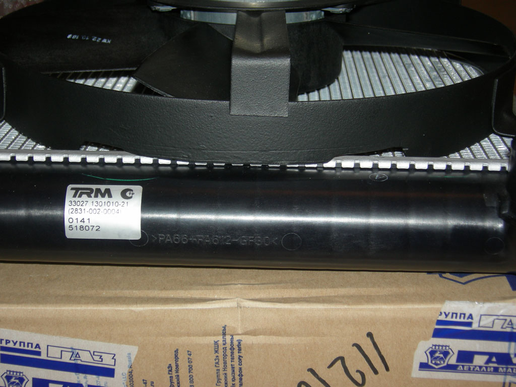

strattec 258 Опубликовано 6 декабря, 2015 но вот тоже намерил, чем пилил ? болгаркой или Дремель DREMEL Поделиться сообщением Ссылка на сообщение Поделиться на другие сайты
zenya 724 Опубликовано 6 декабря, 2015 но вот тоже намерил, чем пилил ? болгаркой или Дремель DREMEL Болгаркой Поделиться сообщением Ссылка на сообщение Поделиться на другие сайты
MAGNUS 1 159 Опубликовано 6 декабря, 2015 А шайбы подложить не вариант между рамкой и радиатором, чтобы не пилить? Поделиться сообщением Ссылка на сообщение Поделиться на другие сайты
strattec 258 Опубликовано 6 декабря, 2015 А шайбы подложить не вариант между рамкой и радиатором, чтобы не пилить?и рамка с мотором, упрется мертво в натяжитель Поделиться сообщением Ссылка на сообщение Поделиться на другие сайты
zenya 724 Опубликовано 7 декабря, 2015 А шайбы подложить не вариант между рамкой и радиатором, чтобы не пилить?Тяга хуже будети рамка с мотором, упрется мертво в натяжительНиче никуда не упрется Поделиться сообщением Ссылка на сообщение Поделиться на другие сайты

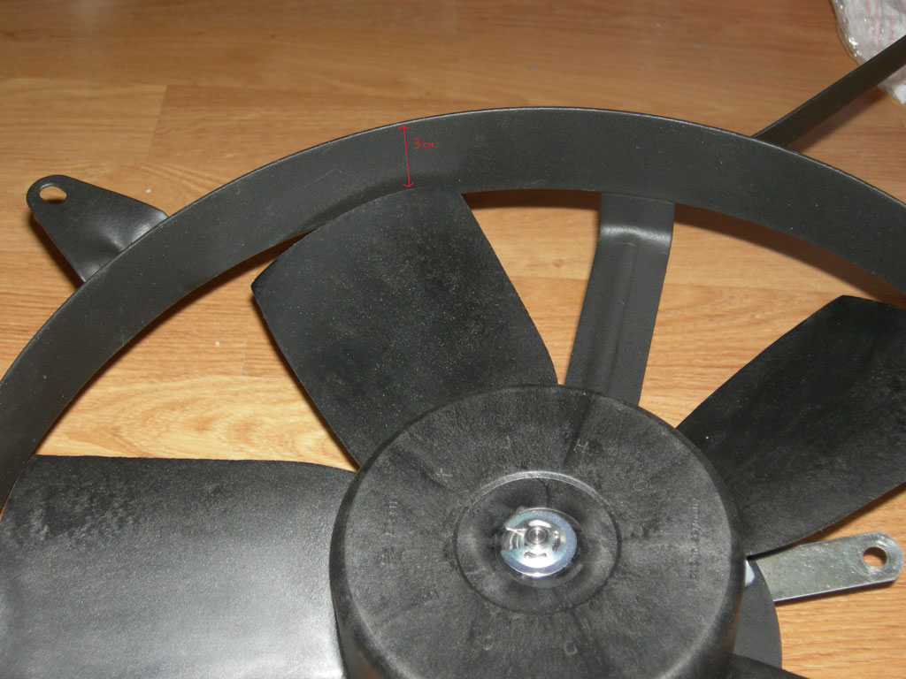

ПапаСтас 19 Опубликовано 7 декабря, 2015 Ну вот опять полгода и хана оренбургу Ставил я его только потому что выбора не было Ехать срочно а больше ничего нет Фсе теперь тока по уму А лопасти задевать не будут? Поделиться сообщением Ссылка на сообщение Поделиться на другие сайты
zenya 724 Опубликовано 7 декабря, 2015 А лопасти задевать не будут? Ни че не задевает Запас большой Можно было даже поглубже прорезать Я подумаю об этом Поделиться сообщением Ссылка на сообщение Поделиться на другие сайты
Maks52 642 Опубликовано 7 декабря, 2015 Ни че не задевает Запас большой Можно было даже поглубже прорезать Я подумаю об этомНу вот, а ты боялся. Я ж говорил что ничего не задевает.Этот вырез нужен только чтоб рамка в бачок не упиралась. Рамка на ушах закреплена намертво. Теперь у тебя рабочая температура должна уменьшится )) Я зимой решил его от реагентов поберечь, на бампере закрепил утеплитель, так двиг перегреваться начал. Охлаждения не хватает.Сетку москитную накинь на него, чтоб всякий хлам не забивал его. Поделиться сообщением Ссылка на сообщение Поделиться на другие сайты

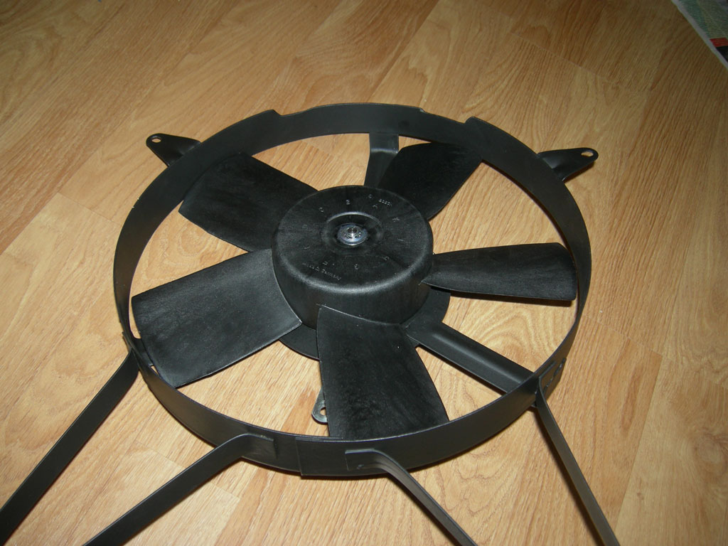

ПапаСтас 19 Опубликовано 7 декабря, 2015 Ни че не задевает Запас большой Можно было даже поглубже прорезать Я подумаю об этомЗадевать не об соты о бачок! У меня крыльчатка не такая как у тебя! У меня много лопастей и они между собой закольцованы!У этого кольца очень маленький зазор между рамкой!Вот такой. https://98.img.avito.st/1280x960/1609296298.jpg Поделиться сообщением Ссылка на сообщение Поделиться на другие сайты
zenya 724 Опубликовано 7 декабря, 2015 Задевать не об соты о бачок! У меня крыльчатка не такая как у тебя! У меня много лопастей и они между собой закольцованы!У этого кольца очень маленький зазор между рамкой!Вот такой. https://98.img.avito.st/1280x960/1609296298.jpgДа не ссы Ни че задевать не будет Правильно Макс написал Крепежные уголки не дадут ниже положенного опуститься Поделиться сообщением Ссылка на сообщение Поделиться на другие сайты
ПапаСтас 19 Опубликовано 7 декабря, 2015 Серёг, просто мне кажется что бачок не даст крыльчатки крутится. Поделиться сообщением Ссылка на сообщение Поделиться на другие сайты
zenya 724 Опубликовано 7 декабря, 2015 Серёг, просто мне кажется что бачок не даст крыльчатки крутится.Все даст Там расстояние ого-го 1 Поделиться сообщением Ссылка на сообщение Поделиться на другие сайты
ПапаСтас 19 Опубликовано 7 декабря, 2015 Все даст Там расстояние ого-гоХорошо, будем посмотреть. Поделиться сообщением Ссылка на сообщение Поделиться на другие сайты

ПапаСтас 19 Опубликовано 7 декабря, 2015 У меня не бош. И ничего не задеваетМакс тоже выпиливал? У тя как у меня? Фото выше! Поделиться сообщением Ссылка на сообщение Поделиться на другие сайты
Maks52 642 Опубликовано 7 декабря, 2015 (изменено) Макс тоже выпиливал? У тя как у меня? Фото выше!У меня рамка правильная, там вырез уже был. Вроде ... А может на автопилоте пропилил и забыл...)) Изменено 7 декабря, 2015 пользователем Maks52 Поделиться сообщением Ссылка на сообщение Поделиться на другие сайты
strattec 258 Опубликовано 13 декабря, 2015 А лопасти задевать не будут?не будут, у меня правда мотор бош 1 Поделиться сообщением Ссылка на сообщение Поделиться на другие сайты
strattec 258 Опубликовано 13 декабря, 2015 на радиаторе 1 Поделиться сообщением Ссылка на сообщение Поделиться на другие сайты
Моссберг 96 Опубликовано 15 декабря, 2015 (изменено) Серёг, просто мне кажется что бачок не даст крыльчатки крутится.Правильно кажется.Так и есть.В нашем варианте (с замкнутыми краями лепестков на вентиляторе) крыльчатка колотит по бачку,если к рамке по-серьёзному не приложить рук.У меня такой же вентилятор,как у тебя. И такая же говняная рамка была куплена.Та рамка,что в Нижнем продаётся (в "б2мотор") судя по всему и по крепежу идеально подходит,и сделана качественней этой,которая у нас с тобой (в Москве других не нашёл,а из Н.Н. долго ждать было).Наша из мягкого металла,и,например,лёжа опорное среднее кольцо провисает под тяжестью вентилятора.В вертикальном положении рамки это,конечно,не так ощутимо,тем не менее мне это не нравится (под хорошей воздушной тягой вентиль всё-равно стремится прогнуть лучи-опоры и притянуться в сторону оребрения).Я извращался,резал,изгибал по новому,и скреплял заклёпками и сваркой опорные дуги рамки.По нижним ушам (вдоль) радиатора пустил уголок (30х3х30),к которому прикрутил прооперированные тяги,т.е. внизу организовал новые посадочные места.Родная опора на рамке осталась тока одна (короткая,одна из двух). Она села на одно из верхних ушей радика.В итоге,кольцо рамки расположилось ровнёхонько с внутренней стороны от бачка,зависнув на 2-3 мм. от поверхности оребрения радиатора.На эту маету ушло несколько часов (примерки/подгонки/переделки + сборка).Фоток,увы,нет. Не докумкал сделать,когда занимался рукоделием. Изменено 15 декабря, 2015 пользователем Моссберг 1 Поделиться сообщением Ссылка на сообщение Поделиться на другие сайты

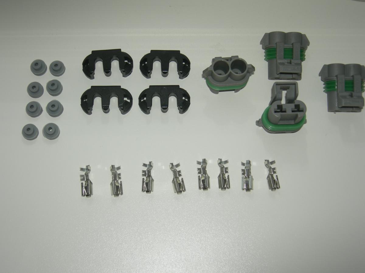

strattec 258 Опубликовано 22 декабря, 2015 (изменено) Если кто будет брать мотор бош 30 А, под него нужен хороший фирменный разъём с толстой клеммой, иначе может оплавится сам разъём в вентиляторе или ещё какая беда. Вот эту шнягу на фото не покупайте, эта китайская подделка, с жестяными клеммами и не водостойкая там нет уплотнительных резинок и пластик очень тонкий на фото оригинал и китайский зажим а вот так выглядит оригинальный разъем Изменено 22 декабря, 2015 пользователем strattec Поделиться сообщением Ссылка на сообщение Поделиться на другие сайты
MAGNUS 1 159 Опубликовано 22 декабря, 2015 Я купил колодку в электротоварах и использовал ее. Клеммы окисляются, старые не усмотрел и расплавился разъем из-за плохого контакта. Поделиться сообщением Ссылка на сообщение Поделиться на другие сайты
strattec 258 Опубликовано 22 декабря, 2015 (изменено) старые не усмотрел и расплавился разъем из-за плохого контакта.Вот и я то же, желтые контакты использовать при таком токе нельзя, и опасно ! в нужный момент вентилятор не включится, что бы разъемы не окислялись нужна его герметичность на фото разъём Delphi 12147067 Изменено 22 декабря, 2015 пользователем strattec Поделиться сообщением Ссылка на сообщение Поделиться на другие сайты
zenya 724 Опубликовано 22 декабря, 2015 Пля почему у меня ничего не окисляется Просто две клеммы - мамки надеты на папки вентилятора Никакой герметичности никакого разъема и все работает и не окисляется и не плавитсяНаверное у меня вентилятор неправильный или неправильные китайские клеммы :D Поделиться сообщением Ссылка на сообщение Поделиться на другие сайты
strattec 258 Опубликовано 22 декабря, 2015 (изменено) Наверное у меня вентилятор неправильный или неправильные китайские клеммы :Dу тебя он просто 15А , там сила тока маленькая, тебе и этого хватает :) Bosch 0 130 304 203 - 15А Изменено 22 декабря, 2015 пользователем strattec Поделиться сообщением Ссылка на сообщение Поделиться на другие сайты
