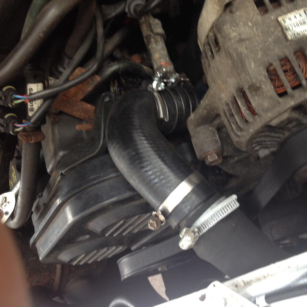

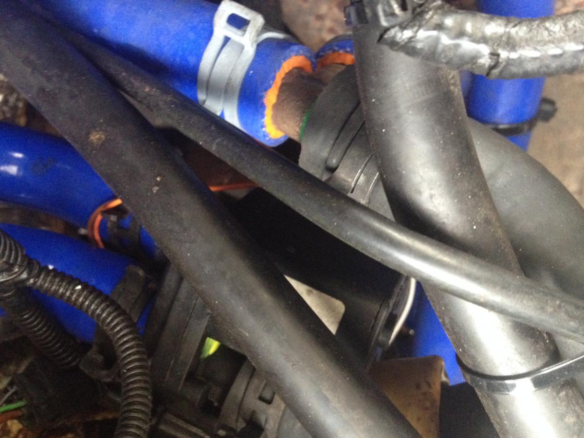

ilian32 624 Опубликовано 20 февраля, 2016 А вот что у меня под капотом.Тапками сильно не кидать :D Поделиться сообщением Ссылка на сообщение Поделиться на другие сайты
strattec 258 Опубликовано 21 февраля, 2016 А вот что у меня под капотом.Тапками сильно не кидать :Dштуцер от крышки термостата вварил что ли в трубу ? :) Поделиться сообщением Ссылка на сообщение Поделиться на другие сайты
ilian32 624 Опубликовано 21 февраля, 2016 Ага )) Поделиться сообщением Ссылка на сообщение Поделиться на другие сайты
