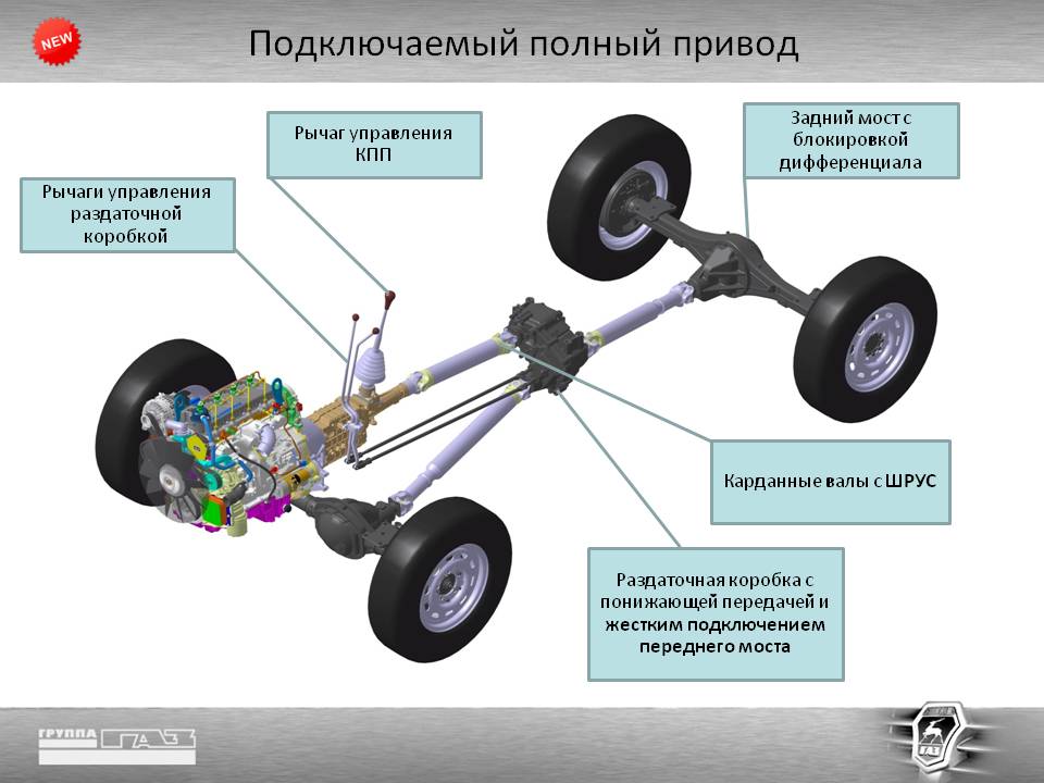

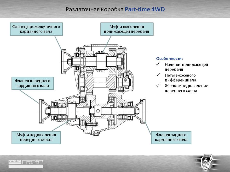

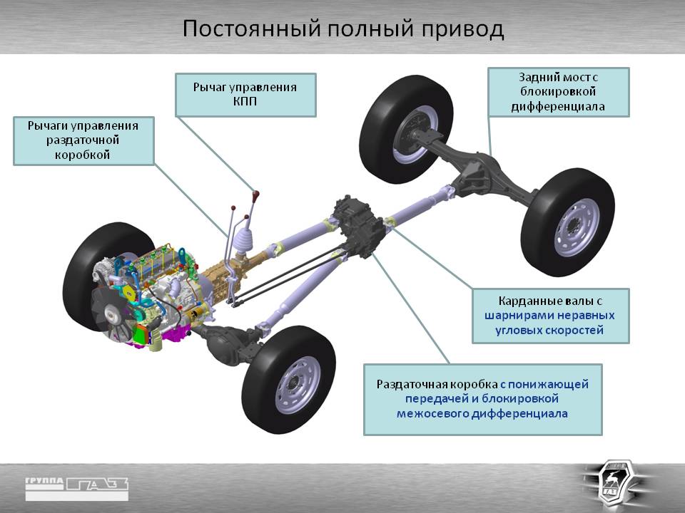

VorobyevDA 644 Опубликовано 24 января, 2014 (изменено) Итак, как и было обещано, общая информация по подключаемому полному приводу.Начну с начала, чтобы выстроить логику. На данный момент автомобили семейства Бизнес выпускаются с двумя вариантами полноприводной трансмисии: full-time 4WD (постоянный полный привод) и новый part-time 4WD (подключаемый полный привод). Кратко о действующей конструкции full-time 4WD: - раздаточная коробка с понижающей передачей и межосевым дифференциалом с принудительной механической блокировкой - базовая комплектация - неразрезной передний и задний мост - базовая комплектация - задний дифференциал с принудительной электрической блокировкой - обязательная опция - карданные валы - с ШНУС (крестовины) - базовая комплектация Изменено 24 января, 2014 пользователем VorobyevDA Поделиться сообщением Ссылка на сообщение Поделиться на другие сайты
VorobyevDA 644 Опубликовано 24 января, 2014 (изменено) Можно долго спорить о том, какой привод лучше - постоянный или подключаемый, но в нашем случае у постоянного из-за карданных валов с крестовинами и наличия межосевого дифференциала у многих владельцев есть нарекания по повышенной шумности и вибрации. Отзывы есть в теме, попрошу лишний раз не флудить. По моему мнению, новый подключаемый полный привод - это усовершенствование конструкции, направленное в первую очередь на повышение комфорта и надежности. Кратко о действующей конструкции part-time 4WD: - раздаточная коробка с понижающей передачей и жестким подключением переднего моста - базовая комплектация - неразрезной передний и задний мост - базовая комплектация (мосты те же, что и у подключаемого полного привода) - задний дифференциал с принудительной электрической блокировкой - обязательная опция - карданные валы - с ШРУС: на автобусы и грузопассажирские ЦМФ с подключаемым полным приводом устанавливаются все 3 карданных вала с ШРУС, на грузовые ЦМФ и бортовые автомобили устанавливается промежуточный вал с ШРУС, а передний и задний – с шарнирами неравных угловых скоростей. Сразу отвечу на вопрос - почему на грузовых версиях оставляем передний и задний валы с крестовинами. Наши исследования показали, что основную шумовибронагрузку дает именно промежуточный карданный вал и межосевой дифференциал, поэтому применение всех трех валов со ШРУСами - не самое необходимое изменение для грузовых автомобилей. Валы со ШРУСами значительно дороже. Информация о подключаемом полном приводе на официальном сайте: http://azgaz.ru/special/podklyuchaemyy-polnyy-privod-modernizirovannaya-transmissiya/ Изменено 24 января, 2014 пользователем VorobyevDA Поделиться сообщением Ссылка на сообщение Поделиться на другие сайты

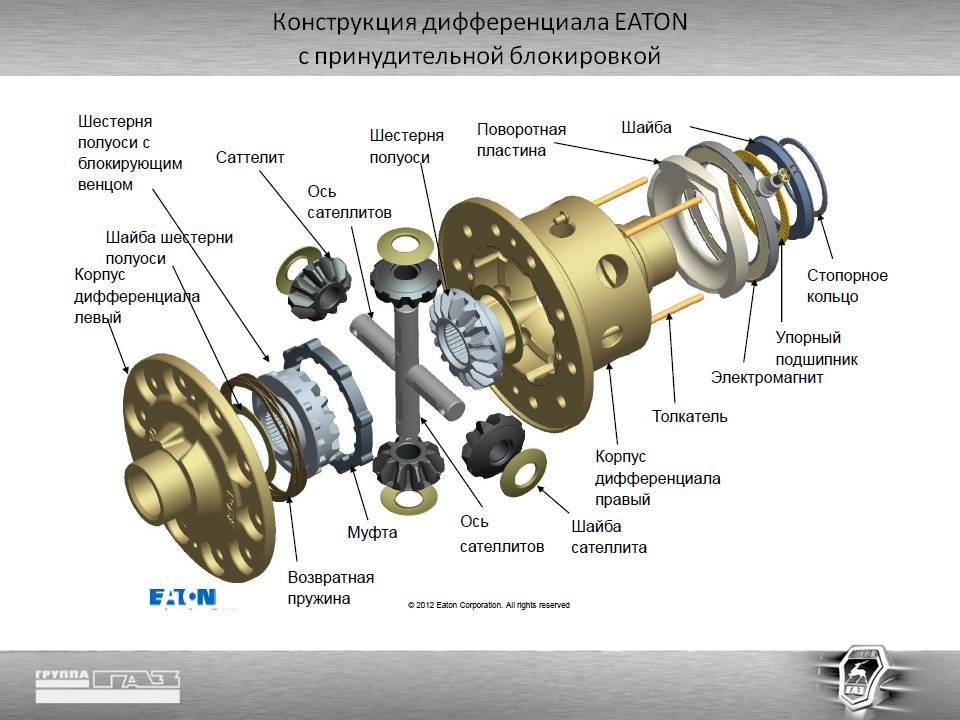

VorobyevDA 644 Опубликовано 24 января, 2014 Ну и еще немного о блокировке заднего дифференциала от фирмы Eaton, устанавливаемой на конвейере. - блокировка включается водителем кнопкой в салоне, имеет электрический привод. Конструкция самого дифференциала - на картинке - блокировка отключается той же кнопкой, либо автоматически при достижении скорости 30 км/ч - блокировка стопроцентная, т.е. автомобиль способен "выехать" даже из ситуации, когда одно из ведущих колес висит в воздухе - при отключенной блокировке работа дифференциала ничем не отличается от работы обычного дифференциала (т.е. это не самоблок и не дифференциал повышенного трения) - опция доступна при заказе любого LCV ГАЗ (Соболь, ГАЗель Бизнес, ГАЗель NEXT) - опция обязательна для полноприводных автомобилей - цена заводской опции на данный момент - 12 000 руб. - блокируемый дифференциал можно установить на автомобиль, находящийся в эксплуатации. Для этого обращайтесь на СТО ГАЗ, стоимость установки отличается от стоимости заводской опции. Информация по блокировке на официальном сайте: http://azgaz.ru/special/lockable-rear-differential/ Поделиться сообщением Ссылка на сообщение Поделиться на другие сайты
dmitrybenz 53 Опубликовано 24 января, 2014 вопрос по блокировке Eaton - есть ли ограничения по времени включенного состояния?или может есть где-нибудь руководство пользователя? Поделиться сообщением Ссылка на сообщение Поделиться на другие сайты

VorobyevDA 644 Опубликовано 24 января, 2014 вопрос по блокировке Eaton - есть ли ограничения по времени включенного состояния? или может есть где-нибудь руководство пользователя?Ограничения по времени нет, с чем связан вопрос? ...я ещё 2 года назад на встрече говорил... это шаг назад... УАЗ... возвращаемся к. ГАЗ-69?Павел, специально для вас писалось: Можно долго спорить о том, какой привод лучше - постоянный или подключаемый... Отзывы есть в теме, попрошу лишний раз не флудить.Курилки больше нет, флуд наказывается. Хотите выразить мнение - приведите аргументы :) Если что - фуллтайм никто не отменял, он доступен, стоят оба типа привода пока что одинаково. Поделиться сообщением Ссылка на сообщение Поделиться на другие сайты

dmitrybenz 53 Опубликовано 24 января, 2014 спасибо за ответы!вопрос возник по-нескольким причинам:-не будет ли перегрева эл. магнита от продолжительного включения...-не будет быстрого износа места контакта магнита и поворотной муфты...-ну и что бы правильно пользоваться этим изделием)))P.S.: установил в оба моста. Поделиться сообщением Ссылка на сообщение Поделиться на другие сайты

VorobyevDA 644 Опубликовано 25 января, 2014 VorobyevDA.Тема предоставлена отлично .А хотелось бы если это возможно PART--TIME 4WD по подробней с католажными номерами деталей.С номерами деталей заморачиваться не буду, во-первых не моя компетенция, а во-вторых - они продаются в магазинах и у дилеров. Если возникнут индивидуальные трудности с подбором - спрашивайте по форме с ВИНом, будем напрягать запчастистов. спасибо за ответы! вопрос возник по-нескольким причинам: -не будет ли перегрева эл. магнита от продолжительного включения... -не будет быстрого износа места контакта магнита и поворотной муфты... -ну и что бы правильно пользоваться этим изделием))) P.S.: установил в оба моста.О таких дефектах не слышал! Если встретится подобное, сообщите пож-та! Имел 2007 -2011 году полный привод Баргузин . По моим впечатлениям Подключаемый ПП - это другой автомобиль в части акустического комфорта . Акустический комфорт не мерил (Дб) но на уровне УАЗ Патриот (Дизель) . Ждал до конца 2013 года - взял со шрусами.Созреете для расширенного отчета? Поделиться сообщением Ссылка на сообщение Поделиться на другие сайты

газель2005 2 753 Опубликовано 26 января, 2014 вопрос по блокировке Eaton Дмитрий,а разве нормально что блокировка залипает после ночной стоянки при -32? То есть машину оставляю на ночь (с выключенной блокировкой) а с утра начинаю движение после прогрева(с выключенной блокировкой),в поворотах очень сильно начинает дергать трансмиссию,даже в состояние наката.Как будто включена блокировка.Грешу для начала на масло,потому что чуть проедешь и все проходит.Можно ли заменить масло вне регламента замены? Поделиться сообщением Ссылка на сообщение Поделиться на другие сайты
