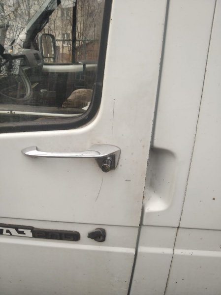

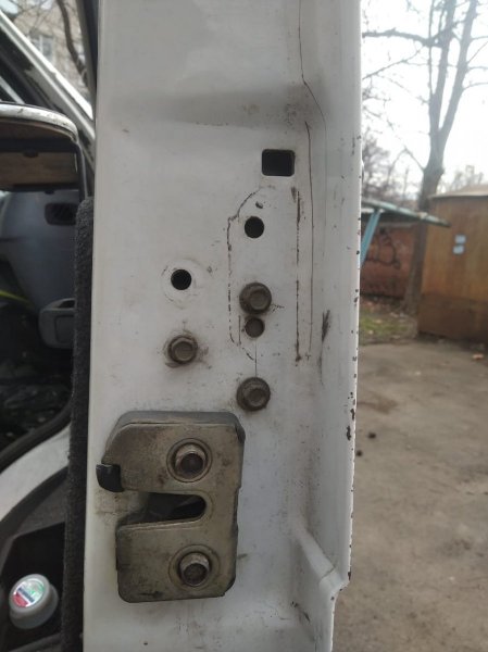

Старый клапан 1 443 Опубликовано 27 января, 2021 Здравствуйте братцы - ребятушки!!! Спасибо, что приняли активное участие в моих "веселушках", порадовали старика! Если по серьезному, то я и книжки читал про замену ручки и голову включал (смею вас заверить - не такие шали рвали) и если-бы это происходило в теплое время года, то не о чем было-бы говорить... А так и вас повеселились и сам потешился. Гараж у меня - пространство стесненное и достаточно холодное, а я, по наивности своей, до сих пор на уровне подсознания рассчитываю на должное качество запчастей. От этого все и происходило далее. Подумалось, что отвернуть четыре болта крепления двери значительно проще, чем на холоде разбирать дверь, да она там у меня ещё и не распахивается на всю ширину. И утащить ее в тепло, да ещё нас двое с моей бабушкой. А мы с нею даже лобовое стекло вклеивали вдвоем!!! Что было дальше я уже писал. Так, что несмотря на кажущуюся туповатость, я не так прост... Шучу!!! Ща отлучусь слегка, потом продолжу исповедь. Поделиться сообщением Ссылка на сообщение Поделиться на другие сайты
Старый клапан 1 443 Опубликовано 27 января, 2021 В подтверждение выше сказанного: Вот именно и подумалось, что сломалась или соскочила тяга под номером 3 на первой фотке, а добраться мне до нее только в тепле Поделиться сообщением Ссылка на сообщение Поделиться на другие сайты
Старый клапан 1 443 Опубликовано 27 января, 2021 Конечно вернуть дверь в исходное состояние было труднее, в том числе и от стесненности пространства и от малой нашей физической мощности. Я ввернул вверху шпильку заместо болта, одели на шпильку дверь, там же не затягивая завернул во второе отверстие отверстие штатный болт, не затягивая его, то же самое проделал с нижним шарниром. Завернул слегка, до упора, болты (вверху и внизу) потом отвернул пассатижами шпильки и завернул на место шпилек штатные болты. Чуть пошевелив дверь, нашел, как мне показалось, ее правильное положение в проёме, затянул болты. Все манипуляции мне помогала производить моя родненькая бабушка. Мне показалось - при помощи шпилек - легче. Ездим и мне не приходится тянуться, чтобы открывать дверь изнутри. Воооот как!!! 2 Поделиться сообщением Ссылка на сообщение Поделиться на другие сайты
