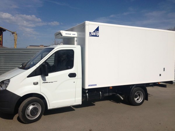

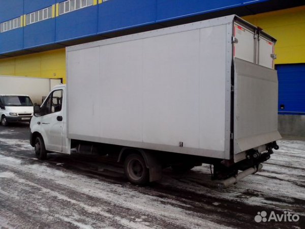

Chizh_66 0 Опубликовано 2 января, 2015 Переставляешь газель с будкой 5м,шириной 2.3 :blink:Там получится где то 2.2м ширина, с учетом 50-60мм стенок.Высота 2м, её достаточно.Вполне реально.Можно ссылки тут давать??? На свой страх и риск, сорри если нельзя - удалю.http://images.ru.prom.st/28455425_w640_h640_28032013206.jpghttp://gazel.r52.ru/data/pages/cars/images/P10101731.JPGБизнес в основном есть в открытых ссылках гугля, но так же есть и Некст Термос+Реф+Гидроборт! !5метров!!... но прямые ссылки на картинку на сайте залоченны. Поделиться сообщением Ссылка на сообщение Поделиться на другие сайты
газель2005 2 766 Опубликовано 2 января, 2015 (изменено) Это только 4.2 и по наружи ширина 2.1 Изменено 2 января, 2015 пользователем газель2005 Поделиться сообщением Ссылка на сообщение Поделиться на другие сайты
