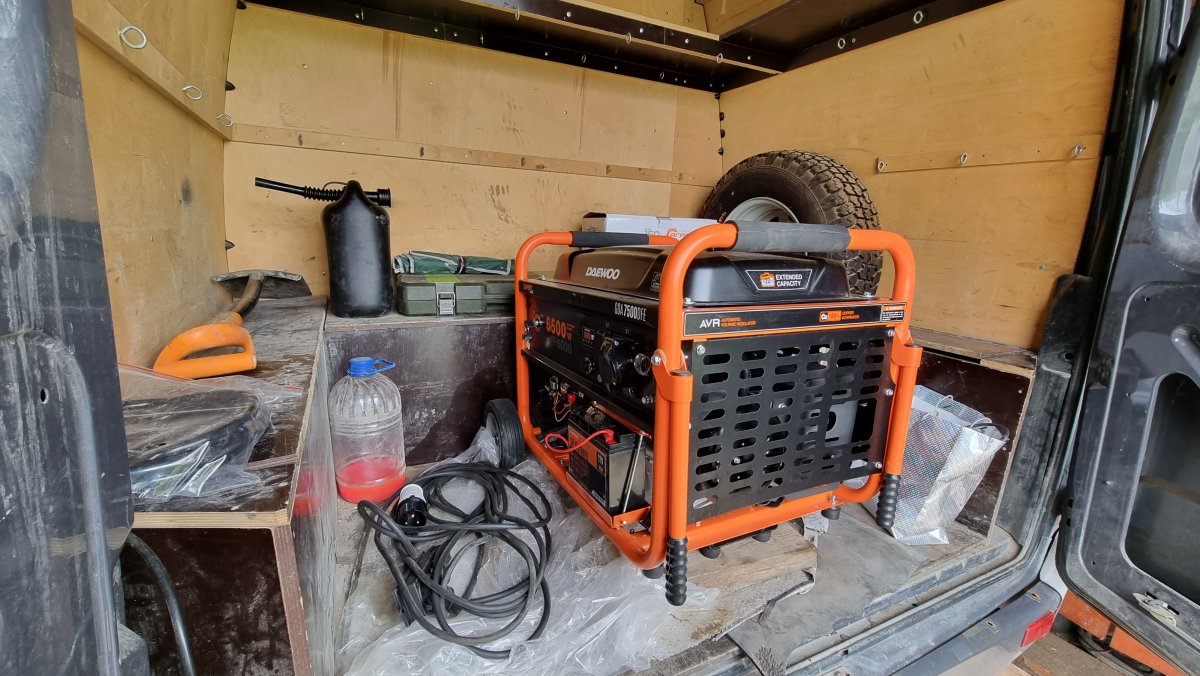

Во вас понесло, перфораторы, шуруповёрты, а про бензогенератор забыли ещё, чтобы подключать инструмент. Если всё нормально со шпильками-гайками и затянуто нужным моментом колесо снимается за 1-2 минуты. Сорвал гайки ,по 5 сек. открутить гайку пальцами и колесо на свободе.:smile:
PanDiman
4 часа назад, Vovchikk сказал:
А почему бы и нет ))
