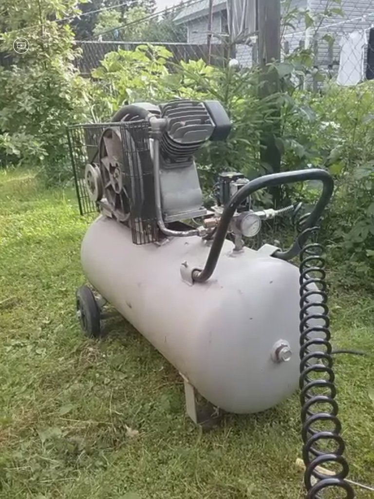

ZAN57 3 549 Опубликовано 28 сентября, 2022 (изменено) 36 минут назад, Алексей Ф. сказал: Не нашел решение проблемы? Неужели никто не может сделать качественные гайки колесные? Причем в шинках у нас не любят Газелям колеса крутить. Какой гайковерт хочешь купить, от 220 или аккумуляторный? Думаю аккумным ничего ты не открутишь... Пневмой то или 220в не могут иногда гайки сорвать сразу, с 5й попытки идёт. Пневма дома конечно лучше, но надо компрессор иметь средний хотя бы, на 250-300л/мин и рессивер на 60-100л. На фото явно 300 производительность, не меньше и рессивер на 100 и больше. Изменено 28 сентября, 2022 пользователем ZAN57 Поделиться сообщением Ссылка на сообщение Поделиться на другие сайты

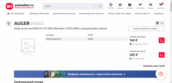

Алексей Ф. 10 162 Опубликовано 28 сентября, 2022 6 часов назад, Кирилл сказал: https://www.zzap.ru/public/search.aspx?partnumber=4899&class_man=FEBI гайка колёсная В автопитере есть такая, только непонятно, что за производитель.. Поделиться сообщением Ссылка на сообщение Поделиться на другие сайты

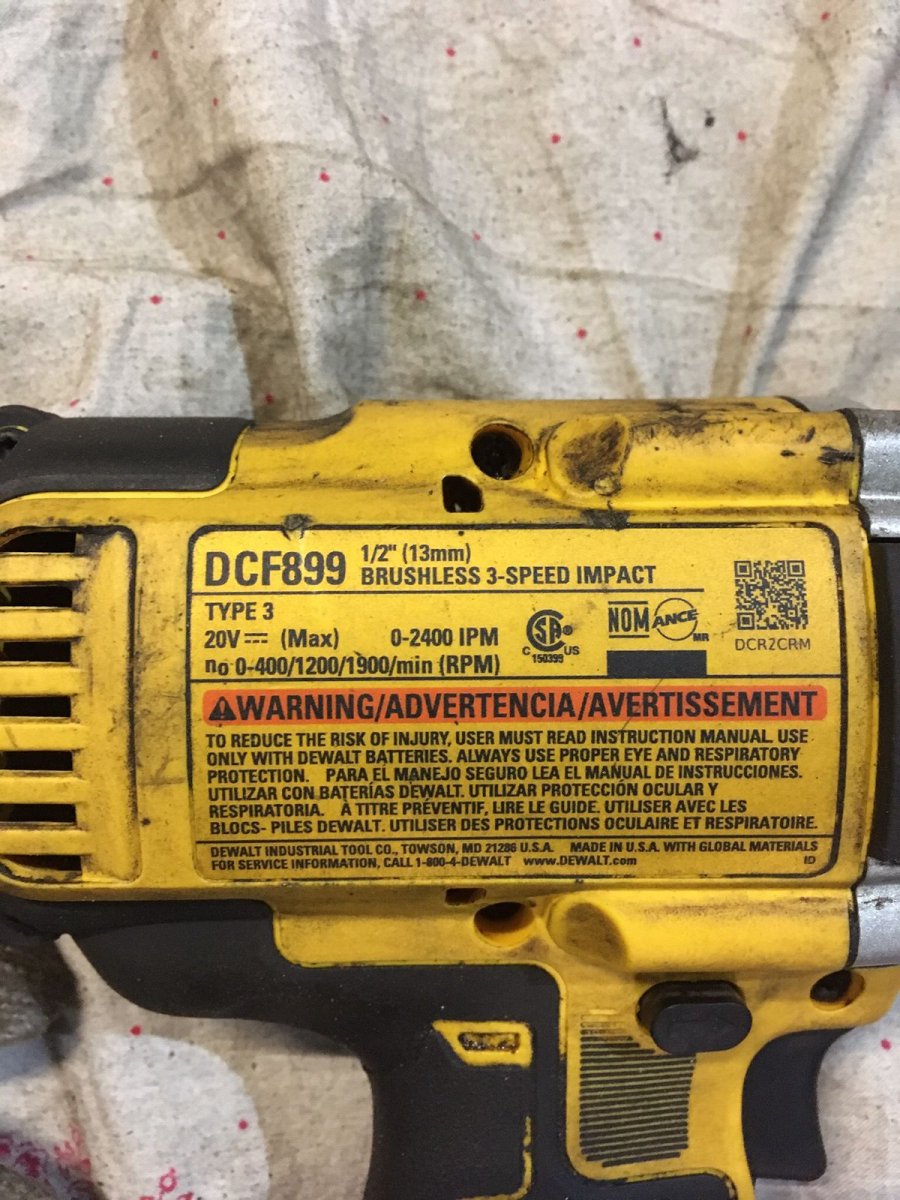

Crady 8 673 Опубликовано 28 сентября, 2022 7 часов назад, ZAN57 сказал: Да, всё мощнее становится электроинструмент на АБ, но это всё равно ни о чем. Достаточно посмиотреть емкость АБ, перевести в джоули, НМ, фигня. Если сложные гайки, то 1-2 открутишь и сядет эта АБ. Если супер АБ, то такой гайковёрт будет стоить 40-50тр, и весить в 4 раза больше 220в, и в 10 раз больше пневмы. ровно 6000 рупий на али,гайки на газели крутит только в путь,а с учётом того что он бедняга в сервис попал,лежать ему приходиться редко.батарейка на 4 амперчаса.хватает за глаза. мдя..видимо пора понять,что теория не всегда с практикой сходится.спрашивай у тех кто работает инструментом,а не теоретически его рассматривает. Поделиться сообщением Ссылка на сообщение Поделиться на другие сайты

Алексей Ф. 10 162 Опубликовано 28 сентября, 2022 Там этих гаек тучи)) https://autopiter.ru/goods/99904899/swag/id54464810 Поделиться сообщением Ссылка на сообщение Поделиться на другие сайты

zhn36 776 Опубликовано 28 сентября, 2022 53 минуты назад, Crady сказал: ровно 6000 рупий на али,гайки на газели крутит только в путь, колесные гайки и стремянки он не крутит. я имею в виду на откручивание Поделиться сообщением Ссылка на сообщение Поделиться на другие сайты
Crady 8 673 Опубликовано 28 сентября, 2022 3 минуты назад, zhn36 сказал: колесные гайки и стремянки он не крутит. я имею в виду на откручивание именно откручивание,в том числе и стремянок с рессор.причём крепёж порой очень убитый. Поделиться сообщением Ссылка на сообщение Поделиться на другие сайты
zhn36 776 Опубликовано 28 сентября, 2022 (изменено) 2 минуты назад, Crady сказал: именно откручивание,в том числе и стремянок с рессор.причём крепёж порой очень убитый. если от руки закрутили вчера, то может быть, а если лет 10 не трогали то такой не берет всегда, личный опыт и да это орига покупался в 19 году за 30 рублей а за 6 рублей у парней в автосервисе есть они им двс и кпп перебирают только) Изменено 28 сентября, 2022 пользователем zhn36 1 Поделиться сообщением Ссылка на сообщение Поделиться на другие сайты

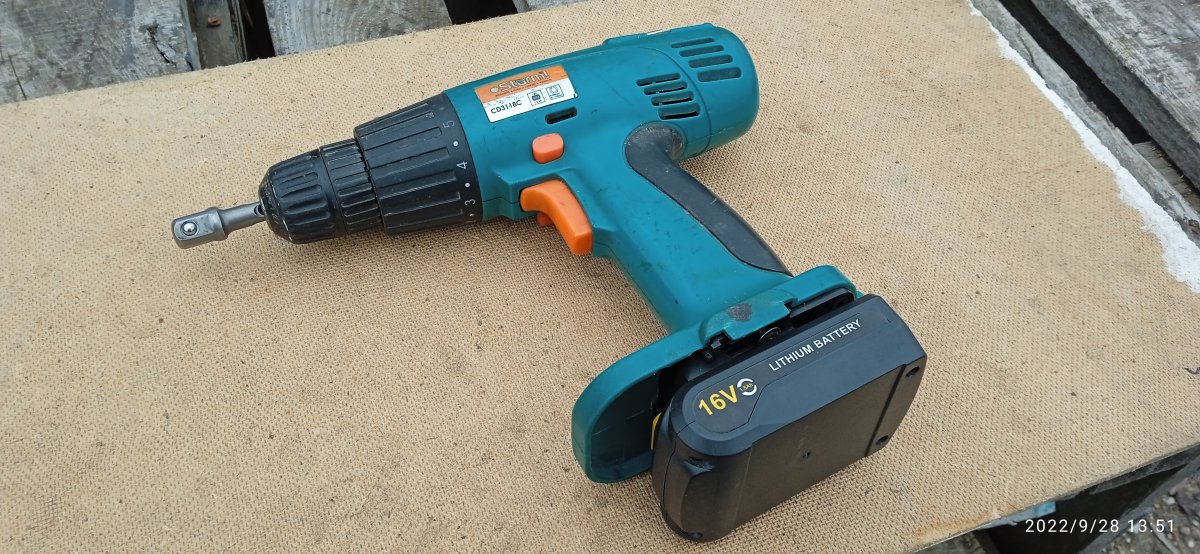

Алексей Ф. 10 162 Опубликовано 28 сентября, 2022 34 минуты назад, Александр Борисыч сказал: Отпускаю и окончательно затягиваю гайки, естественно, "руками". В промежутке между этими этапами верчу специально выделенным, "частично мобилизованным" шуруповёртом; со смазкой его "за глаза " Пожалуй надо, что то подобное замутить, а то задалбывают эти гайки при сезонной замене колес, пару раз специально в сервис ездил на замену колес за 800-1000 руб. Правда в этом году забил на смену шин ибо всё равно работы толком нет, так и буду дальше на всесезонке ездить, как в прошлую зиму. 1 Поделиться сообщением Ссылка на сообщение Поделиться на другие сайты
