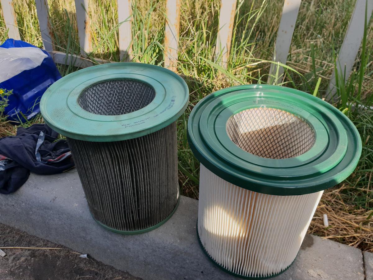

vovanmd 58 Опубликовано 9 июля, 2018 (изменено) Чёт разный верх у этих фильтров?справа подделка? Кто то ставил такие? Изменено 9 июля, 2018 пользователем vovanmd Поделиться сообщением Ссылка на сообщение Поделиться на другие сайты
Хищник777 5 Опубликовано 9 июля, 2018 А разница есть? Мне кажется норм встанет в любом случае. Поделиться сообщением Ссылка на сообщение Поделиться на другие сайты
Vovok 534 Опубликовано 9 июля, 2018 Чёт разный верх у этих фильтров?справа подделка? Кто то ставил такие?Скорее всего,это нового образца. Поделиться сообщением Ссылка на сообщение Поделиться на другие сайты
323 394 Опубликовано 10 июля, 2018 Чёт разный верх у этих фильтров?справа подделка? Кто то ставил такие?Есть на форуме тема, это не подделка. Усилили верх. Поделиться сообщением Ссылка на сообщение Поделиться на другие сайты
Хищник777 5 Опубликовано 15 июля, 2018 Понятно что не подделка, оба встают нормально? Колхозить не придется? Поделиться сообщением Ссылка на сообщение Поделиться на другие сайты
323 394 Опубликовано 16 июля, 2018 Понятно что не подделка, оба встают нормально? Колхозить не придется?Третий уже такой, всё нормально. Ну если конечно кастрюля большая на болтах. Поделиться сообщением Ссылка на сообщение Поделиться на другие сайты
