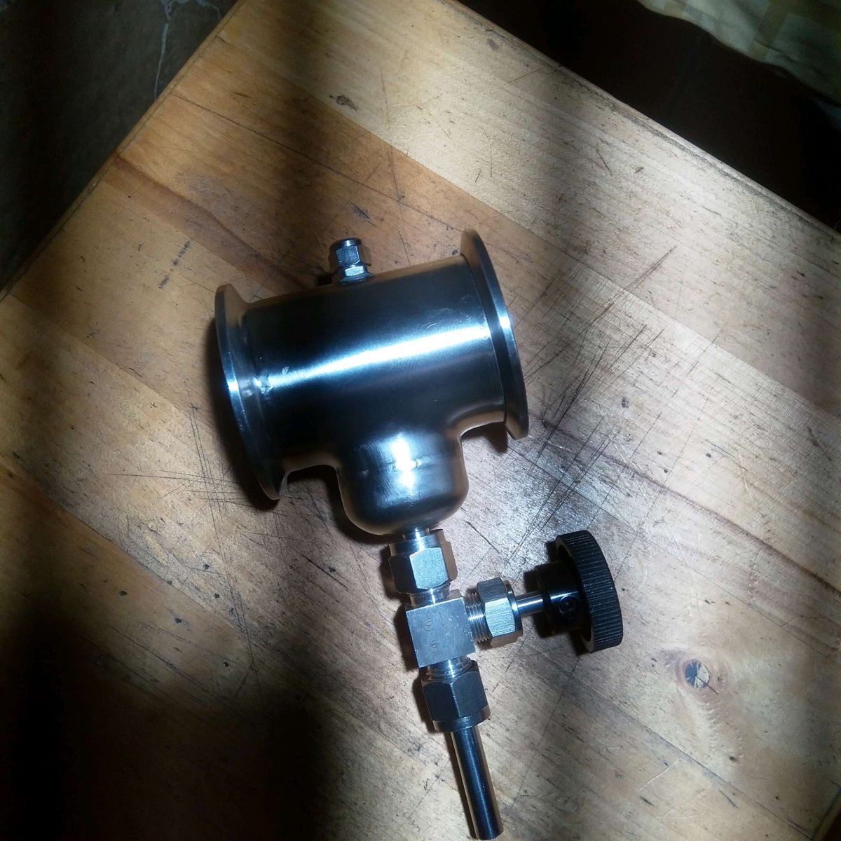

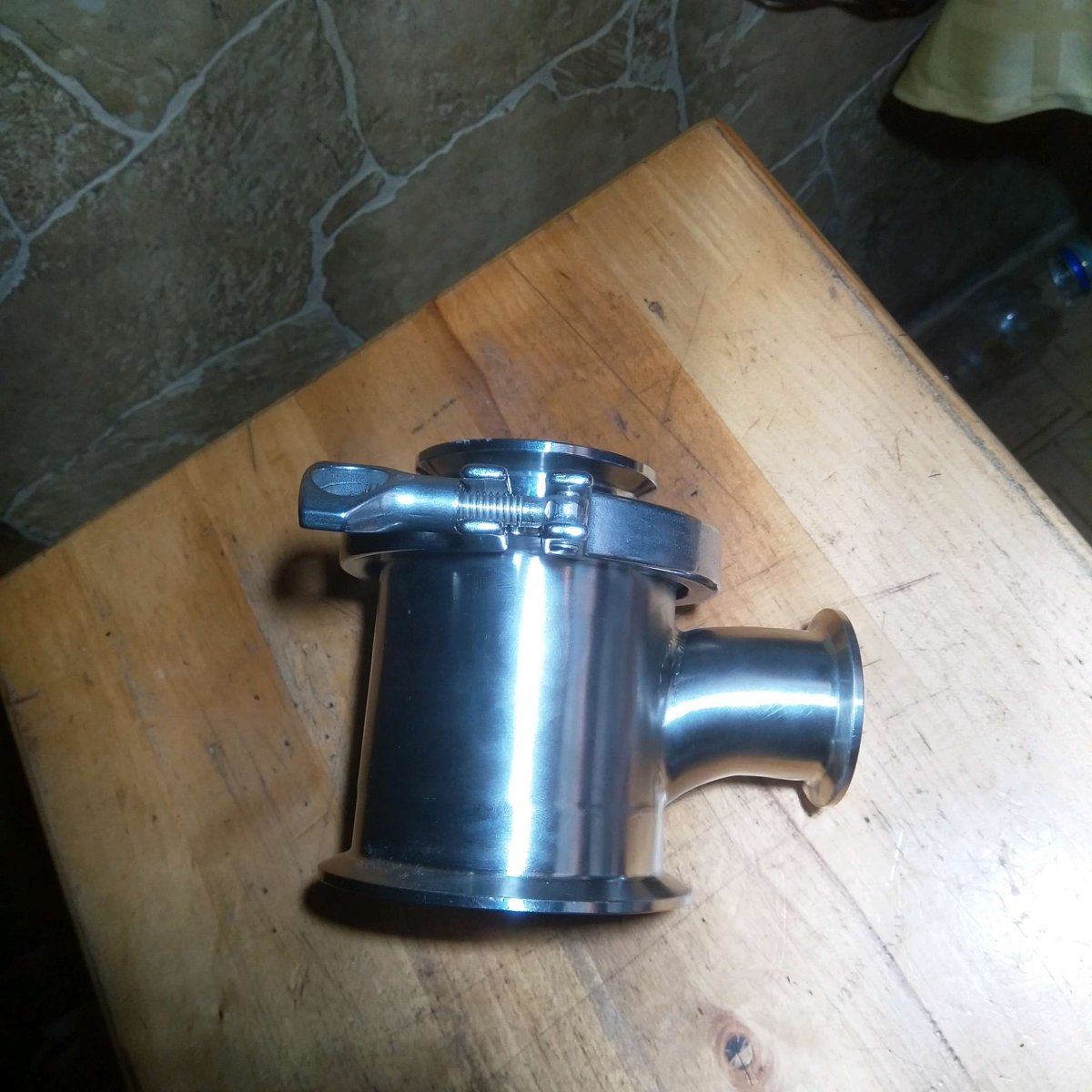

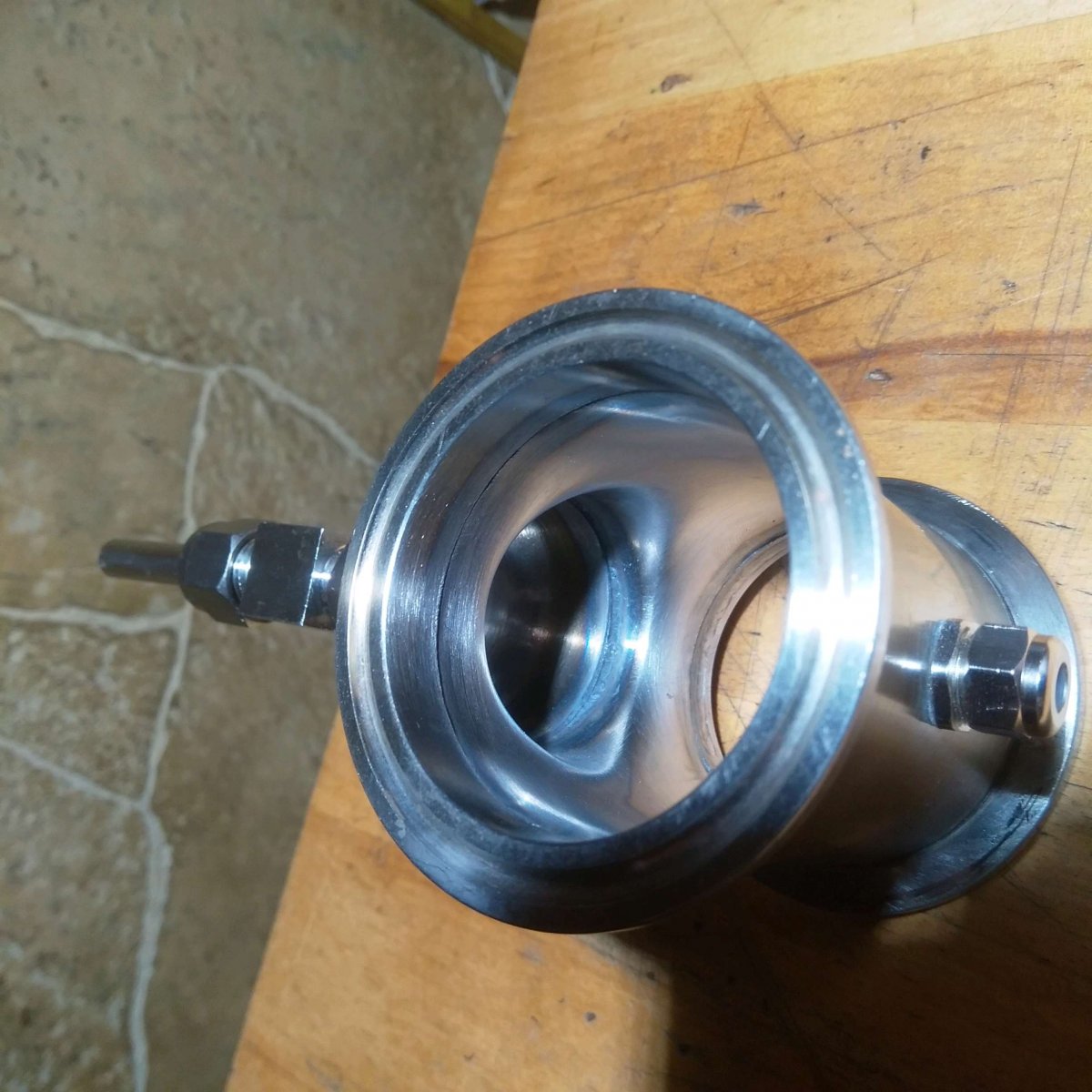

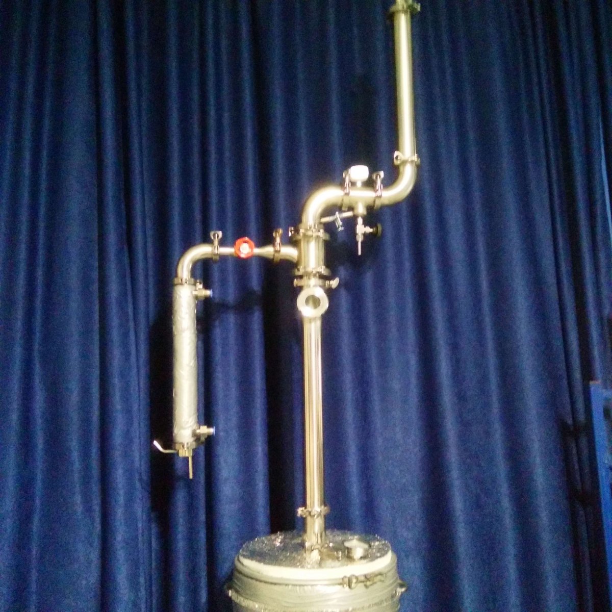

Валерий(69) 1 511 Опубликовано 21 декабря, 2019 Сделал себе новые узлы отбора по жидкости (головы) и по пару. Это еще не все переделки, жду прибытия некоторых деталей. 1 Поделиться сообщением Ссылка на сообщение Поделиться на другие сайты

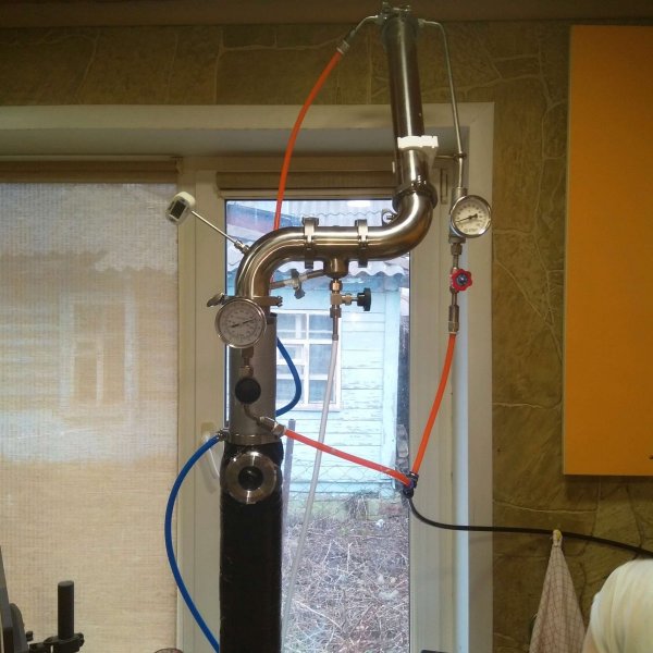

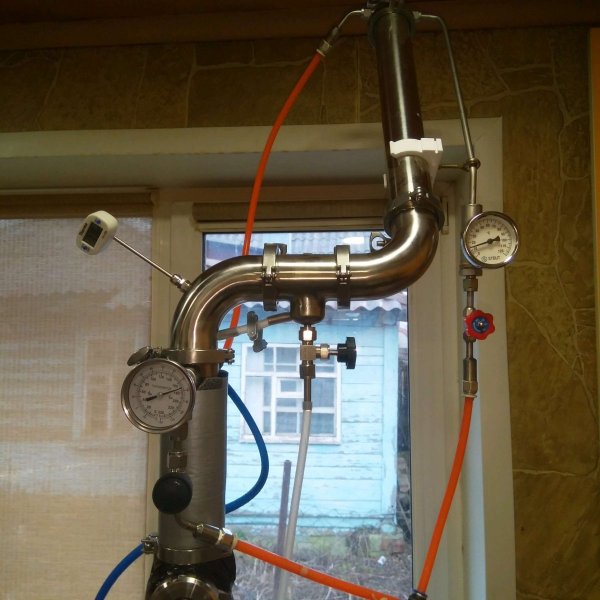

Валерий(69) 1 511 Опубликовано 6 января, 2020 Ну вот почти собрал, осталось дождаться температурных датчиков и утеплить царги. 1 Поделиться сообщением Ссылка на сообщение Поделиться на другие сайты

Валерий(69) 1 511 Опубликовано 20 января, 2020 Со вчера на сегодня испытал свою колонну. Головы с новым узлом отбора по жидкости отбираются гораздо чище. Скорость отбора тела по пару на метровой колонне с насадкой Панченкова при мощности 2,0-2,2 кВт составил 1,5 литра в час - 7 литров (94%) при навалке 40% из восьми расчетных, последний отбирал 700-600 мл в час. Итого получил 18 литров водки. 1 Поделиться сообщением Ссылка на сообщение Поделиться на другие сайты

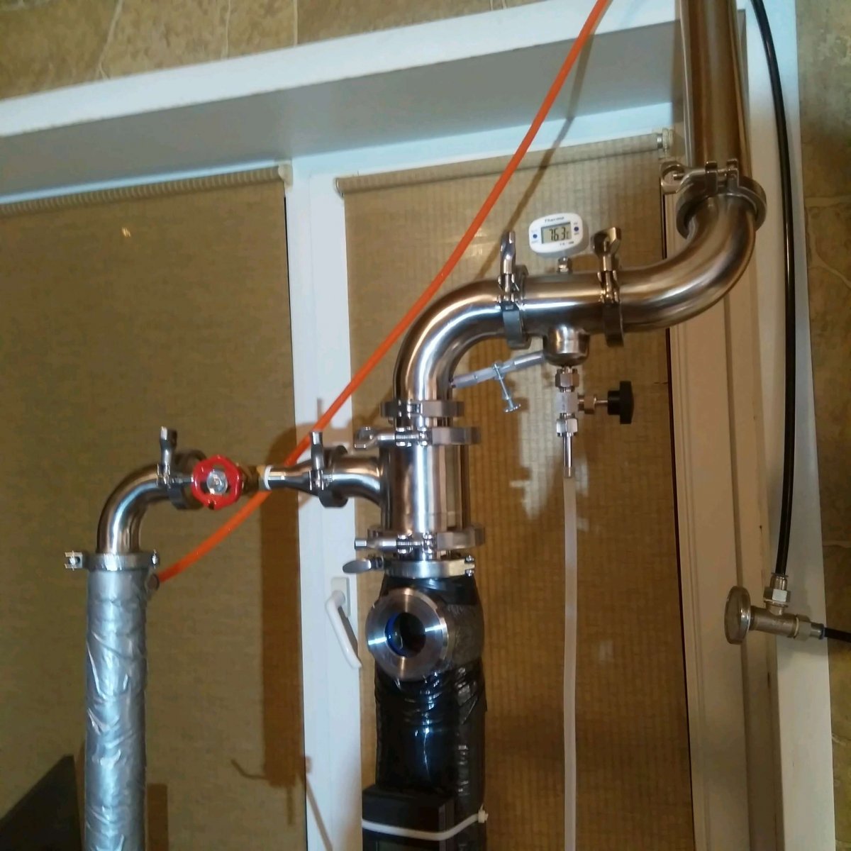

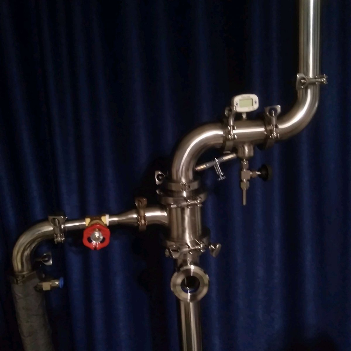

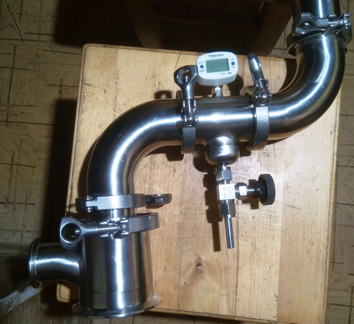

Валерий(69) 1 511 Опубликовано 8 марта, 2020 Отбор по жидкости в последней модификации. Промежуточный дефлегматор типа Димрот. 2 Поделиться сообщением Ссылка на сообщение Поделиться на другие сайты
игнат 1 301 Опубликовано 9 марта, 2020 16 часов назад, Валерий(69) сказал: Отбор по жидкости в последней модификации. Промежуточный дефлегматор типа Димрот. Вот,я смотрю у тебя узел отбора голов стоит. Ты через него отбираешь головы? А температура в УОГ, какая у тебя? Поделиться сообщением Ссылка на сообщение Поделиться на другие сайты
Валерий(69) 1 511 Опубликовано 9 марта, 2020 44 минуты назад, игнат сказал: Вот,я смотрю у тебя узел отбора голов стоит. Ты через него отбираешь головы? А температура в УОГ, какая у тебя? Это не узел отбора голов, а узел отбора по жидкости. Когда производишь отбор по пару(фото выше), то этот узел функционирует как узел отбора голов. В данном случае я головы отбирал покапельно при температуре 77.1-5 градусов, мощность нагрева составила 0,9-1,1 кВт. При отборе голов возвратный канал для флегмы открыт, при отборе тела он перекрывается зажимом Гофмана, температура на узле отбора 78,3 градуса. Нужная температура достигается путем регулировки подачи воды на промежуточный дефлегматор. При отборе по жидкости продукт получается заметнее чище, отсутствует резкий запах. Но при отборе по пару получается быстрее. Промежуточный дефлегматор типа Димрот четче реагирует на изменение подачи воды, можно без труда добиться нужной температуры паров на узле отбора. Поделиться сообщением Ссылка на сообщение Поделиться на другие сайты
игнат 1 301 Опубликовано 9 марта, 2020 5 часов назад, Валерий(69) сказал: Это не узел отбора голов, а узел отбора по жидкости. Когда производишь отбор по пару(фото выше), то этот узел функционирует как узел отбора голов. В данном случае я головы отбирал покапельно при температуре 77.1-5 градусов, мощность нагрева составила 0,9-1,1 кВт. При отборе голов возвратный канал для флегмы открыт, при отборе тела он перекрывается зажимом Гофмана, температура на узле отбора 78,3 градуса. Нужная температура достигается путем регулировки подачи воды на промежуточный дефлегматор. При отборе по жидкости продукт получается заметнее чище, отсутствует резкий запах. Но при отборе по пару получается быстрее. Промежуточный дефлегматор типа Димрот четче реагирует на изменение подачи воды, можно без труда добиться нужной температуры паров на узле отбора. Оптимальная температура ,отбора голов 60-72 градуса. При отборе голов ,через узел, там температура быстро поднимается до ,как ты пишешь 78.3, а при этой температуре, мы уже теряем основной продукт, поэтому ,я отказался от него. Отбираю как и раньше, через холодильник при температуре в верхней части колонны 65-68 градусов( по капелькам ориентируюсь,1-2 капли в секунду). Тело отбираю при 77.7-78.2, градус в струе 95-94 %. Запах,чистый спирт. Поделиться сообщением Ссылка на сообщение Поделиться на другие сайты
Валерий(69) 1 511 Опубликовано 9 марта, 2020 7 минут назад, игнат сказал: Оптимальная температура ,отбора голов 60-72 градуса. Я на этот счет не стал заморачиваться просто стабилизировалось на этой температуре, а было 73-74. В другой раз попробую на 70 градусах отобрать. Поделиться сообщением Ссылка на сообщение Поделиться на другие сайты
игнат 1 301 Опубликовано 9 марта, 2020 5 минут назад, Валерий(69) сказал: Я на этот счет не стал заморачиваться просто стабилизировалось на этой температуре, а было 73-74. В другой раз попробую на 70 градусах отобрать. А, я вот на оборот, большое значение придаю температуре. Особенно при отборе голов.Ну и тело, если спиртуозность падает до 90% прекращаю отбор, ну и соответственно в верхней части колонны на 1 градус поднялась, всё. Иначе проявляется ароматика (я не люблю),а кто то просит ,чтоб с запашком немного был продукт Поделиться сообщением Ссылка на сообщение Поделиться на другие сайты
Валерий(69) 1 511 Опубликовано 9 марта, 2020 5 минут назад, игнат сказал: Ну и тело, если спиртуозность падает до 90% прекращаю отбор Я прекращаю отбор когда на нижнем термометре устанавливается устойчивая температура 79-80 градусов и температура в кубе (именно жидкости) доходит до 97-98 градусов, при этом спиртуозность не падает. Да собственно и отбирать уже нечего продукт еле капает. Поделиться сообщением Ссылка на сообщение Поделиться на другие сайты
