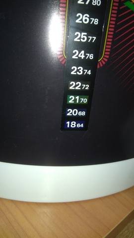

Балаганов 711 Опубликовано 15 февраля, 2021 40 минут назад, valemat сказал: Что то дрожжи быстро отбродили? А плотность знать тебе для статистики и анализа? Подозрительно быстро. КП хотел посмотреть, может и правда отбродило. Температура сусла сейчас 18 градусов Поделиться сообщением Ссылка на сообщение Поделиться на другие сайты

valemat 1 924 Опубликовано 15 февраля, 2021 1 час назад, masiy сказал: Если смага делается для себя Он пиво делает. 3 часа назад, Балаганов сказал: Температура сусла сейчас 18 градусов Температура нормальная, на упаковке не написано какого брожения дрожжи(верхового, низового) 1 Поделиться сообщением Ссылка на сообщение Поделиться на другие сайты
