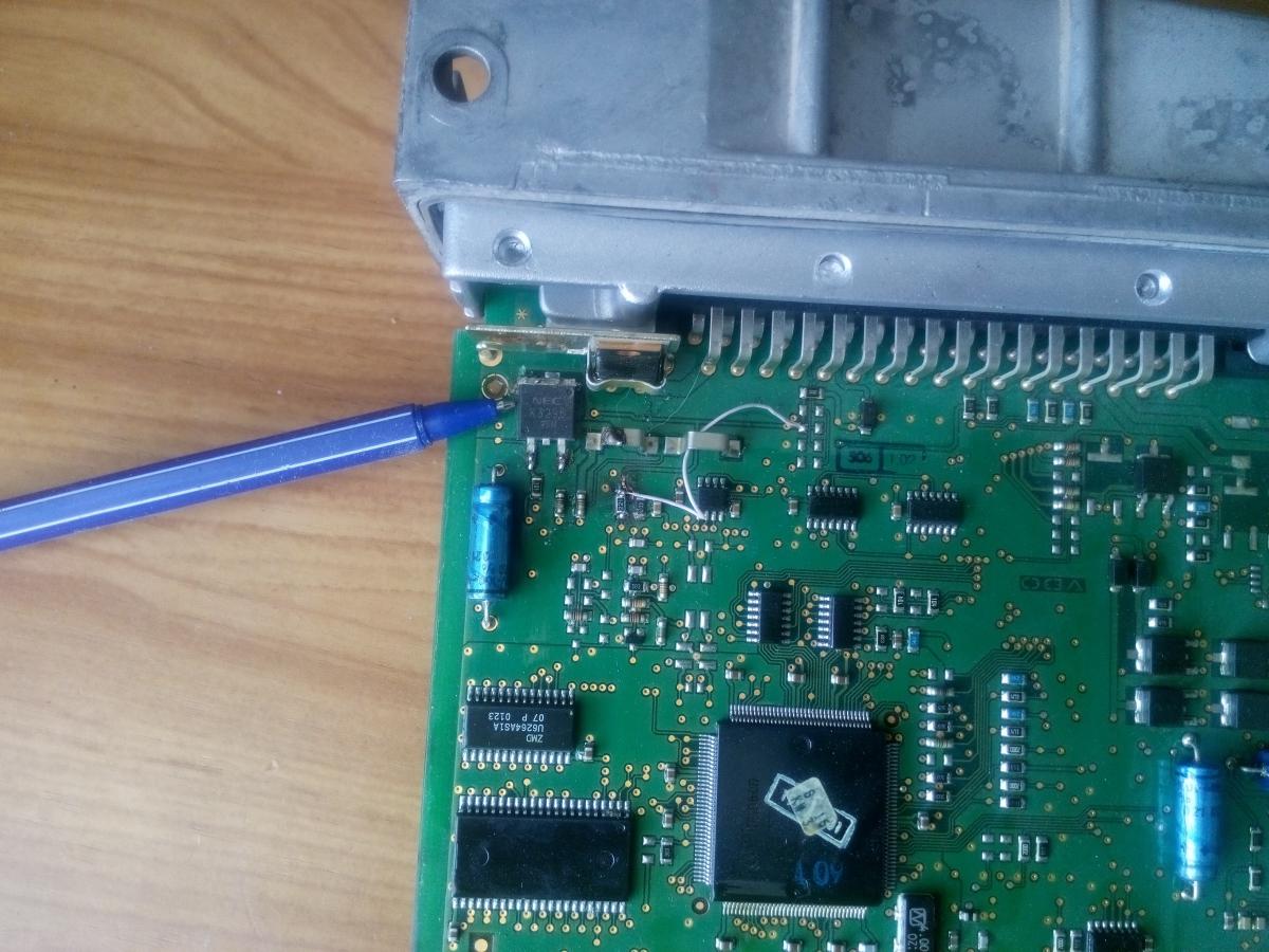

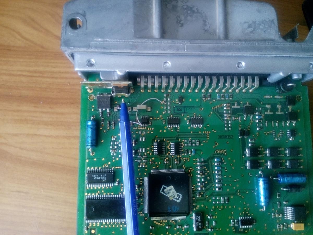

колобок 7 168 Опубликовано 18 апреля, 2015 (изменено) Поставил новый датчик,3 раза завел,на четвёртый не смог,особо и не помню чё полез в мозги,но обнаружил там дохлый транзистор,заменил,завелась но тоже 3 раза,на четвёртом запуске запускался на максимальных оборотах и сразу глох,снял датчик,а шток убрался внутрь и обратно вылезать не хочет,заменил датчик рейки и всё поехало Изменено 18 апреля, 2015 пользователем колобок Поделиться сообщением Ссылка на сообщение Поделиться на другие сайты

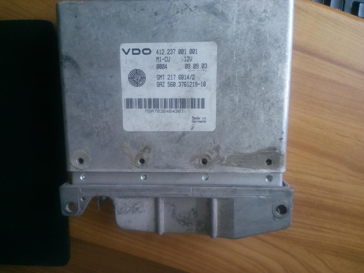

сергей кялин 2 Опубликовано 18 апреля, 2015 Спасибо за ответ. Но может изначально с ним и было что то а не вдатчике рейки. Нашел бу блок 4000р и педаль 1500р. Если не в них то сказали можно принести, заплатив 500р за аренду. Если дело в блоке попробую его вскрыть, сегодня не решился пока точно незнаю что причина в нем. Поделись опытом как ты его вскрывал. Там на зажимах корпус закреплен как я понял ? Поделиться сообщением Ссылка на сообщение Поделиться на другие сайты
колобок 7 168 Опубликовано 18 апреля, 2015 Спасибо за ответ. Но может изначально с ним и было что то а не вдатчике рейки. Нашел бу блок 4000р и педаль 1500р. Если не в них то сказали можно принести, заплатив 500р за аренду. Если дело в блоке попробую его вскрыть, сегодня не решился пока точно незнаю что причина в нем. Поделись опытом как ты его вскрывал. Там на зажимах корпус закреплен как я понял ?со старым датчиком ездил без особых проблем,заменил и началосьчто бы вскрыть ЭБУ, надо высверлить клёпки,увидишь,они немного вдавленны,только аккуратно,плату не повреди Поделиться сообщением Ссылка на сообщение Поделиться на другие сайты

SA.DIESEL 293 Опубликовано 19 апреля, 2015 Не помню уже пробовал без педали или нет , так много в азарте эксперементировал. Завтра первым делом попробую, а потом за мозгами и педалью поеду. скорее всего проблема в датчике рейки или его цепи.потому как если бы вылетел транзистор в блоке VDO то ошибки бы не показывал потому как в этом случае комп не запускается. проверь напряжение на главном реле(рядом с реле топ насоса). проверь датчик рейки скорее всего у тебя старого образа (резистор ) который можно прозвонить тестером. Хотя датчик ток сразу не умирает ,должны были быть симптомы. Блок вскрывается легко высверливаешь немного в месте углублений с сдвигаешь корпус. чаще вылетает транзистор можешь также попробовать так Вк зажигание ,снимаешь масло заливную крышку,и немного поддеваешь рейку большой отверткой (немного) если после этого рейка останется на подаче и услышишь щелчок реле. то дело в датчике рейки. (и мотор можно заводить)педаль 100% не причем Поделиться сообщением Ссылка на сообщение Поделиться на другие сайты
