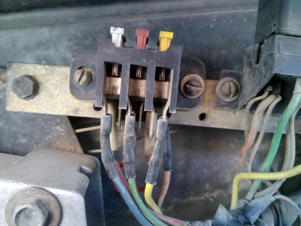

SA.DIESEL 293 Опубликовано 23 июня, 2015 (изменено) продолжение следует...скорее всего проблема лежит в блоке предохранителей .попробуй на горячую когда двс не заводится (точнее не успевает заводится) снять все преды зачистить места в клемах .всякие там спреи -меи в помойку и пробуй заводить скорее все двс успешно запустится я решил эту проблему заменой клемной коробки. но не стоит также исключать неисправность самого датчика. но это уже второе Изменено 23 июня, 2015 пользователем SA.DIESEL Поделиться сообщением Ссылка на сообщение Поделиться на другие сайты
alex134 1 962 Опубликовано 23 июня, 2015 SA.DIESEL, слишком чёткая прямая зависимость от темп-ры ! все преды и реле уже дважды перетряхнул ! Поделиться сообщением Ссылка на сообщение Поделиться на другие сайты

SA.DIESEL 293 Опубликовано 23 июня, 2015 SA.DIESEL, слишком чёткая прямая зависимость от темп-ры ! все преды и реле уже дважды перетряхнул !на самом деле все на много проще чем ты думаешь.зря не прислушиваешься к моему совету. Поделиться сообщением Ссылка на сообщение Поделиться на другие сайты
SA.DIESEL 293 Опубликовано 23 июня, 2015 все уже проверено перепроверено. продблемма в падении напряжения в цепи датчика рейки в положении на стартер. решение, сама цепь включая проводку от эбу главный пред и главное реле разъем датчика Р. и сам датчик. а температура играет роль в этом случае так, при нагреве детали увеличиваются. плохой контакт в колодке и в разъеме вводит цель дополнительное сопротивление. .если неисправность в датчике то происходит тоже самое эбу видит несоответствие заданных параметров запуска и производит сброс нагрузки. проверить можно просто два человека один ключ на старт другой помогает рейки отверткой. ну или с толчка.стань на горочке. вкл зажигание .без стартера и. Поделиться сообщением Ссылка на сообщение Поделиться на другие сайты
