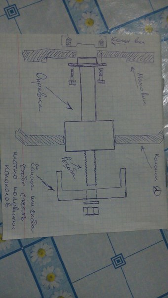

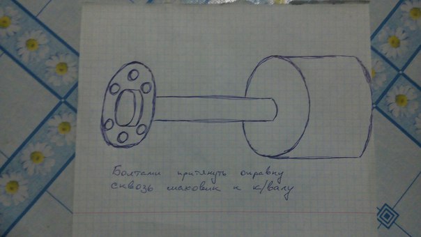

Очень хочется увидеть фото оправки, надо решить что на следующей неделе заказывать токарю.
oberst
Если ее вытачивать, то я бы сделал так. Одну часть оправки сделал такой, что бы плотно вошла в маховик вместо подшипника и затянутась болтами маховика вместе с последним, по длине чуть длинее первичного вала. Вторая часть оправки внутренним диаметром как наружная часть первой оправки, а внешним как отверстие в картере под направляющую. Я думаю мысль понятна? Прикручиваем первую часть к маховику, собираем картера и одеваем вторую часть, центрируя ею обрезок мерсоколокола.
Кедр
Блин ну попробуйте нарисовать это хоть бы от руки. Схематично... Хоть на листочке.. Очень трудно такое представить со слов. :-(

кузнец 58
Рейсы не дают фото и картинку сбросить. К вечеру доберусь до дома обязательно сброшу. Честное пионерское.
Сообщения с планшета отсылаю.
кузнец 58

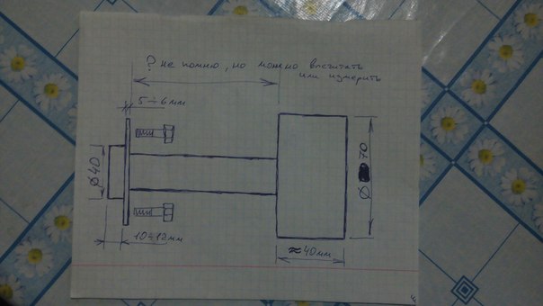

Сначала хотел центровать такой оправкой .(фото 1;2)

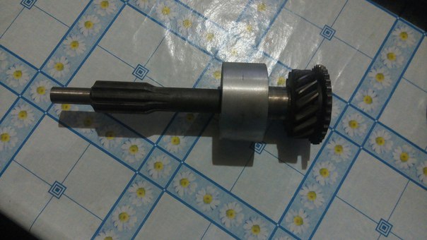

Был и такой вариант, но не нашел нужную болванку-заготовку.(фото 3)

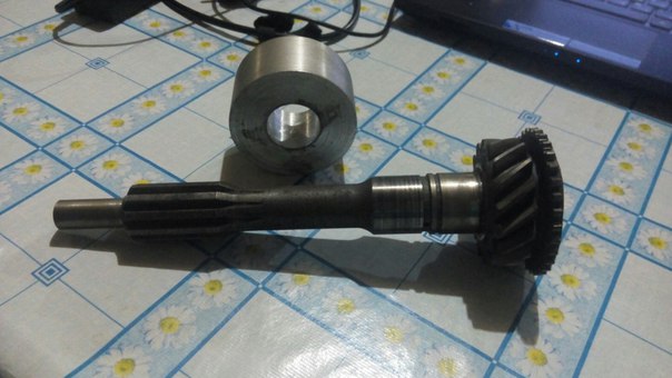

В итоге решил использовать первичный вал и втулку.(фото 4;5)
Я думаю первый вариант был бы точнее? Слушай, а что это за три рычажка с корпуса кпп выходят из кпп сбоку со стороны кулисы? Неужели тяга идет на каждую пару скоростей своя?
кузнец 58
Вариант с фото 1 или фото 3 конечно удобнее, но цельного куска  материала не нашлось а сварную делать не стал. Мнение что центровать с помощью первички это плохо --- ошибочно. Диск сцепления помогает убрать люфт до минимального. С первыми вариантами диск и корзина не нужны. Масса первички не велика и радиус вращения довольно мал, поэтому ловить сотые доли миллиметра не обязательно. Другое дело когда пересверливают маховик под другой колен.вал или корзину, тогда большая точность просто необходима. В моем случае тоже делалось не на глаз. Но это только мое мнение и я его никому не навязываю а только делюсь своими соображениями. У всех разные взгляды на эти вещи, один скажет - хорошо, а другой обязательно скажет - плохо.  А я езжу и все работает и приносит радость и прибыль.                                                            По рычажкам да, все правильно. Три рычажка - три пары передач и к каждому своя тяга от кулисы. Кулиса это отдельный механизм и по ней нужно говорить отдельно (там есть свои засады).
