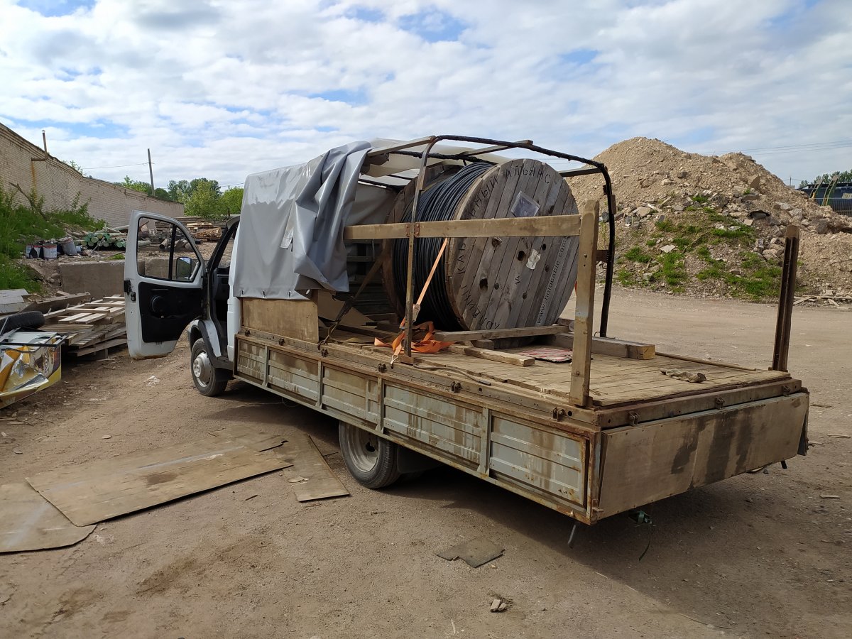

Алексей Ф. 9 811 Опубликовано 5 июня, 2021 Ну вообще то табурет сказал, что должны были клиенты сами прибить бруски под барабан. Надо было ему позвонить. Я звонил ему в 8.50, он мне прислал СМС, что позже перезвонит)) В общем увидел я , что бруски и доски валяются на территории , у самого пара брусков с прошлого рейса лежало в кузове, и закрепил барабан сам за пять минут. А притянуть ремнями груз к полу, это уже святое для водителя. От отсутствия работы берусь за любой проблемный груз, если платят на круг 18-20 руб с км. Барабан дешевле вез, так как попутно, но торги начинал с 18 на круг - вдруг прокатит)) Сегодня выгрузился, купил по пути ещё один стяжной ремень недорогой за 1057 руб, а то у меня два нормальных ремня, а третий короткий и механизм заедает. Полностью снял тент и каркас, спрятал в гараж. Не бывал в Кингисеппе с 2007 года, второй раз в жизни попал в этот дальний угол области. До Нарвы 20 км оставалось с выгрузки . Дачники знакомые там живут, но теперь Эстония это Евросоюз, не заедешь в гости! Заправился метаном по 17 руб на КриоАГНКС в Кингисеппе, потом 120 км до Питера и там на Пулковском ночевал 12 часов в компании Газелей мутантов с метановым ГБО. Поделиться сообщением Ссылка на сообщение Поделиться на другие сайты

Алексей Ф. 9 811 Опубликовано 6 июня, 2021 Про деревянный пол табурет спрашивал перед заключением заявки. На погрузке работяги сильно удивились, что я хочу этот барабан в Газель грузить. Обычно на КАМАЗах возят по их словам. Я не стал им рассказывать, что бывают Газели которые на постоянной основе возят три и даже четыре тонны Пол не продавило. На погрузке только последние 1,5 метра каркаса снимал. на выгрузке пришлось весь каркас снять. Поделиться сообщением Ссылка на сообщение Поделиться на другие сайты

Алексей Ф. 9 811 Опубликовано 6 июня, 2021 @rusgg катушка лежала на полу, брусками просто зафиксировал её от перемещения. Поделиться сообщением Ссылка на сообщение Поделиться на другие сайты
