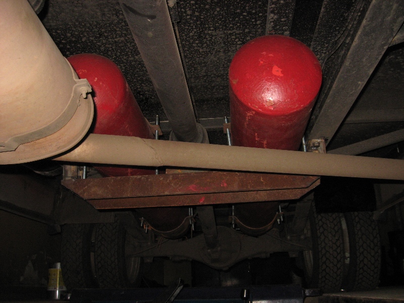

Vic123 261 Опубликовано 23 февраля, 2014 На газели ЦМ так же - только за мостом 2Да, у меня так же установлено. Поделиться сообщением Ссылка на сообщение Поделиться на другие сайты
yrtchik 5 Опубликовано 23 февраля, 2014 Два в раме вдоль кардана, один сзади моста поперек....так а глушитель? Не мешает?... Поделиться сообщением Ссылка на сообщение Поделиться на другие сайты

Vic123 261 Опубликовано 23 февраля, 2014 ...так а глушитель? Не мешает?...Так глушак снаружи рамы, а баллоны внутри. Поделиться сообщением Ссылка на сообщение Поделиться на другие сайты

voyager 11 Опубликовано 23 февраля, 2014 Примерно так размещаются (вид с пассажирской "Руты", но смысл понятен). Поделиться сообщением Ссылка на сообщение Поделиться на другие сайты

vovik32 4 Опубликовано 24 февраля, 2014 (изменено) Хочу добавить 3 балона поперек рамы к своим двум(вдоль) но попадаются только тяжелые по 90 кг(кстати они влезут?). Есть ли смысл искать облегченные или на вес особо не смотреть. И правда ли что тяжелые безопастней облегченных? Изменено 24 февраля, 2014 пользователем vovik32 Поделиться сообщением Ссылка на сообщение Поделиться на другие сайты
Алексей Ф. 9 804 Опубликовано 24 февраля, 2014 Вряд ли тяжёлые безопаснее , лишние 90 кг будет веса. Зато тяжёлые гораздо дешевле . Поделиться сообщением Ссылка на сообщение Поделиться на другие сайты
