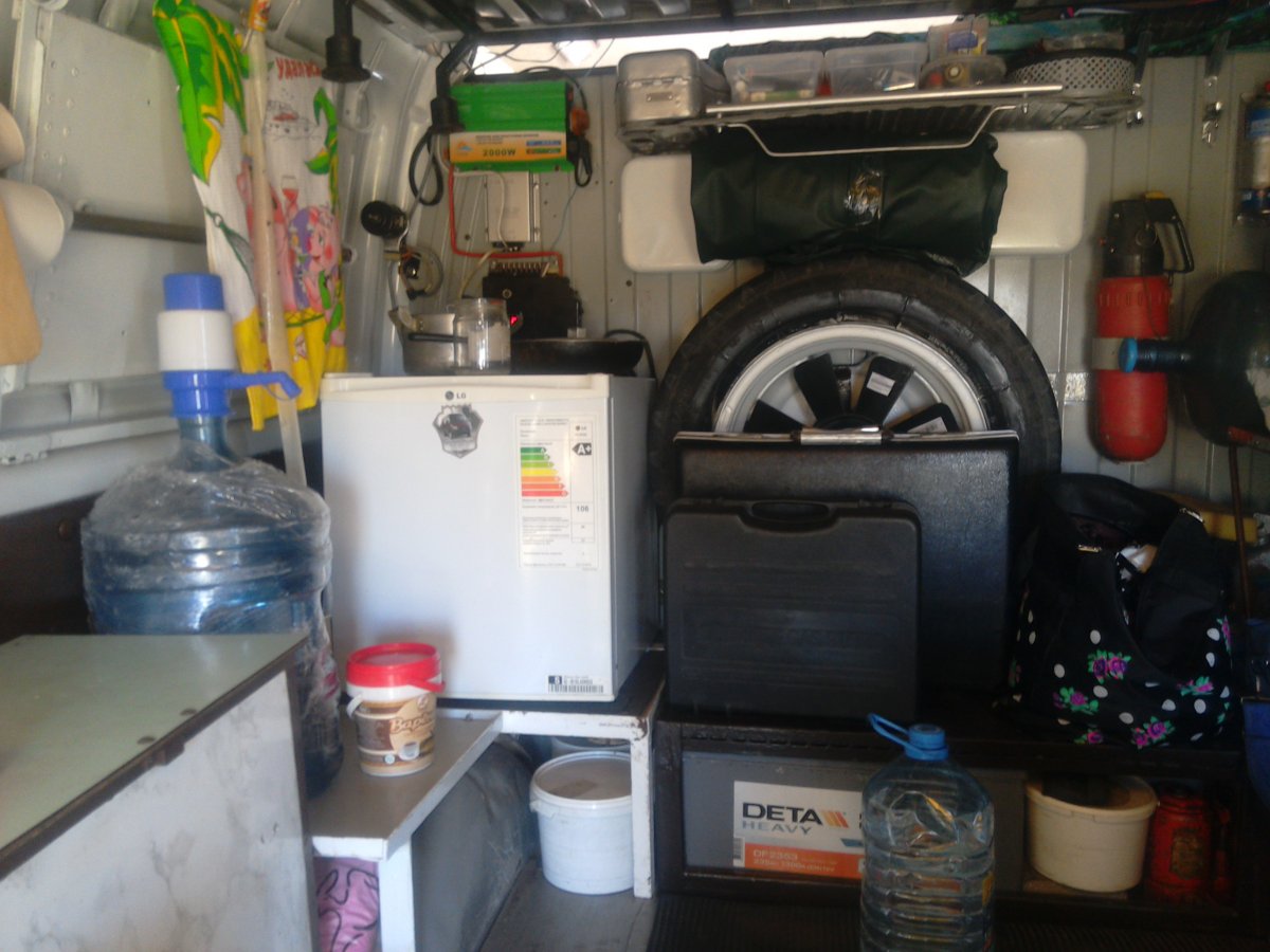

48rus 40 Опубликовано 7 сентября, 2019 (изменено) 15 часов назад, german сказал: Возил, да и сейчас вожу с собой бытовой холодильник морозильник от 220 В. На сегодня такой проблемы нет, решена, прошедших два сезона тому подверждение. Предпочитаю дикарем, месяц в автономке не проблема, могу и более, по времени. И каким образом решил проблему с холодильником? У меня на косе Долгой в Должанке бензогенератор был вынесен далеко и прикапан в яме, был не слышан вообще, но там просторно. В Морском тесно и этот вариант не катит. На форуме автодомов информация по кемпингам свежая https://forum.avtotravel.com/136/ Изменено 7 сентября, 2019 пользователем 48rus 2 Поделиться сообщением Ссылка на сообщение Поделиться на другие сайты

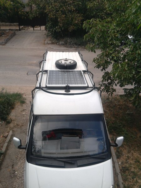

german 1 062 Опубликовано 7 сентября, 2019 Да элементарно решил, вот так От бг отказался, муторно и шумно, да и караулить надо если в стороне, а тихо и без суеты солнечная панел плюс акб кислотник, контролер и немного проводов. В итоге электричества с лихвой, еще и другим раздавал. На Должанке ветрило постоянно там хорошо серферам, кто этим увлекается. А башня Чабан коле у тебя на фото далековато правда. Родник с хорошей водой в Веселом, лучщий в судакском районе, по отзывам местных. Там водой затаривался. А родник в Морском который, иногда пересыхает. 2 Поделиться сообщением Ссылка на сообщение Поделиться на другие сайты
german 1 062 Опубликовано 8 сентября, 2019 Панель на 165 Вт, размером 1м на 1м, 12 вольтовая, отечественная сборки в Резани заказывал на заводе. Свое полностью выдает, контроллер отечественный, хотя можно и без него(в прошлом сезоне без контроллера обошолся), инвертор 2 квт забугорный похоже на китайский( микроволновку, холодильник, фен, дрель, паяльник, телевизор и т.д и т.п тянет), акб обычный кислотный стартерный. За два сезона система окупилась. Стоял в автономке соседям зарядил севший акб, музыкой угрохали немогли завести авто. Остались довольные. Вообщем сп рекомендую, единствено что сожелею раньше надо было сделать.... 5 Поделиться сообщением Ссылка на сообщение Поделиться на другие сайты

ZAN57 3 533 Опубликовано 9 сентября, 2019 Так и напрашивается ветряк вертикального типа, вращение которого не видно... Но дорогие они... Самому делать опять же некогда. Поэтому и напрашивается связка БГ/солнечная панель. Коли панель всего 165вт, то БГ 500- 600вт инверторный вообще не видно и не слышно, а он мощнее в 3-4 раза. Я устраивал лет 5 назад второй день свадьбы в лесу, БГ 800вт тянул музыку и свет, был для него ящик - 3 ящика картонные из под компрессора, обуви и т.д., друг в друге. глушитель сварил за 2 часа из глушака десятки- шум кривошипной стало сильнее слышно чем выхлоп, но в коробках отлично. Внутрь на обдув еще вентилятор. Работал с 10 утра до 9 вечера, музыке и ничему вообще не мешал. В 3х метрах еле слышно. У дальнобоев ииз Франции, Турции видел такое же в инструментальных ящиках- главное глушак сделать и принудительное охлаждение.. Поделиться сообщением Ссылка на сообщение Поделиться на другие сайты

german 1 062 Опубликовано 9 сентября, 2019 (изменено) Кстати плюсом сп могу добавить то что можно использовать как запасным генератором. Сломался в пути генератор, понятно что ночью солнца нет, а днем пожалуйста солнце на небе, инсоляция, в итоге едешь дальше и проблем нет, акб подзаряжается, двигатель работает. Во время дневного пробега в автопутешествии топаю без проблем с подключенной сп, нагрузки на двигун нет, топливо экономлю. РР отключает гену от сети. Уже хорошо. Да и акб всегда в норме, подзарядка постоянная. Насчет ветрогенератор отказался от этой затеи. Кроме как дорогой флюгер больше никак неназову. Пустая трата денег не преобретение, или самостоятельный колхоз, кпд маленькое а затраты большие. Это не мое. Как и самостоятельный колхоз СП, как на заводе дома на коленки не сделаешь, кпд не тот будет, даже и не стоит заморачиваться, не стоит оно того. Только в заводских условиях. Никого не отговариваю и своего мнения не навязываю. Ну если кому не втерпежь, то плиз творите выдумываете, пробуйте. Изменено 9 сентября, 2019 пользователем german Поделиться сообщением Ссылка на сообщение Поделиться на другие сайты

ZAN57 3 533 Опубликовано 10 сентября, 2019 (изменено) 18 часов назад, german сказал: Кстати плюсом сп могу добавить то что можно использовать как запасным генератором. Сломался в пути генератор, понятно что ночью солнца нет, а днем пожалуйста солнце на небе, инсоляция, в итоге едешь дальше и проблем нет, акб подзаряжается, двигатель работает. Во время дневного пробега в автопутешествии топаю без проблем с подключенной сп, нагрузки на двигун нет, топливо экономлю. РР отключает гену от сети. Уже хорошо. Да и акб всегда в норме, подзарядка постоянная. Насчет ветрогенератор отказался от этой затеи. Кроме как дорогой флюгер больше никак неназову. Пустая трата денег не преобретение, или самостоятельный колхоз, кпд маленькое а затраты большие. Это не мое. Как и самостоятельный колхоз СП, как на заводе дома на коленки не сделаешь, кпд не тот будет, даже и не стоит заморачиваться, не стоит оно того. Только в заводских условиях. Никого не отговариваю и своего мнения не навязываю. Ну если кому не втерпежь, то плиз творите выдумываете, пробуйте. Я весь этот путь с приблудами робинзона проходил ещё в 90е и даже в конце 80х, когда делал калымные геодезические работы, а сейчас вот по второму разу. Тогда было намного сложнее, в основном с оборонки БГ и самодельные инверторы. Правда с ИБП уже попадались неплохие экземпляры инверторов, но весили 5-8кг без АКБ. БГ УД давали примерно 3-4квт, мы один такой за литр водки купили у солдатиков, дорабатывали глушитель и пуск, года 3 спасал... Ветряк попался неплохой, однокласник дал на одну поездку, но это титанический труд- порядка 180 самодельных эл.магн.катушек на велосипедном колесе и с инвертором, зато со скорости вращения рукой давал 220в 50гц на слабом токе. Самому такое делать. одноклассник то маньяк, ему по терпению. Сколько денег встала СП? Не пойму, она 14в у тебя выдает или 220В, коли в качестве гены для машины использовал? Холодильник какой? Похож на наши гостиничные типа Бирюса, не помню как назывались. Некоторые из них были компрессорные, некоторые нагревные. Недавно видел в продаже компрессорный, он по высоте 45см, всего на 4см не лезет мне под спальник, можно и спальник поднять, но компрессор смущает- хоть и всего 60вт берет, не страшно от инвертора даже на стоянках на пару часов без гены, а уж со вторым АКБ хоть сутки, но вот добротность напряжения 220в по 50гц... там же обычный асинхронный двигатель с пусковой обмоткой, будет ли он нормально работать от инвертора, или греться, пускаться с трудом? Хоть у меня и выход ближе к синусоиде, чем просто меандр, но всё равно не чистая суносоида. Коллекторным двигателям типа дрелей и болгарок это по барабану, а вот АД нет. Найти бы нагревной холодильник, что шли в продаже в 60-е годы, да переделать его на 12В, да и на 220 сошло бы. 13 часов назад, german сказал: По поводу Крым наш, исходил вдоль и поперек за эти годы. Инфа по кемпингам, местам диких стоянок, проезд, координаты да и не только, есть. Кому надо спрашивайте что могу то расскажу. Публикацией не увлекаюсь, хотя и не отказываюсь. Недавнее автопутешествие по западному Крыму прибавило инфы, как никогда отдых удался, накупался, назагорался, позитива набрался. Только по Крыму почти тысяча км пройдено, не жалко потраченного времени, финансов, оно того стоит. И что радует, то что, отечественный автопром не подвел. Полагаюсь и в дальнейшем на такое, хотя как говорится и сам не плошай. Конкретно по ЮБК, с восточной и южной стороны- примерно от Судака до Севастополя, какой бы автокемпинг посоветовал для семьи на Газели, примерно в твоём же режиме стоянки? Вводные- меньше комаров, - меньше денег за пребывание (если меньше нельзя, то лучше оплата за место, чем за место + людей, тк нас будет 4-5 человек), наличие тут же рядом номеров благоустроенных, тк жену наверное поселил бы и дочь в нем. А мы с внуком и зятем в Газели, в палатке под маркизой. Ну или все в Газели/палатке, на крыше. Короче говоря чтобы выбор был. Тут еще одна жизненная хитрость- если в номере будет горячий душ, то потихоньку туда можно будет проникать и мужикам. Мы уже так жили 3 дня пару лет назад., тк в кемпинге горячего душа, даже платного не было. - Ну и питьевая вода, достаточно водопроводной или из родника, немного чистой можно и купить. - какая никакая обычная торговая сеть в поселке недалеко, а не лавки в кемпинге. - относительно чисто море после дождя- значит рядом нет устья реки. Песок или галька не важно. Изменено 10 сентября, 2019 пользователем ZAN57 Поделиться сообщением Ссылка на сообщение Поделиться на другие сайты

german 1 062 Опубликовано 10 сентября, 2019 По поводу ветрогенератора уже говорил что это не мой случай, даже и незаморачиваюсь. СП 220 вольт не выдает, выдает инвертор. Холодильник компресорный бытовой чья сборка незнаю наверное китаеза, что было в магазине то и взял несколько лет назад. Инвертор импортный тоже похож китаеза 2 квт, холодильник тянет день и ночь, без проблемно пока в акб есть напряжение. А напряжение есть СП успешно подзаряжает солнышко светит все таки. Сп обошлась почти в 14 000 наших российский. Месяц в автономке без проблем и подключения к розетки в Крыму тому подверждение, это только в этом сезоне. Лично электросистемой доволен, хотя и несовершенна. 1 час назад, Maks52 сказал: @german а в Судаке бывал как там? И еще интересует Оленевка. В Судаке, Новом Свете, Котебеле бывал. Как там, там как в обычном приморском прибрежном городке. Что интересует?? Оленевка на Тарханкуте, зачетное местечко, западное побережье Крыма. Белый песок, бирюзовое море, чистая вода, пальм нехватает, виды как в рекламе баунти. Одним словом Мальдивы. Сам поселок так себе, но потихоньку разрастается. Рядом Черноморское неплохое местечко. Стоит побывать из за того что там чистое море, в разы чище чем на ЮБК. 1 Поделиться сообщением Ссылка на сообщение Поделиться на другие сайты
