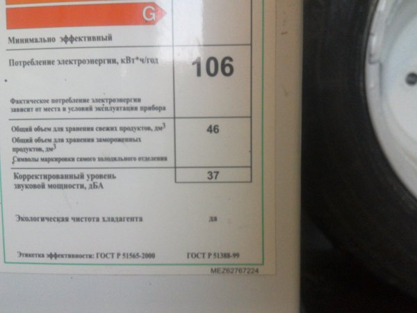

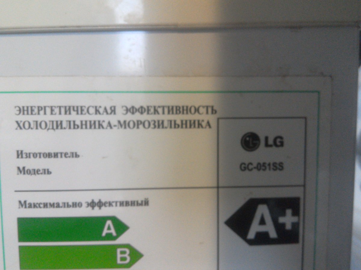

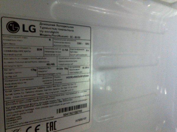

german 1 064 Опубликовано 12 сентября, 2019 (изменено) 5 часов назад, ZAN57 сказал: Ну вот, уже кое-что понятнее- мощность твоего лджи 85вт а базовый холодильник это LG- GC-051, у него мощность по розетке 75вт, ток по 220в до 0,75А, значит на инверторе на входе по 12в мощность где- то 95вт. Морозилка до 1,2кг. И стопудово, что компрессор не инверторный. Вот что меня и удивляет- работает от инвертора без проблем... А не обращал внимания- шум компрессора одинаковый при подключении к розетке 220в дома и к инвертору в машине? Долго постоянно работает? По повода работы и шума компрессора холодильника, что от разетки сети что от инвертора на слух одинаково, тихо работает, замеры не делал. Слышно как внутри фреон наверное перетекает по системе когда прислушаешся. Вообщем нет раздражения. Единственное что меня в нем не устраивает это нет подсветки внутренней, экранчика дисплея с цифарками температуры. В остальном доволен, лишь бы не подвел в ответственный момент. Пока не подводил. Сделано в Китае. Если верить таблички то это холодильник морозильник. Легко в это верю так как был случай в прошлом, заложил в морозилку мясо и включил на полный, и через некторое время положил в пакете в дверцу огурцы и как водится забыли. Вспомнили, сунулся а они в лед превратились, замерзли короче, и пришлось выкинуть. Изменено 12 сентября, 2019 пользователем german 1 Поделиться сообщением Ссылка на сообщение Поделиться на другие сайты
