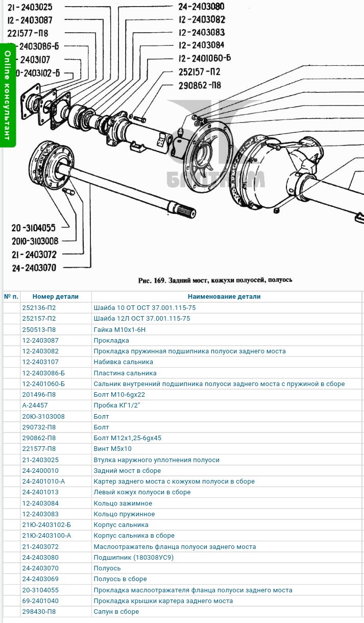

cazemir 764 Опубликовано 29 апреля, 2016 http://automn.ru/gaz-3110/gaz-3502-10.m_id-336.m_id2-341.html Поделиться сообщением Ссылка на сообщение Поделиться на другие сайты
russpb 84 Опубликовано 29 апреля, 2016 Ну тада мир без матюков .у нас и ступичный подшипник от Волги, ну от той где нет ступиц))От передней или полуоси? Поделиться сообщением Ссылка на сообщение Поделиться на другие сайты

paul799 844 Опубликовано 30 апреля, 2016 Наш передний ступечный это задний ступнечётый от Волги, умник ты ж сам грил что наш передний это задних волжский мост?,Это с какого испуга соболиный 4х4 стал использовать 308-е полуосные подшипники от Волги? Там двухрядник шариковый стоит по типу ВАЗ-08 и т.д. Номер не помню, но с каким-то Мериным размерность одинакова. Вот тут по-моему Саши-Тойоты отчёт. Он где-то и у нас есть.http://forum.allgaz.ru/showthread.php?t=53776 Поделиться сообщением Ссылка на сообщение Поделиться на другие сайты
cazemir 764 Опубликовано 30 апреля, 2016 Кузьма! Тебя опять в базар понесло,лишь бы чего сказать не важно чего, Не засоряй тему болтовней ! эт не меня это других в базар ведет, тут писали подшипник от волги я не придумао и не один, михалыча я уже в пример привел, на глаза попадеться димы цитаиу кинуЭто с какого испуга соболиный 4х4 стал использовать 308-е полуосные подшипники от Волги? Там двухрядник шариковый стоит по типу ВАЗ-08 и т.д. Номер не помню, но с каким-то Мериным размерность одинакова. Вот тут по-моему Саши-Тойоты отчёт. Он где-то и у нас есть.http://forum.allgaz.ru/showthread.php?t=53776 мосты разные есть у Волги, меня в подшипник тыкать не надо я его во всех плоскостях виделИ вообще мастера, я где тут неправильно написал? Гайка у нас от чего? Подшипник от чего? Поделиться сообщением Ссылка на сообщение Поделиться на другие сайты
russpb 84 Опубликовано 30 апреля, 2016 меня в подшипник тыкать не надо я его во всех плоскостях виделСкажи номер тогда и все будет ясно. Запутался конкретно. Всегда 308 подшип стоял на полуоси с чайки, ступицы отдельно, реально не видел. Гаек там раз два и обчелся, особенно на 3110, может гайка хвостовика?Мануал, который ты ссыль кинул - бред какой-то, там и 13 главы нет, как ты туда попал... Поделиться сообщением Ссылка на сообщение Поделиться на другие сайты
