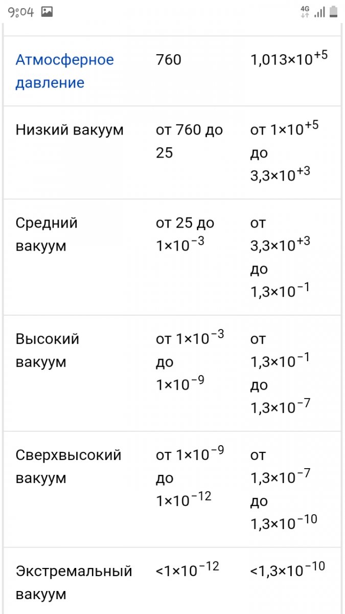

rusgg 4 002 Опубликовано 19 марта, 2021 Что же теперь делать Вот шкала вакуума Значит существует такая же шкала разряжения, что она характеризует и где ее найти? Поделиться сообщением Ссылка на сообщение Поделиться на другие сайты
Влад2010 2 Опубликовано 19 марта, 2021 Очень познавательно))). Я со школы помню, что вакуум-это безвоздушное пространство. Так как абсолютного вакуума практически нет, то подразумевается, что в вакууме практически нет воздуха. Но, как видим, в школе нас учили не совсем правильно, да и многое с тех времен изменилось. Я с сыном спорил, что нет Южного океана, а оказывается, что в школе им теперь говорят, что океанов пять и условный южный им приподносят, как реально отдельный от всех океан...писец Поделиться сообщением Ссылка на сообщение Поделиться на другие сайты
rusgg 4 002 Опубликовано 19 марта, 2021 (изменено) Ну просто если в моторе что то совсем иное типа разряжение, никак не соответствующее вакуум, то все датчики дад ошибаются. Ведь они сравнивают абсолютно разные вещи типа вакуум и разряжение. Возможно это глобальная проблема моторостроения будущего. И как ты пойдёшь дальше в построении турбомотора, ведь дад тебе не подойдёт, нужен датчик разряжения. Изменено 19 марта, 2021 пользователем rusgg Поделиться сообщением Ссылка на сообщение Поделиться на другие сайты

rusgg 4 002 Опубликовано 19 марта, 2021 33 минуты назад, Влад2010 сказал: От разрежения. Не засоряй тему, погугли, если интересно Гули не гули , интернет пишет что это одно и тоже, просто низкий вакуум называют разряжением . Так что раскройте уже свой секретный источник о понятиях вакуума и разряжения. 10 часов назад, Влад2010 сказал: тем более если попытаться подружить турбину с метаном(нам то, метановодам, Условие переделки Пропан точно не впрыснуть в коллектор под давлением турбины. Поделиться сообщением Ссылка на сообщение Поделиться на другие сайты

Влад2010 2 Опубликовано 19 марта, 2021 (изменено) 8 часов назад, rusgg сказал: Ну просто если в моторе что то совсем иное типа разряжение, никак не соответствующее вакуум, то все датчики дад ошибаются. Ведь они сравнивают абсолютно разные вещи типа вакуум и разряжение. Возможно это глобальная проблема моторостроения будущего. И как ты пойдёшь дальше в построении турбомотора, ведь дад тебе не подойдёт, нужен датчик разряжения. https://mvdrb.ru/vakuum-osnovnye-ponyatiya-opredeleniya/... почитайте, очень познавательно. Вообще, если считать вакуумом давление ниже атмосферного, то тогда смело можно сказать, что в горах вакуум... Бред, не правда ли, ведь в вакууме не может находиться человек, быстро умирает от удушья, в считанные минуты, а то еще и кровушка вскипит в венах, да и во всех органах? Не пробовали в шприц набрать немного жидкости и, зажав пальцем, потянуть за поршень? Видели как "вскипает"? Если поразмыслить логически, прочитав фразу "вакуумом можно назвать состояние, когда частицы газа, находясь в определенном объеме, не соприкасаются друг с другом.", то становится понятным, что во впускном коллекторе при таких условиях воздуха будет настолько мало, что топливовоздушной смеси будет настолько мало в итоге, что не хватит сдвинуть поршень с места при воспламенении. Почему назвали вакуумным усилитель тормозов, не понятно, как и не понятно то, почему у токарей "сотки", в физике и математике я таких терминов не помню, там есть десятые, сотые, тысячные доли, а сотка- это мера площади, сотая часть гектара. Похоже, что это что-то типа сленга, прочно закрепившегося в автомеханике, ставшие техническими терминами... Лично это мое мнение. Оказывается, есть понятие "технический вакуум", что по сути и есть разрежение. А в школе нам говорили о физическом вакууме, это и засело в голове. Вот если именно физический вакуум считать вакуумом, то далеко не каждое разрежение можно назвать вакуумом. По степени разряжения существуют такие типы вакуума: низкий; средний; высокий; сверхвысокий. Далее идет таблица, из которой становится понятным, что разрежение в коллекторе не выходит за пределы "низкого" вакуума, при котором привычные нам свойства газов остаются неизменными. Его величина от 100кПа до 100Па. Во впускном коллекторе ДВС давление колеблется в пределах 20-40кПа. 8 часов назад, Берси сказал: Привет Влад! Для того что бы подружить ЛЮБУЮ турбинку (не важно на дизельном или бензиновом моторе она стояла - они практически одинаковые и не отличаются по конструкции) с твоим мотором - достаточно сварить для неё либо коллектор либо переходник. Так же сварить вывод с турбины и состыковать с трассой выхлопа. Далее смонтировать воздуховод на интеркулер и дроссель. Если на турбине есть вестгейт это вообще хорошо, если нет такой приспособы - достаточно прикупить блоу офф. Желательно установить манометр давления, можно 1 - можно два. Так ты сможешь контролировать давление в ДО и ЗА дроссельном пространстве. Давить больше 0,6 ИЗБЫТКА - не нужно ... иначе надо будет изменять параметры ЭБУ и ставить более производительные форсунки, для обеспечения "жирной смеси". Мы даже делали 0,52 избытка - мотор просто песня. Передувать мотор не надо. Принцип то простой: Нужно просто заместить потери на всос - давлением избытка ... при этом ничего не меняя в прошивке и настройках уже существующих приборов. Сразу озвучиваю - ГБО я не приемлю и с ним не работаю ... только бенз. Привет. Самый полезные и по теме ответ, спасибо. Скажи, что насчет степени сжатия? И обязательно ли переходить на ДАД, или можно оставить ДМРВ? А что насчет того, что есть турбины с контуром охлаждения с помощью ОЖ, а есть без? Может всё-таки турбинка с дизельного мотора может перегреться от бензинового выхлопа? Где-то читал, что тепловой зазор вала турбин дизельных и бензиновых разные, возможно ошибаюсь, там речь шла о 0,05м и 0,1мм... 9 часов назад, rusgg сказал: Ну просто если в моторе что то совсем иное типа разряжение, никак не соответствующее вакуум, то все датчики дад ошибаются. Ведь они сравнивают абсолютно разные вещи типа вакуум и разряжение. Возможно это глобальная проблема моторостроения будущего. И как ты пойдёшь дальше в построении турбомотора, ведь дад тебе не подойдёт, нужен датчик разряжения. Херню полную пишешь. Хоть немного почитай в инете перед тем, как писать... Датчик разрЯжения(а может разрЕжения?)...))). ДАД-датчик абсолютного давления, он то и мерит разрежение в коллекторе. Изменено 19 марта, 2021 пользователем Влад2010 Поделиться сообщением Ссылка на сообщение Поделиться на другие сайты
