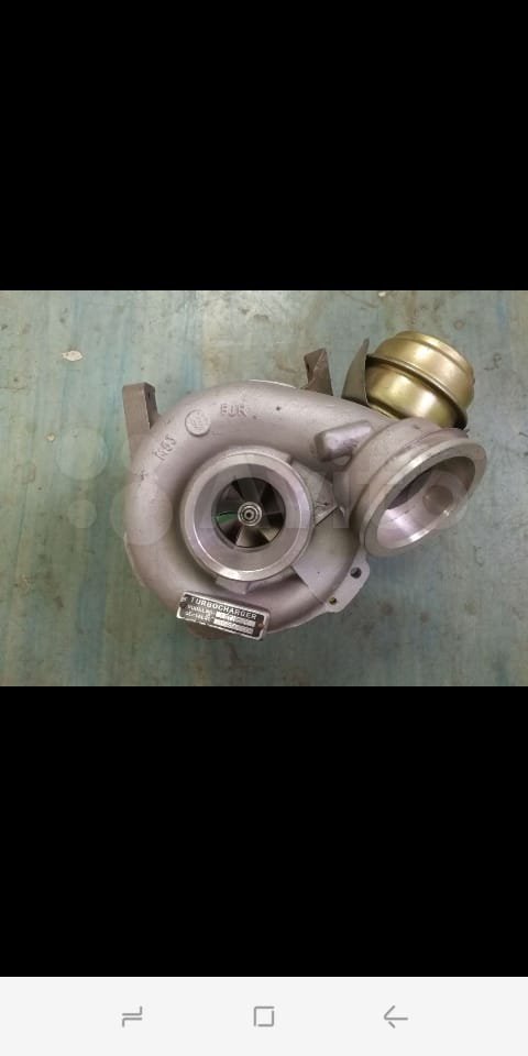

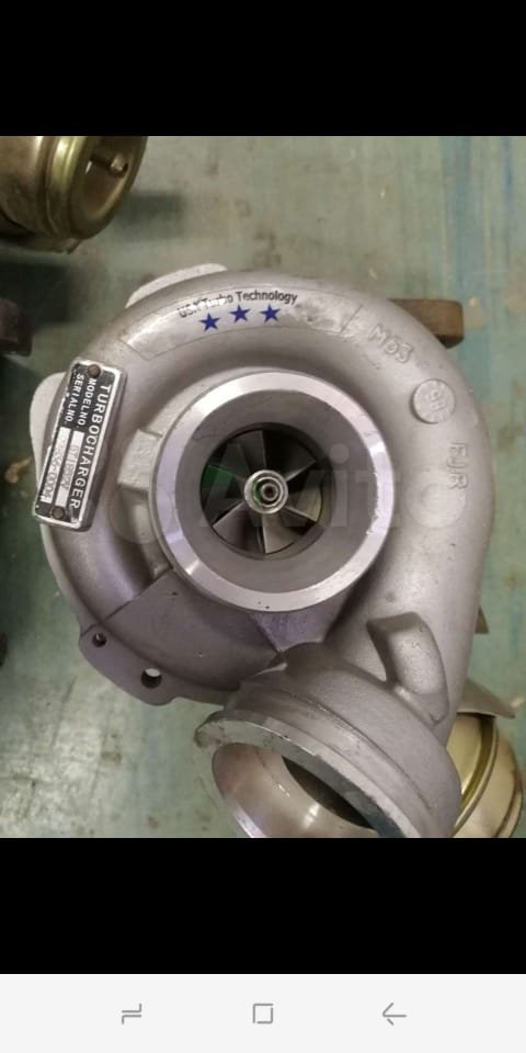

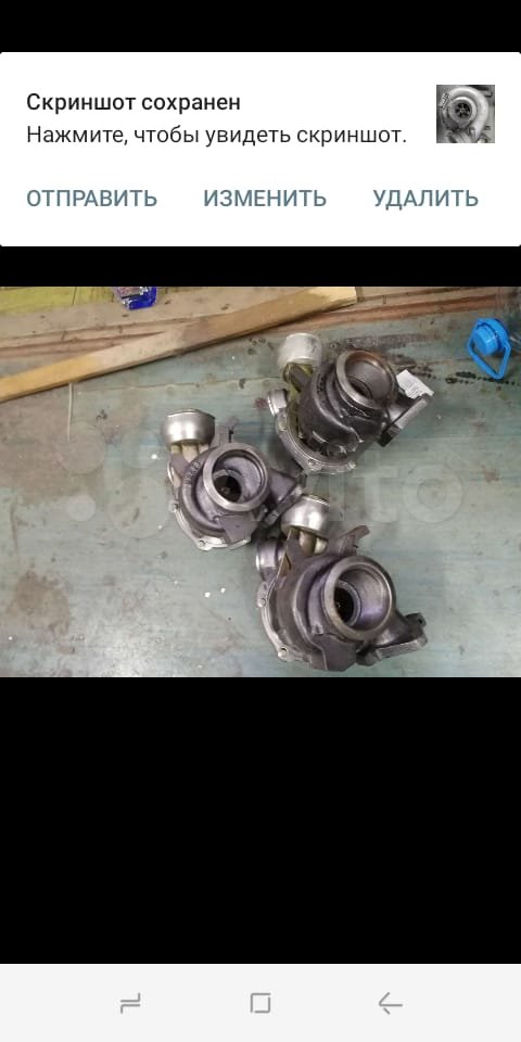

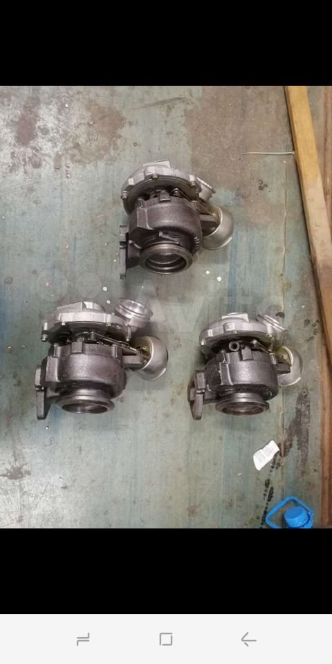

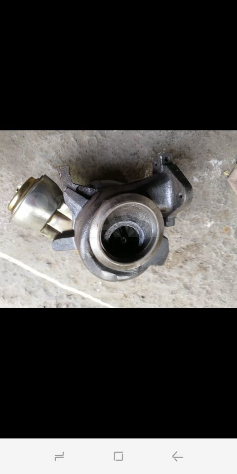

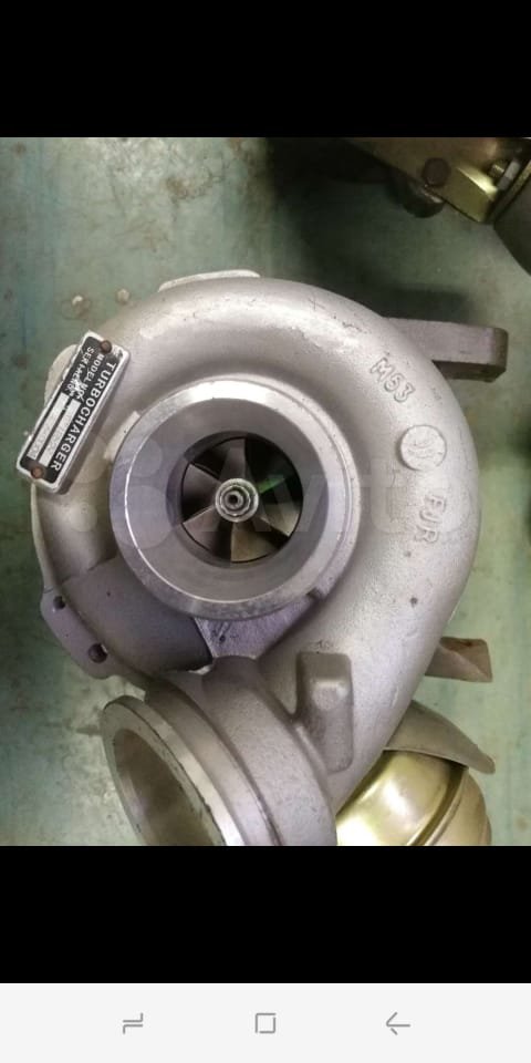

Влад2010 2 Опубликовано 17 марта, 2021 (изменено) Ну что в итоге? Поставил турбину? В 06.02.2016 в 18:43, рустам 72 сказал: Возможна ли установка турбины на 405 мотор и будет ли она роботать если машина ездит на газу.сразу напишу мне это надо чтоб можно было смело выходить на обгон ... или отговорили? Хотел со временем поставить себе 3UZ, но цены на СВАПы подскочили настолько, что жаба стала душить. И вот я тоже захотел турбинку прикрутить, тем более есть в наличии, но с дизельного мотора. Слышал, что на турбинах для бензинового мотора тепловой зазор больше. Означает ли это, что при нагреве турбинку может заклинить? И еще, читая статьи самодельщиков, обратил внимание, что на их турбинах есть охлаждение тосолом, на моей же, если не ошибаюсь, нет таковых входов/выходов. Кто что умное скажет? Умное и умничать- не одно и то же, не засоряйте бестолковыми домыслами и заблуждениями в теме, если в ней не шарите... плиззззз Изменено 17 марта, 2021 пользователем Влад2010 Поделиться сообщением Ссылка на сообщение Поделиться на другие сайты
