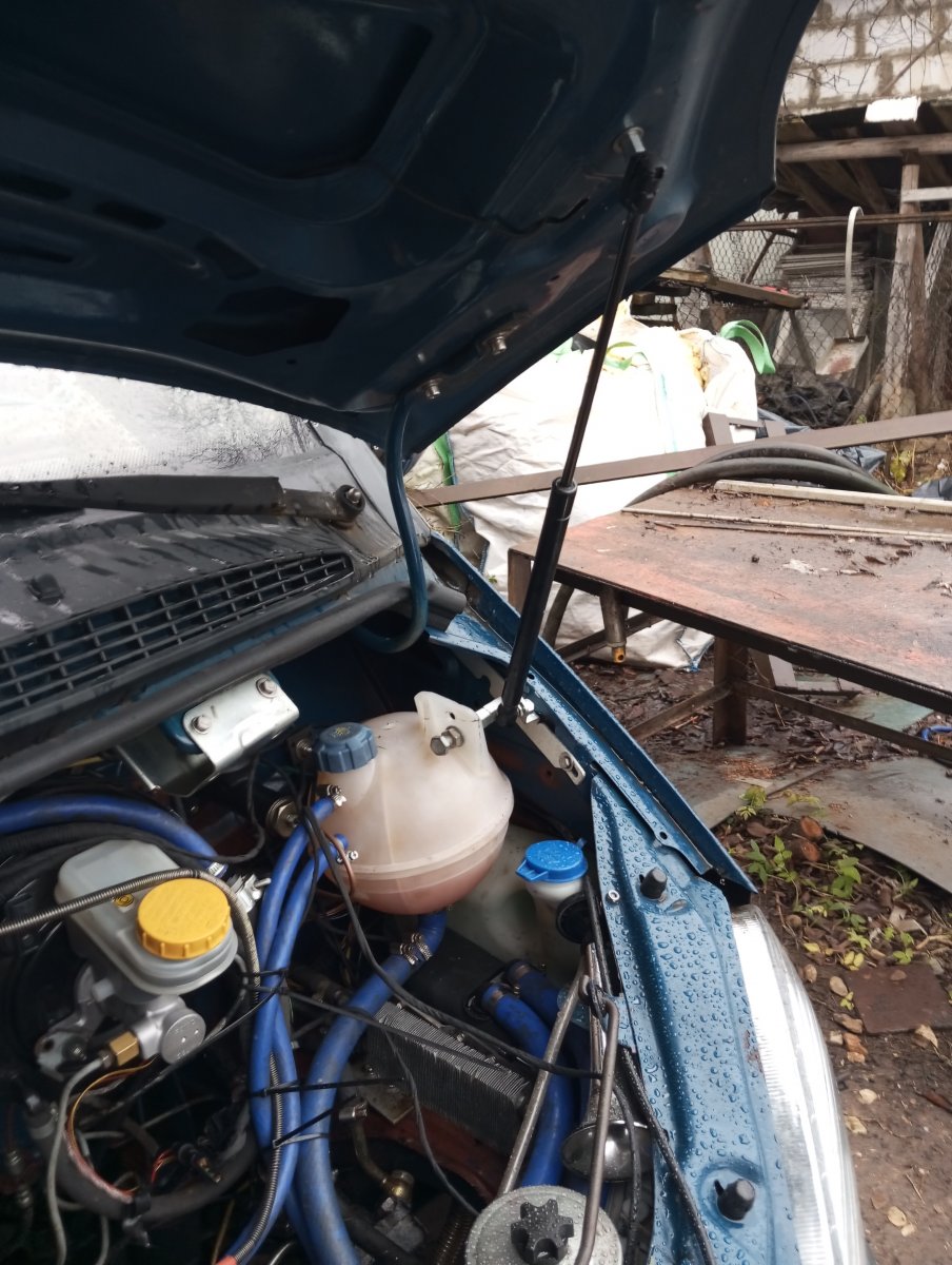

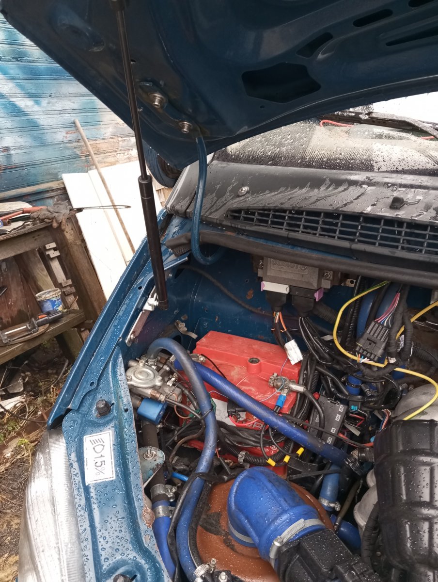

куда именно врезал шланги пжд ?
а сам пжд куда поставил?
jon61rus
13 часов назад, aldar сказал:
В разрез печки вроде давно ставил точно не помню,поставил на левый лонжерон кабины.
Изменено пользователем jon61rus
Любой подогрев , что автономный , что 220 , желательно врезаться на выход с печки-вход в двигатель .
