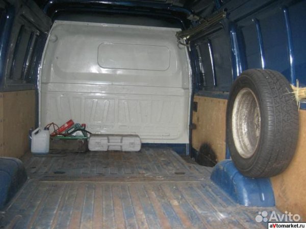

Вовик
не поверишь,у соболя и баргузинов они точно такие же как на газельке..унификация однако. -_-
На Газели шире.
Crady
На Газели шире.
пластиковый колпак от обивки баргузина ложится точно на арку в газели.
Вовик
Газель
Соболь
Crady
может и так.видать пластику много на заводе.иначе я никак не могу слой паролона такой толщины объяснить на нутрянке этой обивки :D  может пластик один и тот же..
Вовик
Не знаю,с пластиком не сталкивался,у меня грузопассажирский был.
