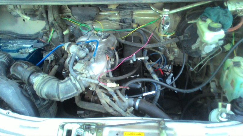

Двигатель - УМЗ инжектор (не помню цифры) обороты набирает плохо. Холодный запустился раза с третьего. Весь в подтёках масла, но не сапунит.И с проводкой в моторном отсеке странная зерня - говорит что устранял сопли, но не похоже.

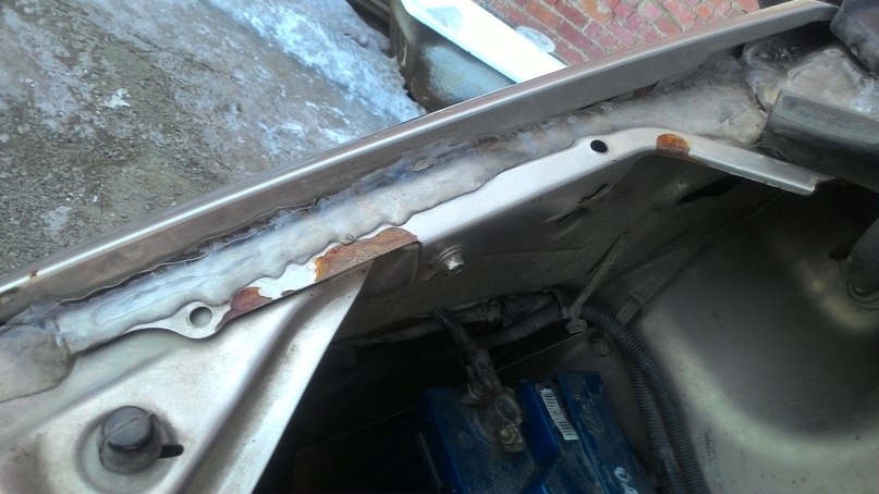

Перед с правой стороны бит. Рама не тронута, но каркас кузова слегка увело. Нарушена геометрия правой стойки в районе дверного замка. Фару нормально прикрутить не смогли - болтается. Радиатор тоже не закреплен. На кузове присутствуют множественные очаги коррозии.
Даже если и закрыть глаза на полностью раздербаненный полный привод и предсмертные судороги мотора, то состояние кузовного железа для меня на первом месте. Нафиг оно надо.

Коррозия это увы "норма" этих авто. То что бит и правлен - ерунда. Мотор - замер компрессии. Сначала вопрос продавцу когда свечи менял? Потом выкрут свечей и сравнение со словами продавца.
Это действительно не страшно. Там сквозных дыр нет, просто всё зачистить да обработать.
mill, вот тут не соглашусь. Ладно просто замена мятого крыла или ещё чего. Но уведённый кузов, пусть и не много, это уже не интересно. Да и к счастью, не последний автомобиль в области продаётся чтобы его сразу хватать.

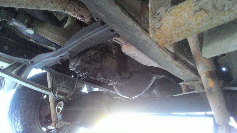

Немного фото того якобы полноприводного соболя
mill
Ого. А че редуктор не закрыт фланцем? Там в дырку пипец скока грязи набьет и хана нутрянке.
Задллбаешься ершиком унитазным чулки прочишать , как я :)
mill
А че раздатка на авто не стоит? Как так?
А как он ездит? С длинным карданом?
Я б раздатку из снега. Не взял
mill? ну вобщем-то 1/1 на текст
В объявлении был 4х4, а по факту оказался задненогим
Вот это мне и не нравится..
Да, именно подвесной и длинный кардан.
