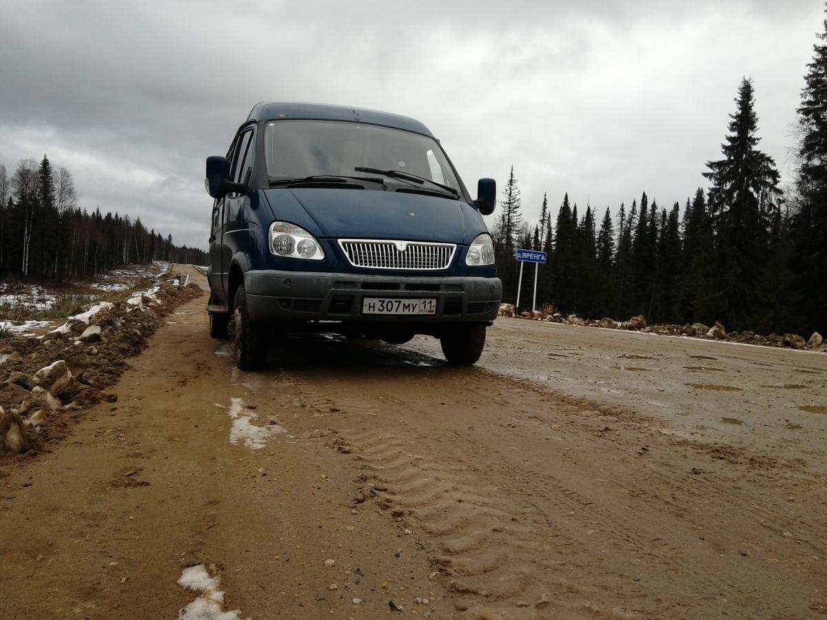

Павел-1 0 Опубликовано 17 марта, 2016 Здравствуйте всем! Так совпало, что в тот день, когда Илья задал свой первый вопрос в этом разделе, я тоже окончательно решил поставить полноприводную газель на 4 колеса, и копаясь на просторах интернета наткнулся на ваши обсуждения, но после регистрации на форуме все никак не мог принимать участия в обсуждениях и вот лишь сегодня наконец-то могу вставить и свои пять копеек в этом вопросе.Я не являюсь профессиональным механником, точнее сказать что я из тех кто умеет педали нажимать ну и ещё я уважительно отношусь к технике .Газелей у меня аж 4 штуки и одна из них полноприводные газ 32217. Вообще я считал эту машину ошибкой в моей жизни, в 2008 году купил её не глядя через интернет в Луидоре в Нижнем Новгороде, приехал её забирать, выехал с автосалона и ужаснулся, боже, что же я купил, но назад уже пути не было. Я это, еле ползущее, гремящее докатил до дома в Р.Коми и попытался извлечь из этого чуда какую-то радость, ведь как никак отдал за это почти 600 тысяч кровные денег (2008год), но не очень то получилось, начались нескончаемые поломки, подшипники ступицы, коробка, сцепление, замки дверей, ремни киллограммами, опять коробка,потом кардан, стеклоочестители. Одним словом на ней постоянно что-то ломалось и старались на ней не ездить, но она даже просто стоя на месте всеравно ломалось, короче я был готов отдать её кому нибудь даром, но даже даром никто не брал. В итоге на сегодняшний день пробег у неё чуть больше 50 тысяч. Не было бы счастья, да несчастье помогло, жуткое бездорожье прошлой осени в наших краях вынудило меня сесть вновь за руль этого автомобиля и , и не поверите, он меня не подвёл на бездорожье, он стал ездить время нескончаемые поломок видать прошло или мы просто наверное все заводское на нем поменяли, он стал ездить! Я даже в Москву на нем сгонцал в этом году, а это 3500 км и он не сломался ни разу, короче я его аж зауважал и решил в него немного вложить любви своей и заботы. Так то он выглядит у меня хорошо, поскольку на нем ездили очень мало, но в плане проходимости по бездорожью я бы его сравнил с коровой, он не путевые, не уверенный, передние колеса режут колею, а задние колеса не знают куда ехать и топчут боковины колеи от передних колес попались мне коллеги-владельцы таких же машин, вот они то и натолкнулся меня на мысль убрать с парку сзади и оставить по одному колеса. Прошерстя интернет и повысят мозг своему механику, мы пришли к выводу, что замена органов на Соболиные весьма не бюджета, заменой полуосей там не обойтись, одно тянет за собой другое и в итоге если все покупать в магазине, то сумма вырисовывается не разумная и посему остановились на переделке задних дисков. На данный момент я сдал колёсные диски на переделку и к сожалению пока фото выложить не могу, но суть будет в том, что на них просто сместят центр оси (я не совсем наверное правильно технически объясняю ), но итог будет таков, что задние колеса в конечном итоге будут идти в одной колее с передними, пока что первый шаг такой, дальше моя цель подобрать правильные колеса и возможно лёгкий лифт типа пары поставок из б/у рессор. Цель итога такая-же как у Ильи, лёгкие без фанатизма выезды в тайгу и для иногда для бездорожного периода в течении года Поделиться сообщением Ссылка на сообщение Поделиться на другие сайты

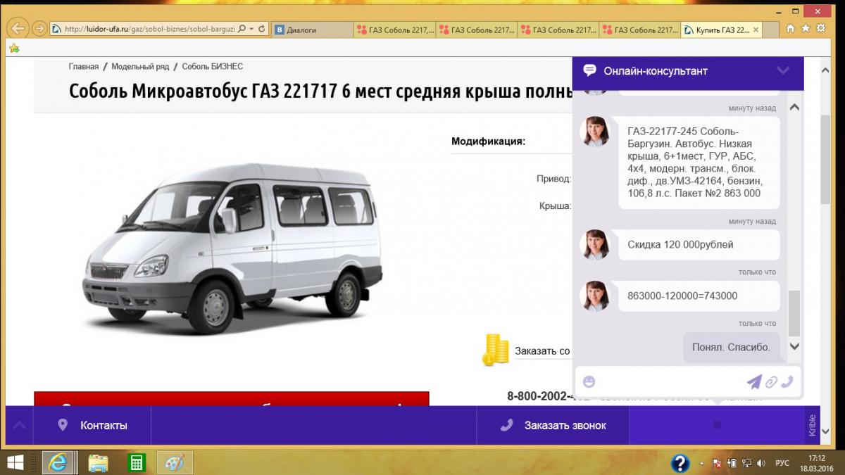

Илья. 29 Опубликовано 18 марта, 2016 (изменено) смотри .http://www.luidorauto.ru/Только что с онлайн консультантом общались. 120т.р. скидка по программе утилизации. Изменено 18 марта, 2016 пользователем Илья. Поделиться сообщением Ссылка на сообщение Поделиться на другие сайты

Павел-1 0 Опубликовано 18 марта, 2016 шумоизоляция не поможет, ставь на нее другою раздатку Ну раздатка это беда конечно в плане шума, шумоизоляция правда не помогает, единственный плюс от шумки ощутил лишь в том, что перестал потолок бренчать, а так наверное нужно иметь в нем наушники, чтоб не слышать его грохота, во всяком случае во время моего недавнего автопробега в Москву, о послушать музыку лишь мечтал, иногда и звонок телефона не слышал шумоизоляция не поможет, ставь на нее другою раздатку Поделиться сообщением Ссылка на сообщение Поделиться на другие сайты
