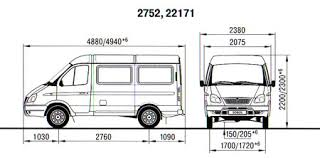

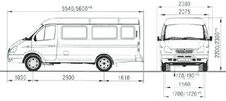

Скажите пожалста, я ведь правильно понимаю, что газеле карданы не подойдут на соболя? Базы то вроде разные.
Просто тут вариант обмена вроде как намечается - есть шанс обменять газелевскую переднюю балку(в сборе) на р/к(парт тайм)+ три шрусовых кардана и некомплектный мост(нет приводов, торм.дисков и супортов).

у  газели,  передний  и  задний  карданы   одинаковые.  чисто  соболинный   кардан,  это  задний,  он  короткий.   передний  и  промкардан   что  на  соболе  что  на  газели.  одинаковые.

Передний кардан на соболе свой.
У соболя база чуть короче просто.

кто  тебе  такую  глупость  сказал.  у  соболя  свой  кардан  задний.  он  короче  переднего  см на 10.  у  газели  карданы  одинаковые,  что  задний  что  передний.
