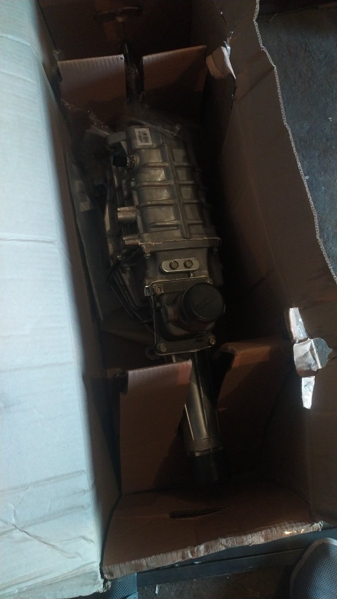

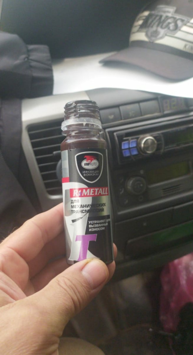

Alex030569 6 712 Опубликовано 24 сентября, 2020 7 минут назад, Татарин сказал: Да как и любой механизм.Залей по рекомендации завода.Чего они там рекомендуют? Лукойл наверное. Через 10 замени.Думаю что будет достаточно. Так и хотел.Опять же Лукойл какой? Минералку,синтетику? Тут такое дело.Привезли новую КПП. А я до этого залил в КПП присадку риМеталл и поездив неделю,КПП стала работать намного тише и лучше. 1 Поделиться сообщением Ссылка на сообщение Поделиться на другие сайты
Татарин 7 487 Опубликовано 24 сентября, 2020 А ты что все новые шестерни и валы поставил? Вроде только корпуса менял.Или я не внимательно за темой следил?Если все потроха новые, и набегаешь быстро...То я-б плехнул минералки.Её на жалко.Она там всё и помоет.А потом уж на синтетику перешёл.Оно и экономически выгоднее.И заодно посмотришь, как свежеиспечённый агрегат поживает. Поделиться сообщением Ссылка на сообщение Поделиться на другие сайты
Alex030569 6 712 Опубликовано 24 сентября, 2020 (изменено) 18 минут назад, Татарин сказал: А ты что все новые шестерни и валы поставил? Вроде только корпуса менял.Или я не внимательно за темой следил?Если все потроха новые, и набегаешь быстро...То я-б плехнул минералки.Её на жалко.Она там всё и помоет.А потом уж на синтетику перешёл.Оно и экономически выгоднее.И заодно посмотришь, как свежеиспечённый агрегат поживает. На старой КПП поменял корпуса и подшипники.Собрал.Шума отчетливого нет.Но не нравиться как работает.С прогревом чуть лучше работала.Но на пятой,когда отпускаешь газ-трррр! Залил эту присадку и она(падла) стала почти хорошо работать.Но все равно чувствуются люфты,когда отпускаешь газ на третей и пятой передачах. А сейчас пришла новая КПП. Тут еще когда мучался со старой КПП ,то отрезал кардан см 3,думал может из за него ломает пятую передачу-слишком длинный,вот и давит на КПП,соответственно там перекосы валов и залом зубьев. Сейчас,что бы не приваривать опять кардан,хочу подвесные сдвинуть на пару см вперёд,задняя часть кардана на подвижных шлицах. Да ещё бедный подшипник опять зажужжал.Вобщем на весь день работы,с пивком если. Изменено 24 сентября, 2020 пользователем Alex030569 Поделиться сообщением Ссылка на сообщение Поделиться на другие сайты
