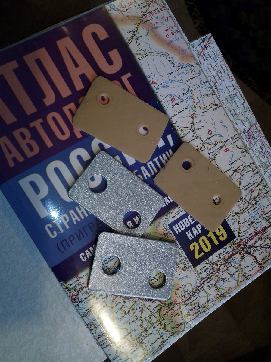

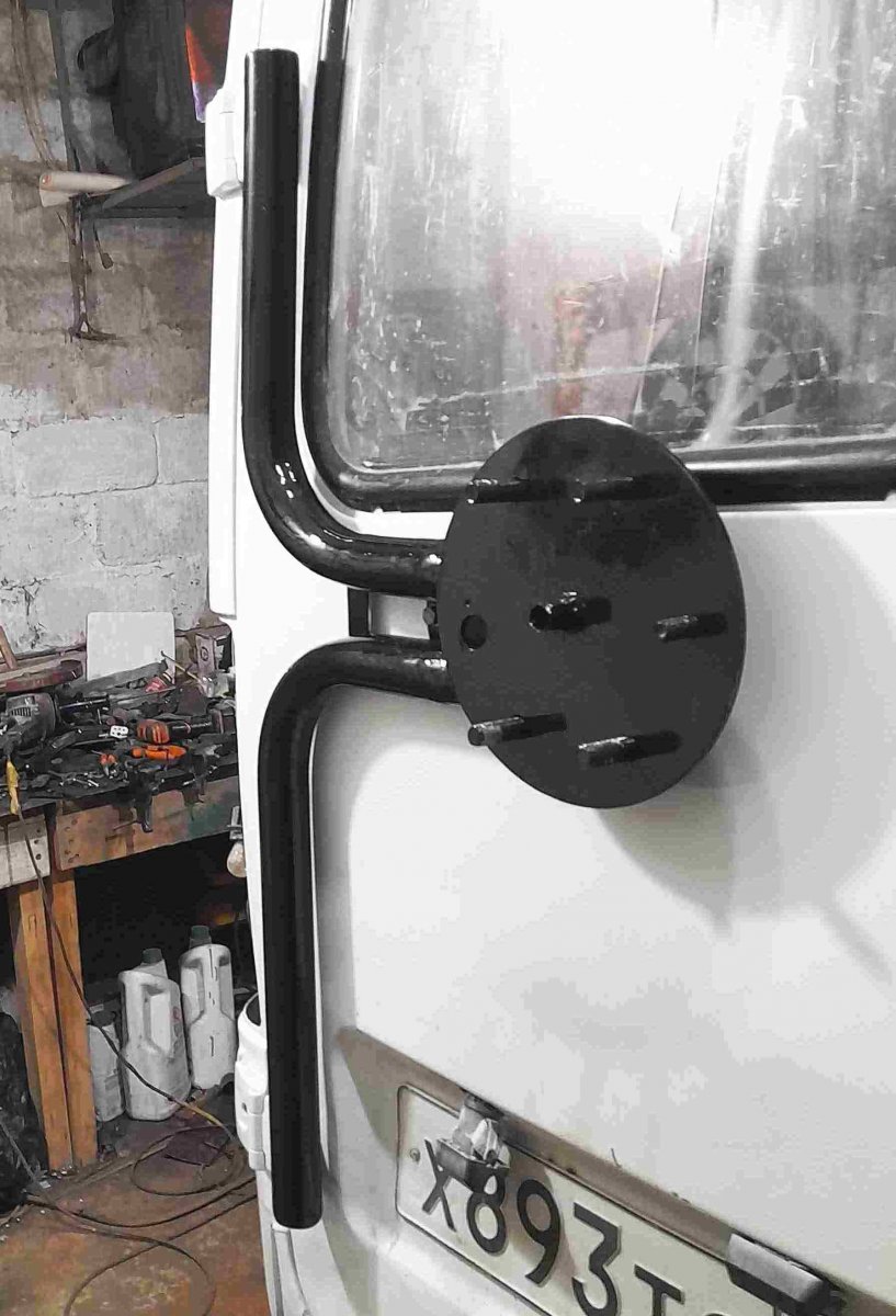

Командор 433 Опубликовано 3 февраля, 2024 В 23.01.2024 в 17:52, Командор сказал: И верно, в комплекте идут такие же накладки как и ушки, ещё думал - зачем они? @Командор благодарит @ZAN57 за подсказку Пересверлил все полтысячи отверстий на калитке с 10 мм на 12 и с 8 мм на 10, теперь ещё можно на проушинах по паре дырок и на прокладках решето сделать. Их вообще хотел на люминь или дюраль заменить, но ничего не нашёл толщиной 3,5 мм. Есть дюраль 4 мм, есть капрон 4 мм, под петлями паронит 1 мм стоит с двух сторон. Родные прокладки можно, конечно, изрешетить, но там отверстия мне не нравятся - 16 мм в диаметре, а болты идут на 8 мм. Поделиться сообщением Ссылка на сообщение Поделиться на другие сайты

ZAN57 3 487 Опубликовано 4 февраля, 2024 20 часов назад, Командор сказал: Пересверлил все полтысячи отверстий на калитке с 10 мм на 12 и с 8 мм на 10, теперь ещё можно на проушинах по паре дырок и на прокладках решето сделать. Их вообще хотел на люминь или дюраль заменить, но ничего не нашёл толщиной 3,5 мм. Есть дюраль 4 мм, есть капрон 4 мм, под петлями паронит 1 мм стоит с двух сторон. Родные прокладки можно, конечно, изрешетить, но там отверстия мне не нравятся - 16 мм в диаметре, а болты идут на 8 мм. Ну ты разошёлся... Дверь ещё не просверлена, бампер... Поделиться сообщением Ссылка на сообщение Поделиться на другие сайты

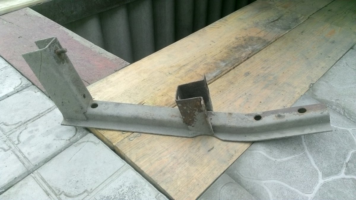

Командор 433 Опубликовано 4 февраля, 2024 2 часа назад, aldar сказал: Так оно же функцию усилителя выполняет.. Удар держат в основном горизонтальные полки этой балки 2 часа назад, german сказал: Ну делаааделааа... Ты только на раму не переходи, на ней и так с завода дыр полно. Согласен на этот раз с тобой, раму не трогаю 3 часа назад, Volk8181 сказал: @Командор , а надо-ли облегчать всё и вся? Просто мне не понятен профит от этого. Если уменьшить вес авто для снижения расхода топлива/увеличения ресурса деталей/ улучшения комфорта, то надо смотреть на это в комплексе. Например снижения веса всего авто на пару десятков килограмм думаю ничего не даст в принципе. А вот снижение не подрессоренной массы на пару килограмм на колесе может принести пользу. Я так понял, что 215 колёса надо на 175 заменить? И камеры в них не ставить. Вот ещё три таких неподрессоренных кронштейна для подножек были А стали такие Поделиться сообщением Ссылка на сообщение Поделиться на другие сайты

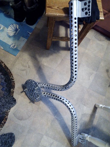

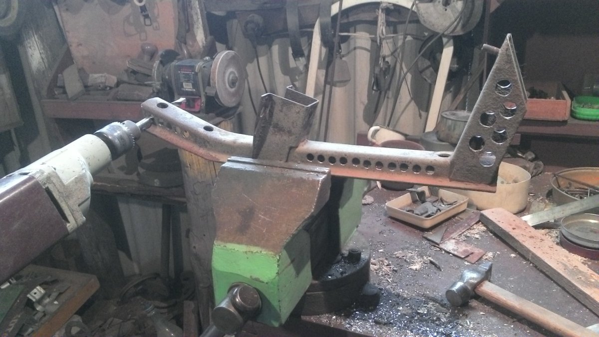

Командор 433 Опубликовано 4 февраля, 2024 Вот ещё дугами для багажника заняться, они по 12 кг каждая. Высверлить всё лишнее в бокавинах, они из 5 мм и все шесть профилей заменить на дюралевые 1 Поделиться сообщением Ссылка на сообщение Поделиться на другие сайты

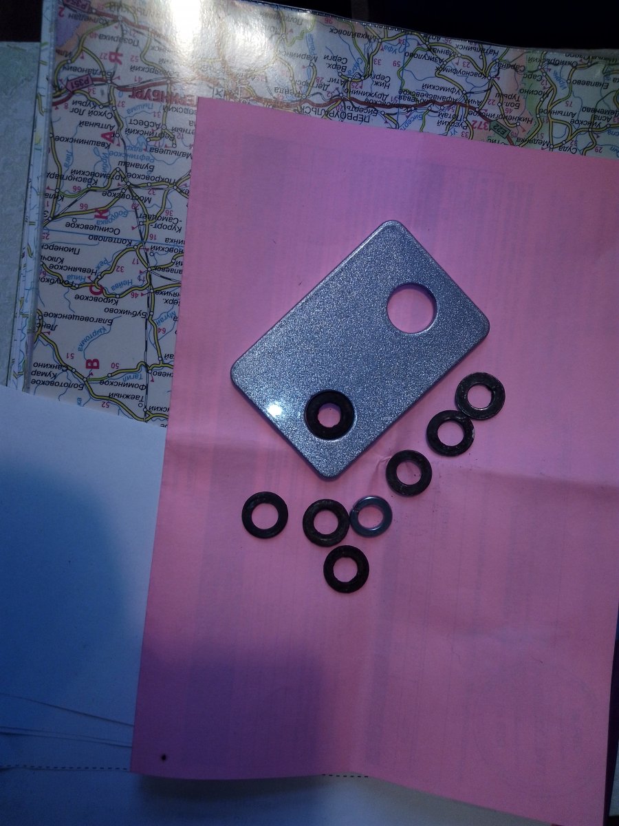

Командор 433 Опубликовано 4 февраля, 2024 В 03.02.2024 в 16:18, Командор сказал: Пересверлил все полтысячи отверстий на калитке с 10 мм на 12 и с 8 мм на 10, теперь ещё можно на проушинах по паре дырок и на прокладках решето сделать. Их вообще хотел на люминь или дюраль заменить, но ничего не нашёл толщиной 3,5 мм. Есть дюраль 4 мм, есть капрон 4 мм, под петлями паронит 1 мм стоит с двух сторон. Родные прокладки можно, конечно, изрешетить, но там отверстия мне не нравятся - 16 мм в диаметре, а болты идут на 8 мм. Подобрал шайбы в проушины калитки По две штуки как раз влазят А вот прокладки из дюраля вырежу 4 мм Поделиться сообщением Ссылка на сообщение Поделиться на другие сайты

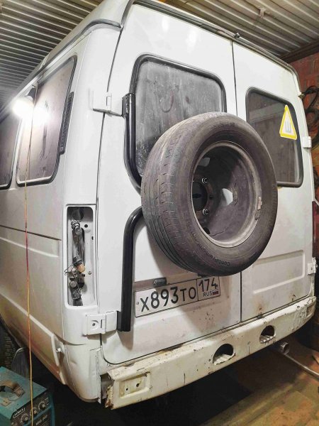

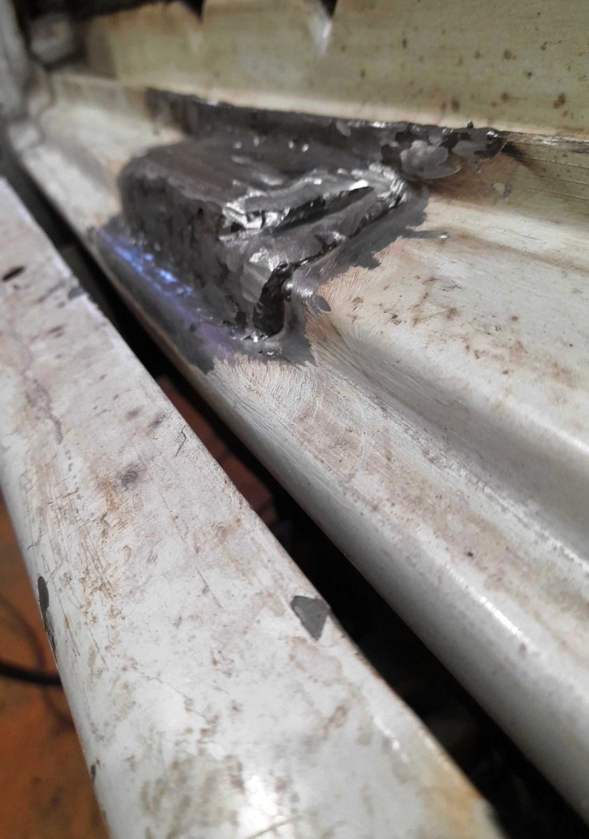

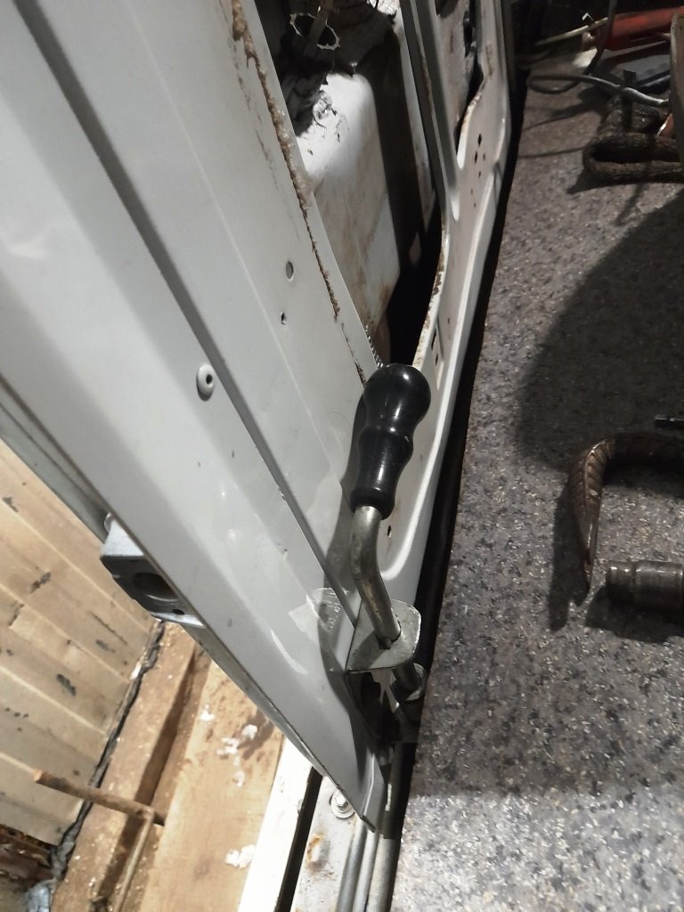

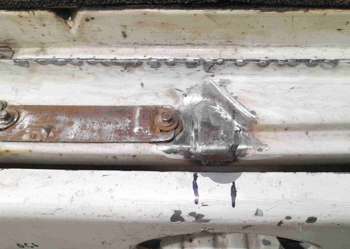

ZAN57 3 487 Опубликовано 5 февраля, 2024 Доделал калитку, лестницу, подножку. Лестницу и подножку ставить сейчас смысла нет, калитку понятно вкатил. Это оказалось не легко, вешать в одного дверь с калиткой, да в 67 лет. Хитростями справился, помог засов снизу двери- запер его, дверь уже зафиксировалась в проёме, далее ловил отверстия, петли пришлось прижимать палкой, с распором в ворота. Вообще засов, поставленный несколько лет назад- с любой точки зрения полезное решение Наварил на порог упоры, для лестницы и для калитки Для калитки усиленный, и толщину подбирал Ну и по старой привычке проварил стыки панелей короба задка, что собраны на точечной сварке. Что за точечная уже знаю по другим узлам Газели. Так же и ВАЗа проваривал- полуавтоматом, точками сверху в стык, потом каплю зачищаешь- ходит долго. А так то- хлябали панели по стыкам, примерно на 25% длины... Цуки... так варят, а потом кузов скрипит, перекашивается. Зачищать швы в таких местах только фрезой на ПШМ, больше ничем особо не подлезешь. Это не коррозия на снимке, это старая мастика, я проверял, хотя на фото похоже. ПШМ крутится 27000об/мин 1 Поделиться сообщением Ссылка на сообщение Поделиться на другие сайты
Командор 433 Опубликовано 6 февраля, 2024 Скоро я покину эту тему с своими железками, вот по калитке последнее выставлю и перейду на свою тему. Всё-таки вырезал прокладки под петли из капрона, куда ему деваться из под петли. Если будет расползаться, вырежу из дюраля Поделиться сообщением Ссылка на сообщение Поделиться на другие сайты
ZAN57 3 487 Опубликовано 6 февраля, 2024 1 час назад, Командор сказал: Скоро я покину эту тему с своими железками, вот по калитке последнее выставлю и перейду на свою тему. Всё-таки вырезал прокладки под петли из капрона, куда ему деваться из под петли. Если будет расползаться, вырежу из дюраля Есть проблемка- будет сохнуть и расплющиваться постепенно. Капрон это скорее пластный чем упругий или упруго- пластичный материал. На силовые соединения не предназначен. Что будет? Натяг резьбы будет постоянно ослабляться, значит весом и моментом будет поворачивать/просаживать дверь до максимума вниз. то есть отрегулировать дверь- это не надолго. Лучше сразу делай из дюраля. А ещё лучше- из стали 3-4мм. А заводских то не хватает что-ли? Я тут потерял 1 пластину, что шла на кузове в стойке под петли. За 15 минут вырезал болгарином из стали 4мм, просверлил. Встала, куда она денется... 1 час назад, Командор сказал: Скоро я покину эту тему с своими железками, вот по калитке последнее выставлю и перейду на свою тему. Всё-таки вырезал прокладки под петли из капрона, куда ему деваться из под петли. Да сиди, ради бога, так веселей даже. Меня тут, как обычно во время бессоницы, или в полусне, осенило- крышу поднимать родную хочу, а не на пластик менять. Уже купил ХК сталь 1мм, полосы в разрез поднятой крыши вваривать. Основная проблема- повторить рёбра жесткости, что складками идут чз каждые 1,2м по боковинам. Между складками стыкуются листы металла. И так-же загнуть металл родной крыши в местах стыковки нахлестом с новым металлом, в нужном направлении, для минимально заметных на стыке перегибов. Потом понял, что родную крышу придется резать по горизонтали не по одной линии, а делать 2 реза, иначе не задать направление при подъёме крыши вертикально вверх. А согнуть на рёбрах жесткости... да хрен там, придётся то- же надрезать. А потом вручную выгибать из нового металла эти рёбра жесткости. Титанический труд, скульптором придётся по металлу заделаться... Рёбра, рёбра... и тут осенило- так заводская крыша то для чего? Можно же из неё нарезать и рёбра и часть боковин... жаль короткие боковины и рёбра, одной крыши не хватит, там всего 160-180мм годится для вырезания по рельефу. Но тем не менее- заехал вчера на разборку и ... купил с налёту крышу от маршрутки, обычную, заводскую, с люком, с внутренним каркасом. Каркас то то-же годится для вставок при подъеме крыши. Как раньше не додумался. Маршрутку с утра сегодня разрезают, к вечеру надеюсь привезу. По идее если ещё крышу купить, то вопрос с боковинами и каркасом отпадает. Просто получится аж 3 горизонтальных шва. За крышу с люком и каркасом 10 рублей. Заодно и обивка бы сгодилась, нарастить высоту боковин, но она оказалось угробленной и цвет не как у меня. Не проблема, не последнюю маршрутку пилят... 1 Поделиться сообщением Ссылка на сообщение Поделиться на другие сайты
Командор 433 Опубликовано 6 февраля, 2024 37 минут назад, ZAN57 сказал: Есть проблемка- будет сохнуть и расплющиваться постепенно. Капрон это скорее пластный чем упругий или упруго- пластичный материал. На силовые соединения не предназначен. Что будет? Натяг резьбы будет постоянно ослабляться, значит весом и моментом будет поворачивать/просаживать дверь до максимума вниз. то есть отрегулировать дверь- это не надолго. Лучше сразу делай из дюраля. А ещё лучше- из стали 3-4мм. А заводских то не хватает что-ли? Ну тогда из дюраля вырежу, раз капрон не советуешь. Поделиться сообщением Ссылка на сообщение Поделиться на другие сайты
