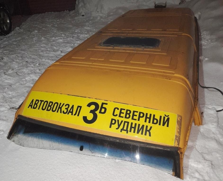

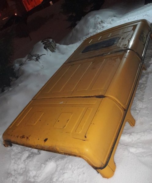

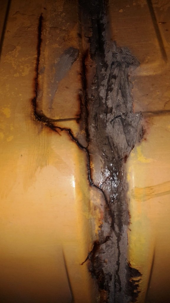

ZAN57 3 487 Опубликовано 7 февраля, 2024 Ну вот, вчера до снегопада привёз крышу домой. Теперь у меня на входе в "операционную" (гараж) стоит, точнее лежит пациент- донор, резать с него боковины... Тк на разборке торопились дорезать крышу (машину пригнал за ней), то не сняли ни обивку ни плафоны... пригодится. Люк, как вариант, можно вкорячить в самый задний отсек, где кровать. Крыша более- менее цела, даже была мысль поставить её как основную, а свою использовать как донора (люк плоский готов, не надо уже ничего переставлять), но почистил от снега и грязи- есть трещина над стойкой сдвижной двери. Ну как обычно на маршрутках. Удивительно, у меня даже намёка нет. Но я усиливал в 16г стык стойки и каркаса крыши, накладочки наваривал горизонтальные с косынками на стойку. А в остальном крыша терпима. Но мне то только боковины важны и углы- закругления, задние точно, передние пока не понятно, нужно 3Д карту делать. Сразу понимаю, что после подъёма крыши необходимо делать усиливающие накладки горизонтальные внахлёст по 20см длиной, штуки 3 этажами над этой стойкой. Хотя и сами швы нахлёстом будут неплохим усилением. Теперь надо ещё одну крышу, уже есть 2 предложения... 1 Поделиться сообщением Ссылка на сообщение Поделиться на другие сайты

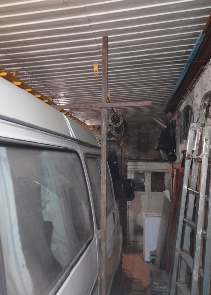

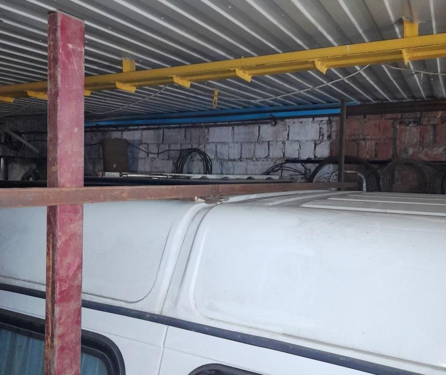

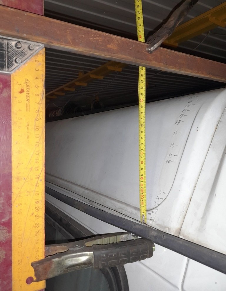

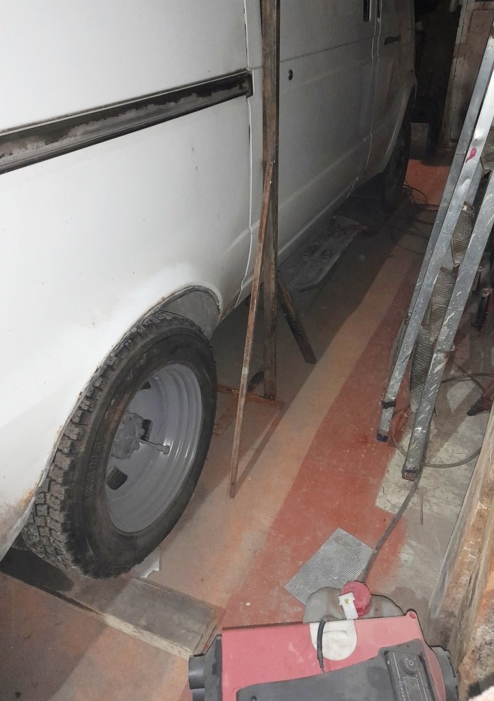

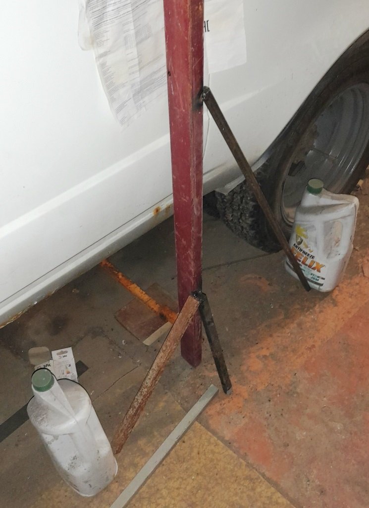

ZAN57 3 487 Опубликовано 7 февраля, 2024 (изменено) Ну вот, занялся непосредственно крышей... Собираюсь с духом, мыслями, танцы с бубнами вокруг Газели, ночью идеи генерятся... типа крыш- доноров. Сама то основная идея родную крышу в металле поднять, сваять так сказать как скульптуру... народ шугается, лоб мне щупают... Ничего привыкнут. Начал делать измерительную раму, для снятия точного профиля боковин крыши и до самого верха. Выставил идеально 2 стойки, с раскосиками, с профилем по- низу под машиной, с профилем идеально горизонтальным поверху. Короче рама с верхними углами по 90 гр, крыша так-же идеально горизонтальная поверху. Выявилось расхождение отметок по вертикали желоба на 2мм, левый ниже. Но это нормальная точность для сборки такого сарая, ожидал 6-8мм как минимум. Над желобом поставлю линейку вертикально, закреплю на верхнем профиле, а на внешней стойке вертикально нанесу мм, или также линейку подвешу. Цель- снимать чз каждые 5мм расстояние от внешней стойки до изгиба боковины, а в местах перелома чз 1-2мм. Без линеек это достоверно не возможно, тк скажем мерить уровнем- горизонтальность до мм не поймаешь однозначно, а малейший наклон рулетки, линейки уведёт размер намного, измеряемая плоскость то наклонна. Примерно так Аналогично сделаю надо лбом... Но там стойка у бампера окажется слишком далеко, неудлобно, неточно. Уже придумал как- подвешу вертикально стойку за рейлинги тельфера, с упором в капот, бампер , и линейку у основания лобового, буду аналогично снимать. А да, предупреждая возможные вопросы- газель снизу подпёр чурбаками в идеально горизонтальном положении крыши, ну и под колёса немного подложил, чтобы она при опускании на чурбаки не висле в воздухе колёсами- пришлось перед поднимать слева на 8см,справа на 6см- зад задран- и резина выше, и без нагрузки задние рессоры выдавливают... Иначе колыхаться будет крыша при надавливании на неё лестницы с весом скульптора, при монтажных нагрузках. а мне мм нужны при переносе линий реза, при подъёме и т.д. Тем более лоб предполагается сложной эвольвентой c изгибом в обе стороны. Изменено 7 февраля, 2024 пользователем ZAN57 1 Поделиться сообщением Ссылка на сообщение Поделиться на другие сайты

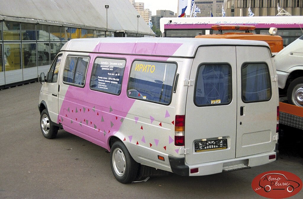

ZAN57 3 487 Опубликовано 7 февраля, 2024 Увидел фото, облизнулся. оказывается в Уфе такие продавали за 300тыр. Я бы взял- мечта для автодома. ГАЗ-3274 или вот ИРИТО 1 Поделиться сообщением Ссылка на сообщение Поделиться на другие сайты

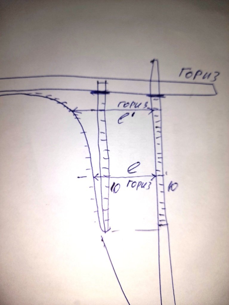

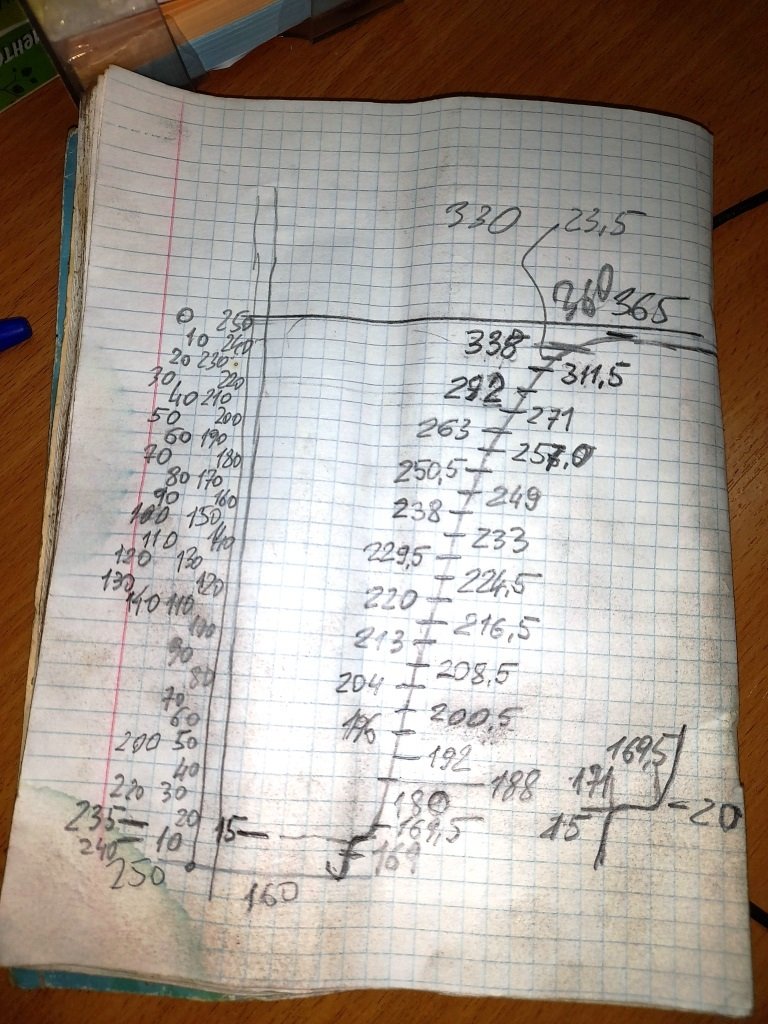

ZAN57 3 487 Опубликовано 8 февраля, 2024 Вчера поздновато вернулмся с работы- заезжал на разборку осмотреть следующую крышу. Стоит ЦМФ, ещё с квадратными фарами. Крыша белая, как у меня, с люком целым, и трещины особо нет над сдвижной. Но изнутри оклеена термофлексом, а под ним толстенный слой мастики... Так то изоляция хорошо, но боюсь повторно уже не прилепится. А толстый слой мастики- сдирать и изоляцию и мастику перед сваркой... Ещё маршрутка стоит... такая же трещина как на той крыше, что уже привёз. Коли времени было мало, решил заняться замерами для 3Д профиля боковин крыши. Приторочил рулетку и линейку, для параллельности линейки при замерах, то есть горизонтальности. Для уверенности карандашом в разных зонах отчbркал конец линейки, занёс запись в тетрадь в декартовой системе координат, потом стёр карандаш и заново замерил и нанёс карандаш. Совпадает весьма не плохо для такого уровня точности, расхождение +- 1мм, такой способ вполне годится для перенесения кривой из натуры в чертёж. А потом ведь выполнять ещё "обратную геодезическую задачу"- перенесение с чертежа в натуру, по принятым решения линий перелома, стыковки.И Только тогда замерил по всей высоте с дискретностью 5-10мм, пока достаточно для построения чернового профиля, потом буду домерять чз 2мм в нужных местах- в самом верху уже видно, что приращение по вертикали на 10мм даёт приращение координат по горизонтали 20-30мм... надо точнее. А пока ошибочки надо выявить, 3уже вижу- на 10,15 и 20мм снизу, на изгибе профиля не клеятся цифры, где-то на 10мм лоханулся явно. Заканчивал было поздно... Бум рисовать... 12 часов назад, Кирилл сказал: такса Васи Карела. Где таку фиговину купить? Ей высокую крышу и никакого дукато, джампера не надо... Поделиться сообщением Ссылка на сообщение Поделиться на другие сайты

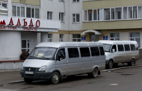

Кирилл 861 Опубликовано 8 февраля, 2024 24 минуты назад, ZAN57 сказал: Где таку фиговину купить? Не знаю, был тут такой клубень из Питера, ездил на такой колбасе. Поделиться сообщением Ссылка на сообщение Поделиться на другие сайты
ZAN57 3 487 Опубликовано 8 февраля, 2024 Счастливчик... их выпустили всего несколько тысяч, много на украину ушло. В Уфу поставляли, в Мск. Слюни потекли... да еще с 405 шла Если кто увидет такую, тем более если продают... посигнальте, с меня поляна... Поделиться сообщением Ссылка на сообщение Поделиться на другие сайты

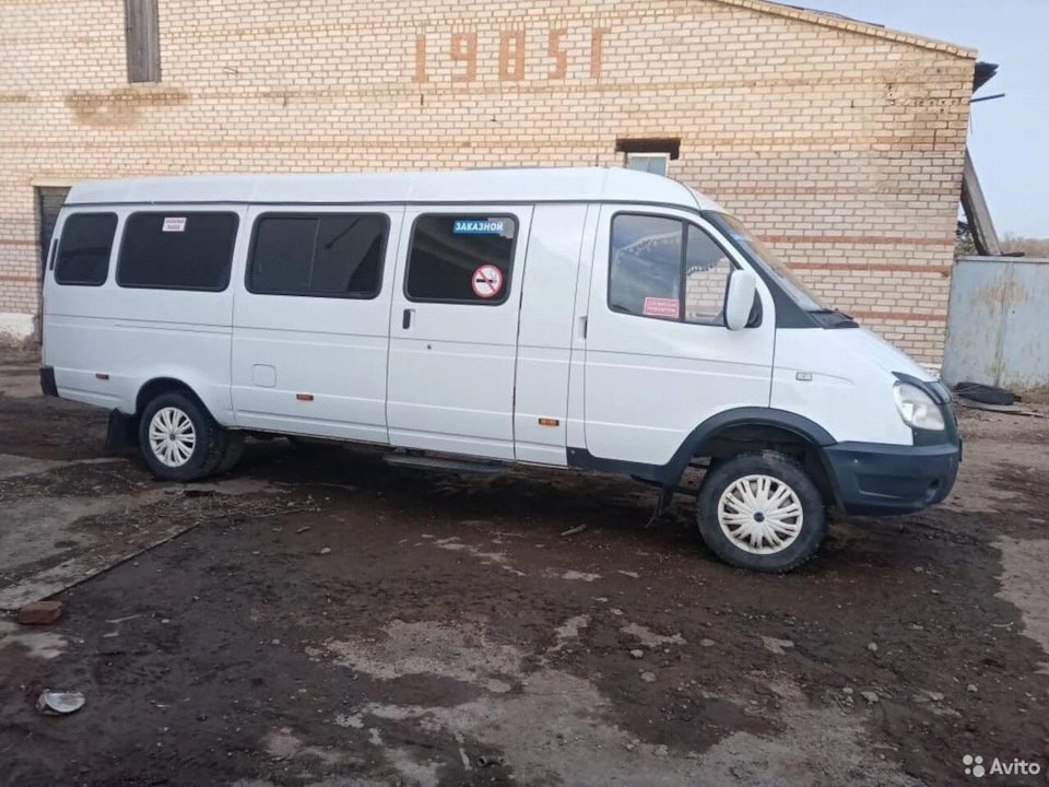

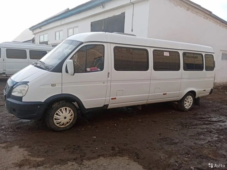

german 1 061 Опубликовано 8 февраля, 2024 (изменено) Вот еще обьява от 9 января 2024 года Изменено 8 февраля, 2024 пользователем german 4 Поделиться сообщением Ссылка на сообщение Поделиться на другие сайты
Денис22 423 Опубликовано 9 февраля, 2024 @german Вот это самый самолёт. Если бы Александр все работы, которые делает сейчас в неё вложил - то был бы вообще космолёт. Поделиться сообщением Ссылка на сообщение Поделиться на другие сайты
ZAN57 3 487 Опубликовано 9 февраля, 2024 Спасибо Герман, Олег. Буду прозваниваться. Конечно с окнами предпочтение, но если офромлять автодом официально, то разницы нет, перегородку всё равно двигать или сносить... Со штайром 560 пугает... 406, 405 понятнее. Ещё какой то двс 2,3л 98лс... это что? Эх, раньше бы узнать про эти машины, взялся бы за них. Сейчас свой бы проект успешно завершить. Но на будущее за 145тр, 150, 180 можно и приобрести. Лишь бы с доками было в порядке. Эта то ли 3705а, то ли 2705 непонятно по докам, что значит "на заказ"? А оттс то есть? буду звонить. Поделиться сообщением Ссылка на сообщение Поделиться на другие сайты
german 1 061 Опубликовано 9 февраля, 2024 Питерская 37051а, это поделка Васи Карела, лично смотрел ее еще в 2009 годе. Он в ней как в автодоме катался. На встрече газелистов на поляне Желнино единственная была в своем роде. ГБО стояло. Про нее много рассказывал. Из газ 2705 в Нижнем Новгороде сделали эту таксу, штучный экземпляр. Кстати за свою автожизнь такую больше не доводилось лицезрить. Поделиться сообщением Ссылка на сообщение Поделиться на другие сайты
