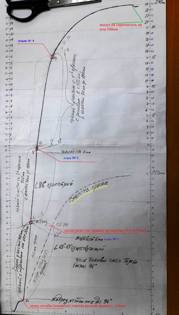

Ну вот, накидал конструктив боковины крыши, а это 70% длины стыков. Хватит как раз дополнительных 2х крыш доноров на боковины, с ребрами жесткости. Рез получается самым выгодным на отметке 15,5 (155мм) от желобка. Плохо конечно, что аж 3 стыка, и надрез по 4й линии- для поворота нижнего участка родной крыши 0-155мм с 68град до 86 градусов. Но это всё равно проще, чем из нового металла гнуть рёбра жесткости. И так то лоб наполовину из нового, задняя стенка из нового.
Решил правую сторону не рисовать, расхождения не велики, сделаю симметрично изображение. Надо ещё лоб снять и ббработать, вычертить. За выхи крышу с разборки во дворе распилить на полосы боковин, освободить место для второй
Крыша сейчас 240мм от желоба, салон в чистоте 1500мм (20-25мм съел прочный ровный пол в 16 году. Сейчас крыша станет 540мм тт желоба (салон внутри в чистоте 1800мм)

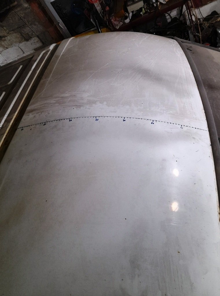

Купленную донорскую крышу маршрутки распилил на панели, жду следующую... вчера опять пургой занесло разборку, возможно сегодня/завтра заберу.

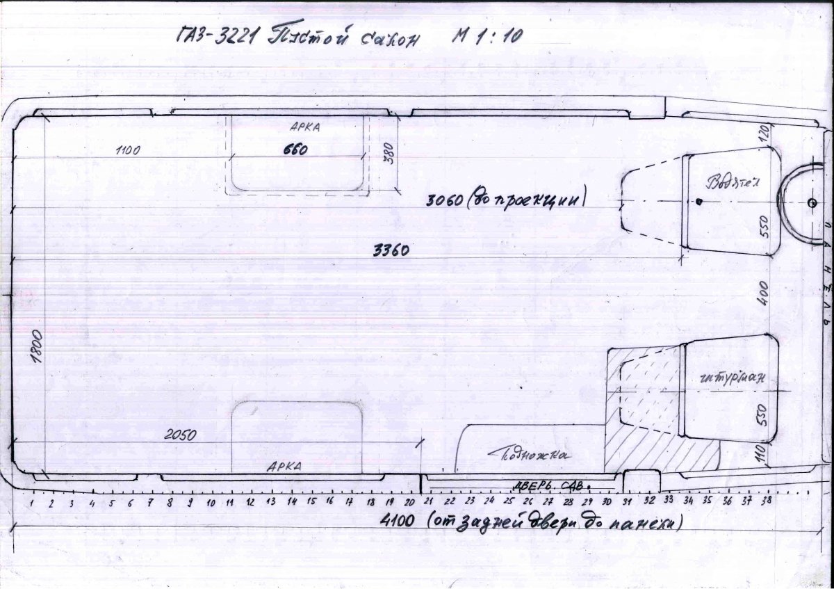

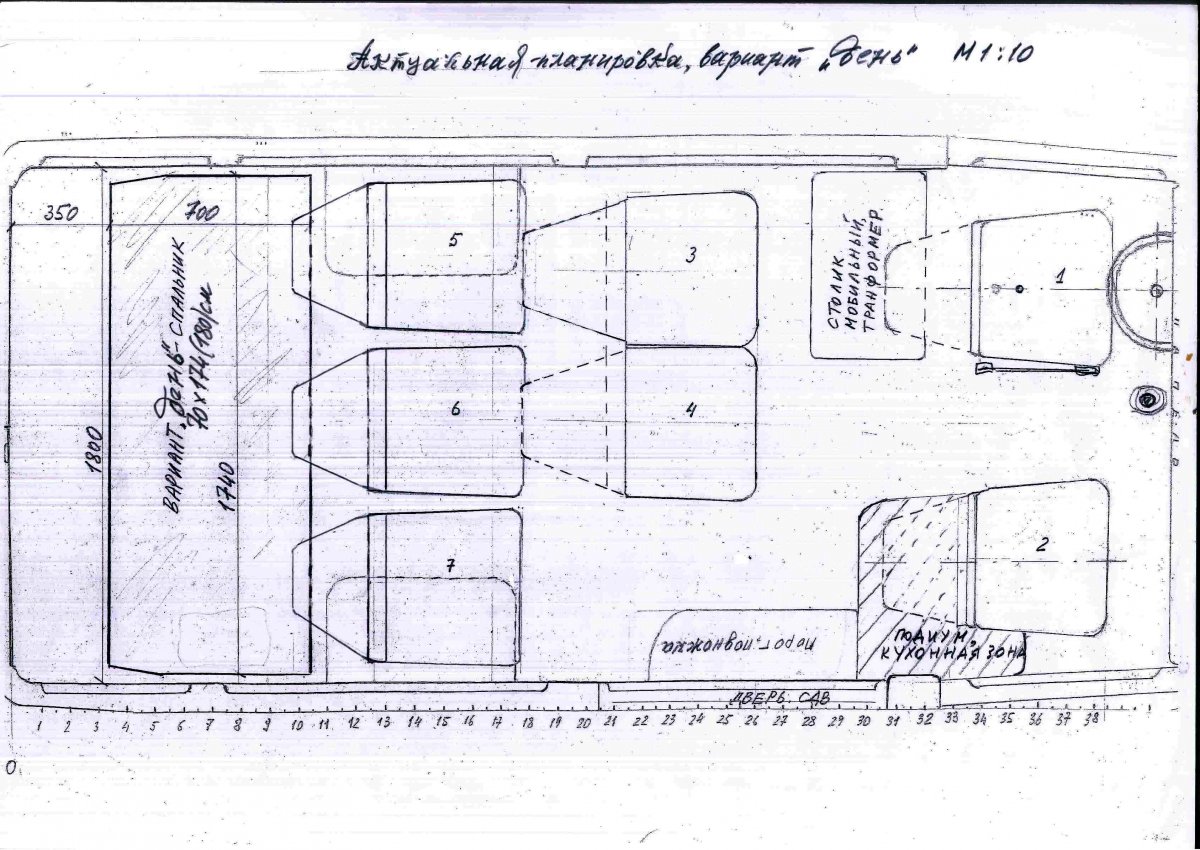

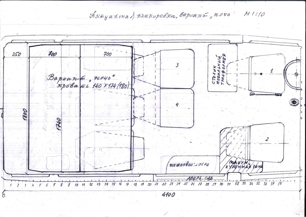

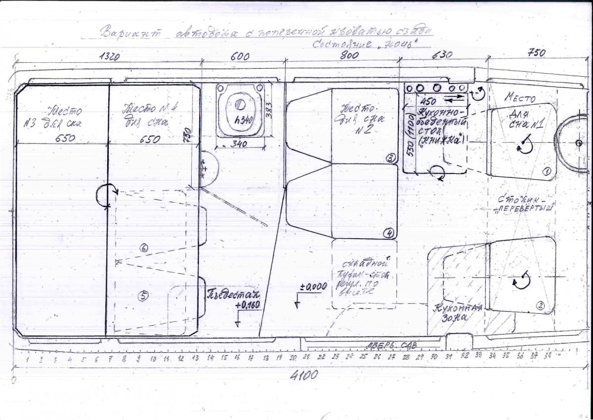

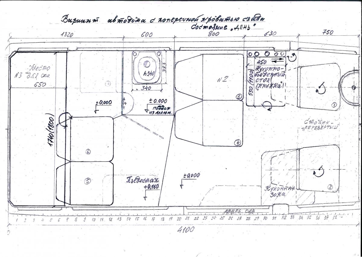

А пока разбираю потолок снизу, замеряю на будущее салон внутри- так и не смог найти в инете планировку салона 3221 8+1 место детальную, в хорошем масштабе. 2 вечера замерял, сейчас рисую в М 1: 10 (как раз в упор 1 лист А3- от задней двери до торпеды 4,1м):
1. Ситуацию голого салона только с теми предметами, что место поменять не могут- арки задних колёс, передние два кресла, торпеда, двери, окна.
2. Ситуацию сегодняшнюю, что установлено и как- 2 кресла второго ряда, 3 кресла 3го ряда, спальник- кровать (сложено 0,7*18м и разложено 1,4*1,8м), мобильный столик трансформер, пьедестал кухонной зоны;
3. Как возможно сделать-
3.1. вариант А- спальник- кровать поперёк, как и сейчас, но сдвинуто до упора назад на 35см до задних дверей, кресла второго ряда вперед немного, спальник заузить до 0,65/130см), третий ряд сдвинуть назад так-же на 45см (с учетом заужения спальника- кровати. В результате появится щель между 2м рядом и разложенной кроватью 50-55см...попытаюсь засунуть биотуалет с загородкой, умывальник. Помеха- арки задних колёс... если сдвинуть назад 3й ряд на 35см, то ноги пассажиров у 2х кресел над арками ставить некуда- подушка выше арки всего на 10см. Вариант- делать пьедестал над арками, то есть поднимать 3й ряд на 12-15см, но тут же придётся и спальник/кровать поднимать на эту же высоту, тк при раскладке в кровать вторая створка ложится на сложенный 3й ряд... куда тут без высокой крыши, а то будет как в барге...
3.2.- вариант Б- кровать вдоль левого борта. 65/130см. Тогда даже при разложенном варианте в кровать, зазор 50см получается в правом заднем углу, при этом ширина то 50см, а глубину можно и 80см легко сделать. Если биотуалет выезжающий из под кровати (как видел в инете), а перегородки складывающиеся к правому борту, тонкие, то в обычном режиме езды будет сквозной проход от сдвижной двери до задней, то есть по всему салону. Помеха- арка правая, она высотой в настоящий момент 16см. Иногда делают пьедестал в этой части салона, или наклонный пандус. Если даже просто её оквадратить, чтобы ходить было удобно как чз ступеньку, то уже неплохо. Вот тут то и становится суперважной высокая крыша...

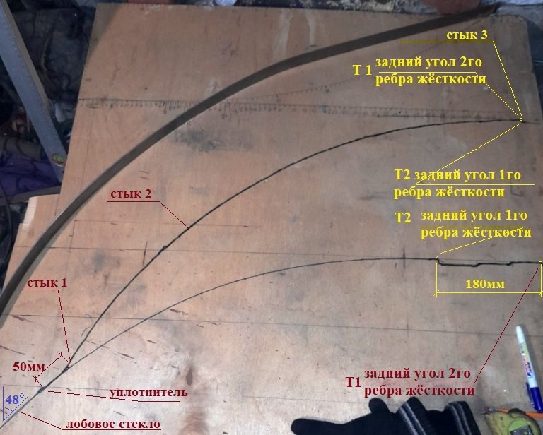

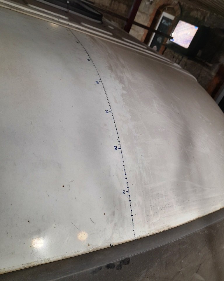

А пока суть да дело, проекты (хорошо что на работе есть время рисовать), занялся продумыванием профиля лба. С чего начать? Конечно снять существующий профиль, перенести на бумагу. Тут как с боковинами крыши не пролезет- до лба фиг ещё свободно доберёшься, не лобовое же снимать... Решил выкрутиться по другому- заехал на рынок, купил полосу стальную 2мм толщиной, дома согнул по донорской крыше маршрутки по профилю, нашёл точно середину своей крыши, прорисовал ось (всё равно необходимо для строго вертикального подъёма на 300мм), приложил по оси эту полосу... оказалось, что у меня немного более пологий подъём. Но не суть, подогнул вручную до своего профиля. Далее прочертил маркером совместно полосу и крышу чз 10мм, для прорисовки на бумаге, изготовления выкроек и будущих резов, сварки.
Что то мысль мелькнула- "Пометил лоб Газели зелёнкой"... к трепанации дело идёт.
5 минут назад, Денис22 сказал:
Александр, ты ночами её точишь что ли? Днём на форуме сидишь.:)
Да, по вечерам после работы... Все тюнинги по вечерам... сам удивляюсь- ещё же как минимум две подработки время отрывают- универ, служба заказчика у Застройщика...
ZAN57
На бумаге сложно нарисать лоб Газели, да с подъёмом на 300мм. Накидал грубо на фанере.
Нижняя дуга- это существующая крыша. Верхняя дуга, с сопряжением с существующей крышей в точке "стык 1"- проектируемая крыша. И сверху просто лежит железяка- полоса 2мм толщиной, лекало по существующей крыше.
Сейчас в самом верху, в месте сопряжения лба с горизонтальной крышей есть 2 ребра жёсткости общим размером 180мм шириной. Вниз эти 2 ребра выходят в аккурат на стойку за передними дверями. Прикидывал углы изгиба высокой крыши. Не очень смотрится, если крышу просто поднять на 300мм, слишком крутой лоб получается. В идеале вообще сдвинуть лоб назад на 300мм при подъёме на 300мм, тогда примерный угол новой крыши повторит старую и лобовое (оно 48 градусов сейчас, синим видно слева внизу), так и реализовано скажем на такой высокой крыше
. Но в этом случае изгиб в горизонтальность будет далеко за головой водителя, теряет смысл подъём крыши.  Поэтому решил (предварительно пока) сделать компромисс- в месте изгиба на горизонтальность есть 2 ребра жёсткости общей шириной 180мм сложных изгибов вниз- вверх, на нижней дуге видно. Идея сдвинуть родной лоб на 180мм назад, совместив задний угол первого ребра жёсткости (Точка Т2) с задним углом 2го ребра жёсткости (Т1). Ну уедет изгиб в горизонтальность на 180мм назад, но не на 300 же. А существующий лоб режем на 60-70мм выше уплотнителя стекла. Низ немного отгибаем вверх, для плавного стыка. В разрыв поднятого и уехавшего назад лба с нижней оставшейся частью ввариваем примерно 250мм от лба донора. А боковины довариваем от 2го донора. Получается не сильное искажение наклона лба, напоминает лоб дельфина. вначале 58-60 град, в середине те-же 45-48 град...  Сравниваем с таким лбом, тут 65-70 град в нижней части

Обсуждаем понты. А по сути? такая форма лба не напрягает? Можно конечно продлить наклон 48 градусов до пересечения с горизонтальной частью крыши, но тогда уйдет перелом изгиба даже за рёбра жёсткости, ближе к люку... И рёбра придется вырезать совсем. И всё равно резать и стыковать придётся 2 мя швами.. Единственный выигрыш- резать можно будет не в 5см от лобового а намного выше...
Изменено пользователем ZAN57
Volk8181
На мой взгляд высокая крыша это всегда компромисс. Между красотой и функциональностью. Думаю, что нужно выбирать функциональность и технологичность.

Для начала- так и не смог найти нигде внутренние размеры салона ГАЗ-3221 чистой 8ми местки. Ну сам измерил и зарисовал, может кому-то ещё пригодится для размышлений
Далее измерил существующий сейчас салон, уже со спальником, откидными креслами 3го ряда.
Вариант день
Вариант ночь
Вариант "день", с поднятым вертикально спальником не стал рисовать- ну просто спальник за 3м рядом становится невидимым, прижат к спинкам 3го ряда.
Ну а далее начал набрасывать  варианты планировки автодома. Пока готов только вариант с кроватью сзади поперёк, день и ночь.
День:
и ночь
Проблемка с 7м сиденьем. Я сообщил экспертам про 6 мест, при этом видимо сам не додумал, что будет понято как "6 мест, не считая водителя", то есть в сумме 7 мест. Оно мне как бы и не нужно, 7ое место. В принципе его есть куда засунуть- сзади туалета, просто там планировался багажный отсек, запасы воды с насосом, бойлер, холодильник и тд. Ну как вариант- сделаю быстросъемное разборное 7е сиденье, я так и проездил 7 лет, возя 9е разобранное. Придётся делать пьедестал и всё поднимать на 16см, иначе ноги 3го ряда будут в арку упираться. Под пьедесталом получится хороший техотсек и техподполье, багажник, сделать откидные люки. Пол туалета думаю корыто сварить из нержи или люмени. И на родной отметке +- 0,00. Как вариант холодильник выдвижной по рейлингам, засунуть за спинки 2го ряда, к стенке туалета. Там же канистра с чистой и горячей водой и с насосами, бойлер.  Или бойлер под капот, туда шланги... Передние сиденья понятно поворотные, по собственной методике. Столик навесной- трасформер в 3 частях- опускание/подъём основной крышки 450*550, откидной двойной крышки 450*550, с откидываемой ножкой и фиксирующимися между собой крышками, ось крышки на кузове плавающая в продольном плане на 70-80мм (для удобства при посадке и повороте переднего кресла. У окна и до базы столика полка в уровень крышки, с отверстиями- гнёздами под бутылки, специи, приборы.

Могу из своей автопрактики привести пример и утверждать что кровать у задних дверей будет подвергаться загрязнению. Как ни старайся их укреплять, но в движении они ходят ходуном, по отношению к кузову и друг дружке. Уплотнения резиновые не обеспечивают достаточной герметизации. Грязь затягивается в салон и оседает на всем. Законы физики в подтверждении. Только глухая стенка или перегородка припятствует загрязнению. Если ставить перегородку или делать стенку то не впритык к дверямь, а отступить примерно 50 см и сделать отсек для разного рода шмурдяка, получится хранить инструмент но и разного рода поклажу. Уменьшится жилая зона это из минусов, но оно того стоит.
