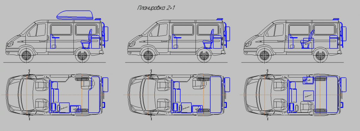

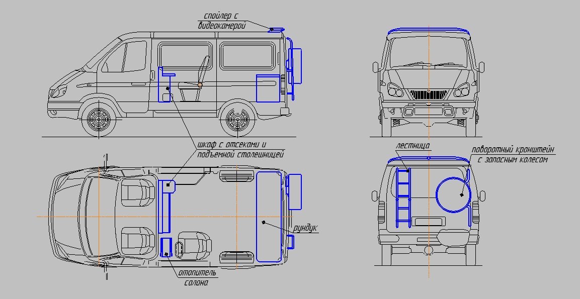

Денис22 423 Опубликовано 22 февраля, 2024 Привет друзья. Давненько не заходил. Читаю твою тему, Александр, и ностальгия прям. Правда уже подетально подзабыл кое что. Мне в плане компоновки было проще. У меня было чёткое представление для чего переделка, для каких целей и на сколько человек. Кроме того я всю планировку сначала в Компасе смоделировал, а это почти 50% (по временным затратам) работы. На сегодняшний день кроме душа всё в автомобиле есть. Раковину сейчас "допиливаю" для кухонного блока. По лету смонтирую. Удачи тебе. В оформлении особенно!!! Поделиться сообщением Ссылка на сообщение Поделиться на другие сайты
ZAN57 3 487 Опубликовано 22 февраля, 2024 Сейчас продумывал кровать вдоль, 2 неравные створки, 3 равные... всяко рисовал. Короче говоря- корректно разместить кровать вдоль, с 7ю ездовыми местами, при короткой газели просто не реально. Даже с 4мя ездовыми местами почему то все ставят кровать поперек. Не глупые же. Я то же убедился, хотя привык не верить никаким авторитетам и устоям общества... 1 минуту назад, Денис22 сказал: Привет друзья. Давненько не заходил. Читаю твою тему, Александр, и ностальгия прям. Правда уже подетально подзабыл кое что. Мне в плане компоновки было проще. У меня было чёткое представление для чего переделка, для каких целей и на сколько человек. Кроме того я всю планировку сначала в Компасе смоделировал, а это почти 50% (по временным затратам) работы. На сегодняшний день кроме душа всё в автомобиле есть. Раковину сейчас "допиливаю" для кухонного блока. По лету смонтирую. Удачи тебе. В оформлении особенно!!! Схему планировки можешь переслать или выложить? Кому то полезно будет Поделиться сообщением Ссылка на сообщение Поделиться на другие сайты
Денис22 423 Опубликовано 22 февраля, 2024 2 минуты назад, ZAN57 сказал: Сейчас продумывал кровать вдоль, 2 неравные створки, 3 равные... всяко рисовал. Короче говоря- корректно разместить кровать вдоль, с 7ю ездовыми местами, при короткой газели просто не реально. Даже с 4мя ездовыми местами почему то все ставят кровать поперек. Не глупые же. Я то же убедился, хотя привык не верить никаким авторитетам и устоям общества... Схему планировки можешь переслать или выложить? Кому то полезно будет В моей теме есть. Но повторю сюда с вариантами. Поделиться сообщением Ссылка на сообщение Поделиться на другие сайты
ZAN57 3 487 Опубликовано 22 февраля, 2024 Ок. Поделиться сообщением Ссылка на сообщение Поделиться на другие сайты
Денис22 423 Опубликовано 22 февраля, 2024 Варианты, которые меня устраивали. И то, что в итоге представил для оформления. Потом добавил выдвижной биотуалет, автономку по отоплению, холодильник и инвертор с доп АКБ. Перенёс "электронное зеркало". Сейчас кухонный блок доделываю. Светодиодное освещение в салоне. Как-то так... 1.Перечень изменений в КТС для 2+1.pdf Поделиться сообщением Ссылка на сообщение Поделиться на другие сайты

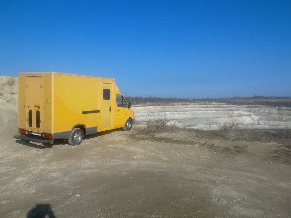

german 1 061 Опубликовано 22 февраля, 2024 Таким только восхищаемся, у этого Белаза в кузове 500 тонн груза умещается. 2 часа назад, aldar сказал: А фото домика выкладывал? В студию) Мы скромные автопутешественники 6 Поделиться сообщением Ссылка на сообщение Поделиться на другие сайты
Командор 433 Опубликовано 22 февраля, 2024 20 минут назад, german сказал: Таким только восхищаемся, у этого Белаза в кузове 500 тонн груза умещается. Мы скромные автопутешественники Тоже желтый Белазёнок, с того же завода, а говорил мерс Поделиться сообщением Ссылка на сообщение Поделиться на другие сайты
valemat 1 709 Опубликовано 22 февраля, 2024 36 минут назад, german сказал: Таким только восхищаемся, у этого Белаза в кузове 500 тонн груза умещается. Мы скромные автопутешественники Скромничает. Я внутри был. Мне очень понравилось. Поделиться сообщением Ссылка на сообщение Поделиться на другие сайты
aldar 1 459 Опубликовано 22 февраля, 2024 2 часа назад, german сказал: Таким только восхищаемся, у этого Белаза в кузове 500 тонн груза умещается. Мы скромные автопутешественники Это на базе так называемого почтовика,акпп? Сколь обошелся если не комм.тайна?какого гв? Поделиться сообщением Ссылка на сообщение Поделиться на другие сайты
ZAN57 3 487 Опубликовано 22 февраля, 2024 2 часа назад, aldar сказал: Это на базе так называемого почтовика,акпп? Сколь обошелся если не комм.тайна?какого гв? Мне понравилось. Главное для меня- по салону/будке можно шляться напрополую. Поделиться сообщением Ссылка на сообщение Поделиться на другие сайты
Командор 433 Опубликовано 22 февраля, 2024 Пару окон врезать по бокам Поделиться сообщением Ссылка на сообщение Поделиться на другие сайты
german 1 061 Опубликовано 22 февраля, 2024 (изменено) 2 часа назад, aldar сказал: Это на базе так называемого почтовика,акпп? Сколь обошелся если не комм.тайна?какого гв? Обошолся за деньги, выпуска прошлого века, дизель, акпп. Изменено 22 февраля, 2024 пользователем german Поделиться сообщением Ссылка на сообщение Поделиться на другие сайты
german 1 061 Опубликовано 22 февраля, 2024 (изменено) 4 часа назад, valemat сказал: Скромничает. Я внутри был. Мне очень понравилось. Валер ничего никаких изменений не делал после колес, даже на зиму не поменял все как есть, добавил в салон парочку юсбишенских зарядок. 50 минут назад, Командор сказал: Пару окон врезать по бокам Попробую по теплу по левому борту в районе кухонной зоны врежу. Вытяжки там маловато как то, да и кулер надо в нее вставить, все будет получше. А от окон зимой холода много, закрывать придется тогда, что то придумывать. 59 минут назад, ZAN57 сказал: Мне понравилось. Главное для меня- по салону/будке можно шляться напрополую. Вот этим и удобно, главное в полный рост ни как в газели. Изменено 22 февраля, 2024 пользователем german Поделиться сообщением Ссылка на сообщение Поделиться на другие сайты

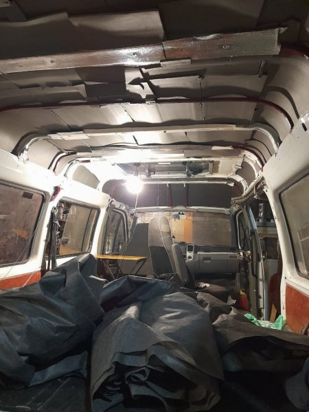

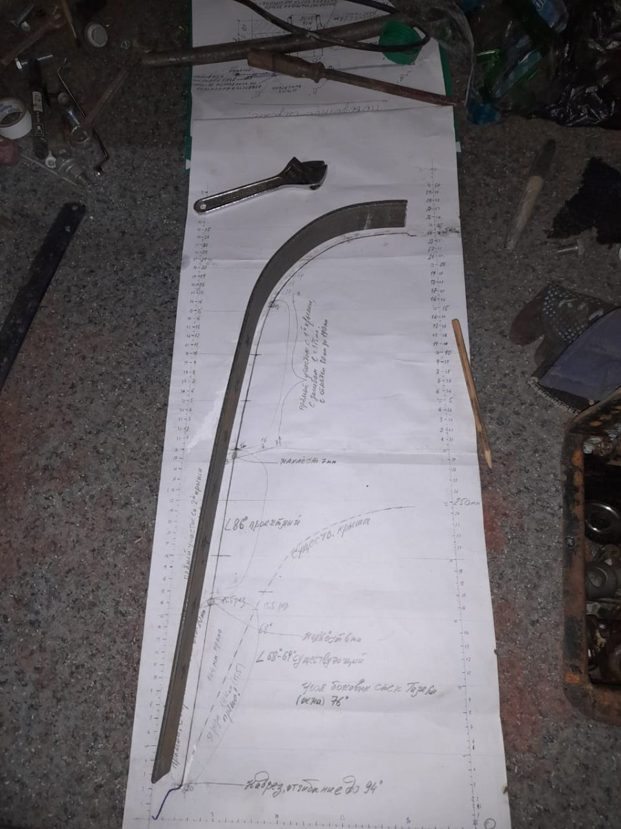

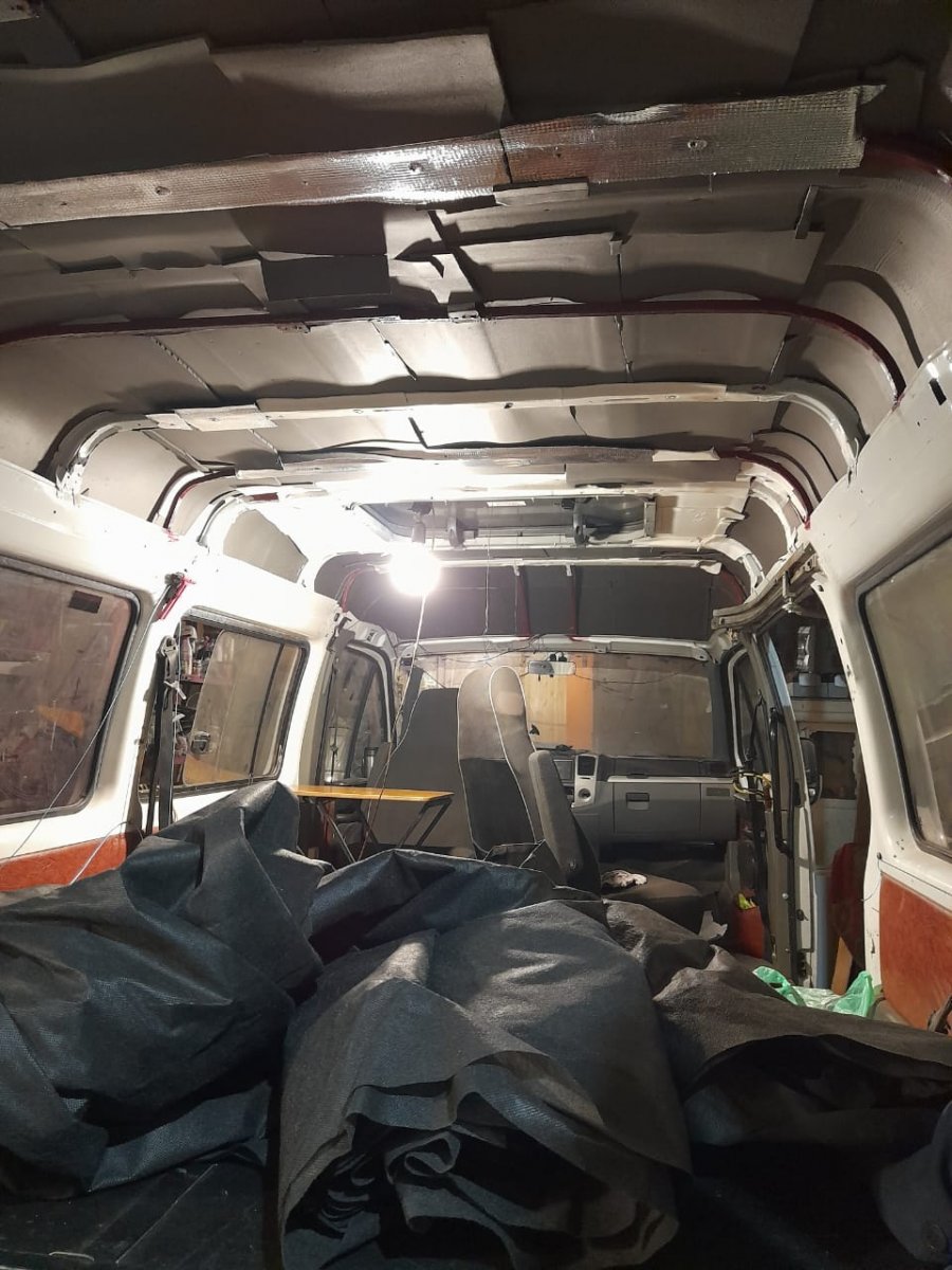

ZAN57 3 487 Опубликовано 24 февраля, 2024 (изменено) Пока готовлюсь к самому страшному хирургическому вмешательству- трепанации черепа газели. Не дают сосредоточиться, хотя бы пару дней подряд... то на горнолыжку, то снегу навалило, то на работе национализация, то суставы выворачивает. А после работы вечером много не наработаешь- приехал, поужинал, оделся потеплее в "гаражный стиль"- и дело уже к 8 вечера. Ну вот и занимаюсь урывками вспомогательными делами- ранее я решал прямую задачу- переносил из натуры на бумагу- на чертёж. Пришлось даже согнуть полосу стали по форме лба, фиг по- другому там измеришь профиль. А теперь решил согнуть профиль проектируемых боковин из стали, полосы 4мм, точно повторив проектный профиль боковин. Так будет проще отгибать самый низ родной крыши до нужного угла- типа эталона, лекала. Да и сопряжения 3х частей не в воздухе позиционировать, а в прижим к лекалу. Изменено 24 февраля, 2024 пользователем ZAN57 Поделиться сообщением Ссылка на сообщение Поделиться на другие сайты
Командор 433 Опубликовано 24 февраля, 2024 Ужас! Я бы такое не потянул... Поделиться сообщением Ссылка на сообщение Поделиться на другие сайты
ZAN57 3 487 Опубликовано 24 февраля, 2024 И вопрос со звукотеплоизоляцией крыши- лет 5 назад радовался что всё уклеил... теперь обдирать в зонах реза и сварки... иначе возгораться будет. А отдирается зело плохо... маленькими кусочками, там где прилипло хорошо. И ещё тема- сидушки все кастрирую, а вот с обивкой и полом как быть... пол застилать надо на 100%. А обивку? Сдирать не охота, итак неделю разбирать, неделю собирать... и стекла? На них налипает при сварке, резах... 1 минуту назад, Командор сказал: Ужас! Я бы такое не потянул... Охота пуще неволи... назвался груздем- не говори что корзина не нравится Я вот полчасика- часик похожу по салону, снимая обивку и причиндалы, шея начинает болеть, плечи отваливаются, локти, тазобедренные суставы, от полусогнутого положения, и понимаю- не, высокая крыша нужна... Поделиться сообщением Ссылка на сообщение Поделиться на другие сайты
