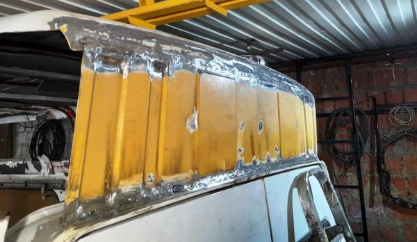

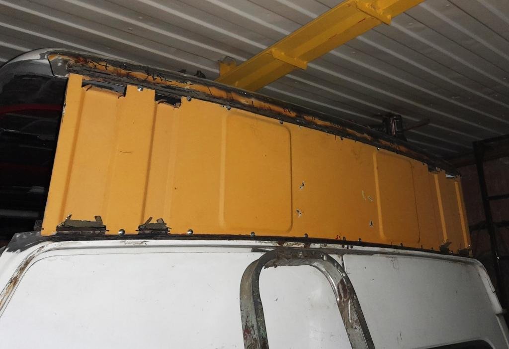

ZAN57 3 550 Опубликовано 18 марта, 2024 Бляха муха... ёкарный бабай. бул шит... шайзе... Неделю времени убил. Вырезал из купленного хк железа 1мм задок высокой крыши над задними дверями. Ещё хотел зажать стык нахлеста профилем, согнутым по пространственному изгибу стыка на саморезах. Но приложил лист- везде без зазоров, аккуратно, никуда ничего не прёт. Начал варить. Понятно что прихватил вначале по периметру и чз 10-15см холодными каплями. Всё как всегда, лист на месте... не ведёт. Начал варить на малом токе, всё как всегда. Но попёрли складки. Ужас. Убавил индуктивность до нуля, варил тычками по 2мм дискретно, потом смешал место сварки на 20-30см, там тычок 2мм. Один хрен ведёт. А далее загнал сам себя по этой колее- вместо того, чтобы разбираться в причинах, начал устранять следствие- начал гнуть профили по линии изгиба, накладывать снаружи, саморезами притягивать изнутри... вроде всё встало в плоскость. Начал изнутри фиксировать такими же профилями, чтобы снять наружные, да и все равно нужен каркас изнутри, на случай нагрузки на крышу, да "хлопание" предупредить... опять коробит неимоверно. Ни разу не сталкивался с таким, впечатление что не ПА варю а ацетиленом... психанул, какая то фигня а не панель кузова... начал отрезать эту панель, чтобы наварить новую... отрезал к хренам. Приготовил уже лист хк вырезать новую панель, и садить её теперь уж точно предварительно на профили по линии изгиба стыка, и обжать с двух сторон болтиками м4, чтобы уж точно не покоробило, но решил вырезать из старой панели полосы по 5-6 см для раскрепления допонительно зада крыши по вертикали перед сваркой. И удивился... полоса 6см шириной, 1мм толщиной, мнётся пальцами как бумага, даже скорее как кожзам, вообще не имеет упругости, абсолютно пластична. а полоса 2см шириной, вообще как верёвка легко завязывается в узел. Тогда взял 2 полосы по 10см и пробно сварил. В одном случае зажал в тисах, во втором свободно. Пипец... повело и там и там, хотя варил тычками, буквально по 1мм, вообще не грел. Что за сталь? Для сравнения взял полосы от крыши донора маршрутки, так же сварил... всё нормально, варится как обычно ПА, дискретно по 2-3 сек и 3-4 сек даже, с остыванием полсек, секунду. И никуда ничего не попёрло. И тут дошло- нашёл на донорской крыше место, последние полметра до заднего свеса, которые можно вварить в качестве панели задка, и даже с рёбрами жесткости. Единственно- придется немного подрезать для шва и подогнуть места пересечения этих объёмных штампов ребер десткости со швом. Но это мелочи. Вырезал панель, осталось верх подогнать, подрезать по линии. Даже интерсно будет смотреться, как заводские штампы, хлопать будет меньше... И вернулся к состоянию недельной давности. И куда теперь 4 листа этого хк дерьма 125* 84см и 3 листа 125* 42см? Поделиться сообщением Ссылка на сообщение Поделиться на другие сайты
PanDiman 1 907 Опубликовано 18 марта, 2024 1 час назад, ZAN57 сказал: И вернулся к состоянию недельной давности. И куда теперь 4 листа этого хк дерьма 125* 84см и 3 листа 125* 42см? внутри что ни будь сваришь ) Поделиться сообщением Ссылка на сообщение Поделиться на другие сайты
ZAN57 3 550 Опубликовано 18 марта, 2024 Ну разве что не видимые детали, требующие не большой жесткости, но большой трещиностойкости Поделиться сообщением Ссылка на сообщение Поделиться на другие сайты
ZAN57 3 550 Опубликовано 20 марта, 2024 Ну вот, заднюю панель вырезал и обработал по месту, отогнул ребра жесткости, чтобы в плоскость шва их потом подогнуть. Раскрепил саморезами, можно варить. Вот думаю, зафиксировать накладкой из профиля плоскость, или так не поведёт. "Обжегшись на молоке, на воду дуют." Поделиться сообщением Ссылка на сообщение Поделиться на другие сайты

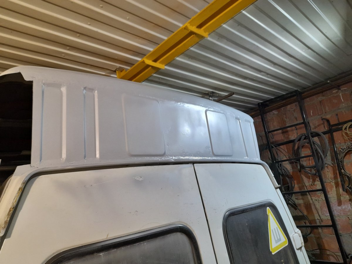

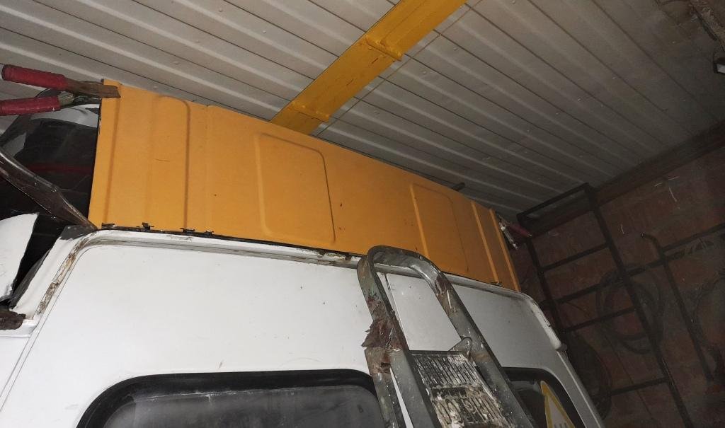

ZAN57 3 550 Опубликовано 25 марта, 2024 Вымеряно. 3см в запасе. Ну наконец-, хоть что- то не отрезано а приварено... задняя панель приварена и швы зачищены, приведены к форме шлифмашиной и пшм. Синим отмечены 3 не провара, вылезли при зачистке, но это мелочи, доделаю. Вечером уже зашлифовал, прогрунтовал эпоксидным грунтом, сфоткать забыл. Поделиться сообщением Ссылка на сообщение Поделиться на другие сайты
valemat 1 915 Опубликовано 25 марта, 2024 1 час назад, ZAN57 сказал: задняя панель приваре Будешь регистрировать? Поделиться сообщением Ссылка на сообщение Поделиться на другие сайты
ZAN57 3 550 Опубликовано 26 марта, 2024 (изменено) Конечно, в автодом Загрунтовано. Вчера вечер опять потерял, с этой долбаной кухней. Сегодня 1 час потеряю (внуку надо помочь ракушку купить на яйца- борьбой занимается), но 1,5- 2 надеюсь останется для газели. Буду примерять профили по горизонтали, по форме горизонтального изгиба крыши- нахлест теперь на длинных швах хочу варить обжатым под профилем, во избежание коробления. Изменено 26 марта, 2024 пользователем ZAN57 Поделиться сообщением Ссылка на сообщение Поделиться на другие сайты

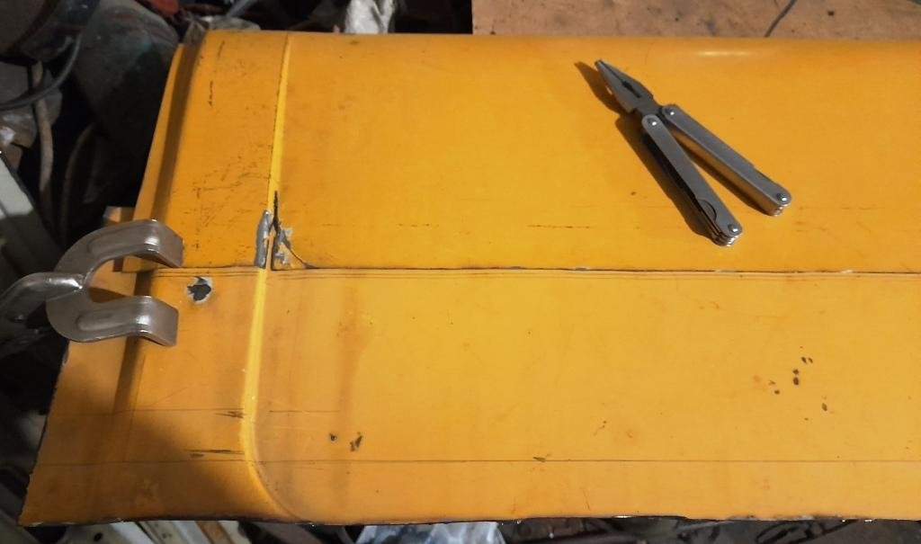

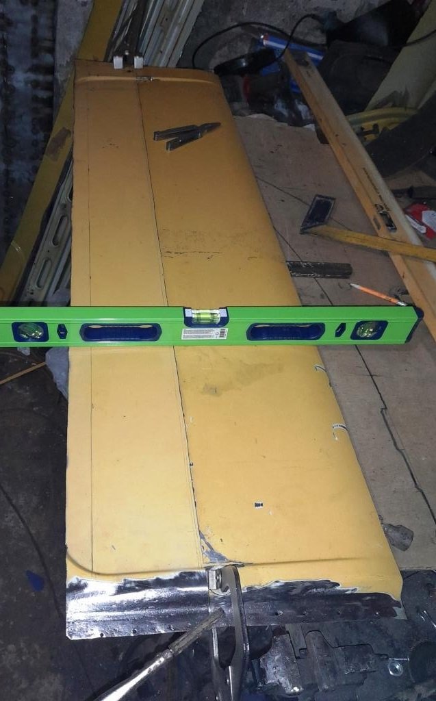

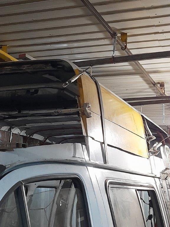

ZAN57 3 550 Опубликовано 28 марта, 2024 (изменено) Приступил к заполнению 1го слева бокового проёма. Самый трудный и будет, тк надо вначале понять, опробовать, как по технологии возможно повесить в воздухе полосу 32см с нахлёстами, собранную из 2х узких полос, при этом ребра жесткости боковин, закругляющиеся из вертикальных в горизонтальные. Как то резать закругления, плющить рельефную часть ребра в плоскость. Нашел минимальные ширины полос, чтобы меньше ребра переделывать, соблюсти изгиб боковин, ведь верний стык изогнут, заеруглён, а вся остальная боковина практически прямая линия в профиле. А у полос верх закруглён... вроде получается , но средний горизонтальный стык, из 3х горизонтальных, придется варить при отогнутом на 3-4 мм внутреннем слое нахлёста. Поэтому варить надо на верстаке а не в воздухе... подрезал на закруглениях рёбра жёсткости, отогнул, расплющил. На снимке видно- на нижнем листе как было, на верхнем- как стало Далее сваркой скульптуру делать. В принципе сборка получается низ нижнего листа подрезать, оставшееся ребро жёсткости так же исправить, и можно сборку раскрепить профилями на верстаке и варить. Изменено 28 марта, 2024 пользователем ZAN57 Поделиться сообщением Ссылка на сообщение Поделиться на другие сайты

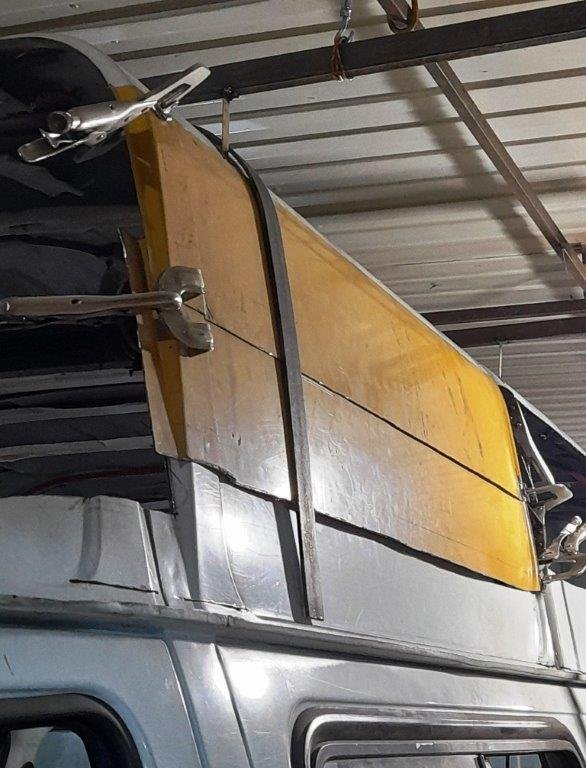

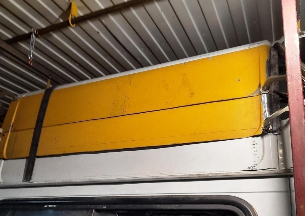

ZAN57 3 550 Опубликовано 29 марта, 2024 (изменено) Попробовал примерить первую черновую сборку на место, отметил на ней, сколько можно снизу отрезать лишнее в принципе нормально встаёт, 4см по низу подрезать, сборку на верстаке раскрепить в плоскость и мона обваривать. Освещение специально добавил сбоку, чтобы видеть неровности Изменено 29 марта, 2024 пользователем ZAN57 1 Поделиться сообщением Ссылка на сообщение Поделиться на другие сайты
aldar 1 562 Опубликовано 29 марта, 2024 (изменено) а почему такими лоскутками?цельно не выходит..столько швов..не эстетично)) Изменено 29 марта, 2024 пользователем aldar Поделиться сообщением Ссылка на сообщение Поделиться на другие сайты
ZAN57 3 550 Опубликовано 29 марта, 2024 (изменено) 1 час назад, aldar сказал: а почему такими лоскутками?цельно не выходит..столько швов..не эстетично)) На эту тему помню анекдот из детства... К полисмену подбегает мальчик-"Дядя, раскуси орешек" Тот раскусывает, отдаёт мальчику, мальчик убегает. Чз минуту мальчик снова подбегает-"Дядя, раскуси орешек"... И так раз 5. Полисмен не выдерживает-"Ты, что, не можешь сразу горсть принести?" Мальчик-" Так а на помойке горстями то не валяется..." Так и у меня, с одной маршрутки только половина ширины набирается вставки... и то с подрезанием закруглений рёбер жесткости. Надо, с учётом нахлеста 32см, а одна боковина, прямой участок- 16-17см А варить из листовой стали ещё сложнее- придется вручную варить ребра жесткости, гнуть их, при этом получится десятки разрезов и подвариваний, ребра жесткости изогнуты в 3х плоскостях. Еще и плоский лист сваривать с рёбрами, ещё и закругление вверху делать по радиусу. А так всё есть, просто собрать в кучу. Сейчас вот сварил две полосы желтеньких в одну. Немного, но всё таки повело... пару мм волнами отдельными. Двумя профилями сжал стык со стороны верха, там нормально, а нижнюю полосу, что без обжатия покоробило. В следкующий раз буду накладывать по два профиля с обоих сторон от шва... Изменено 29 марта, 2024 пользователем ZAN57 Поделиться сообщением Ссылка на сообщение Поделиться на другие сайты

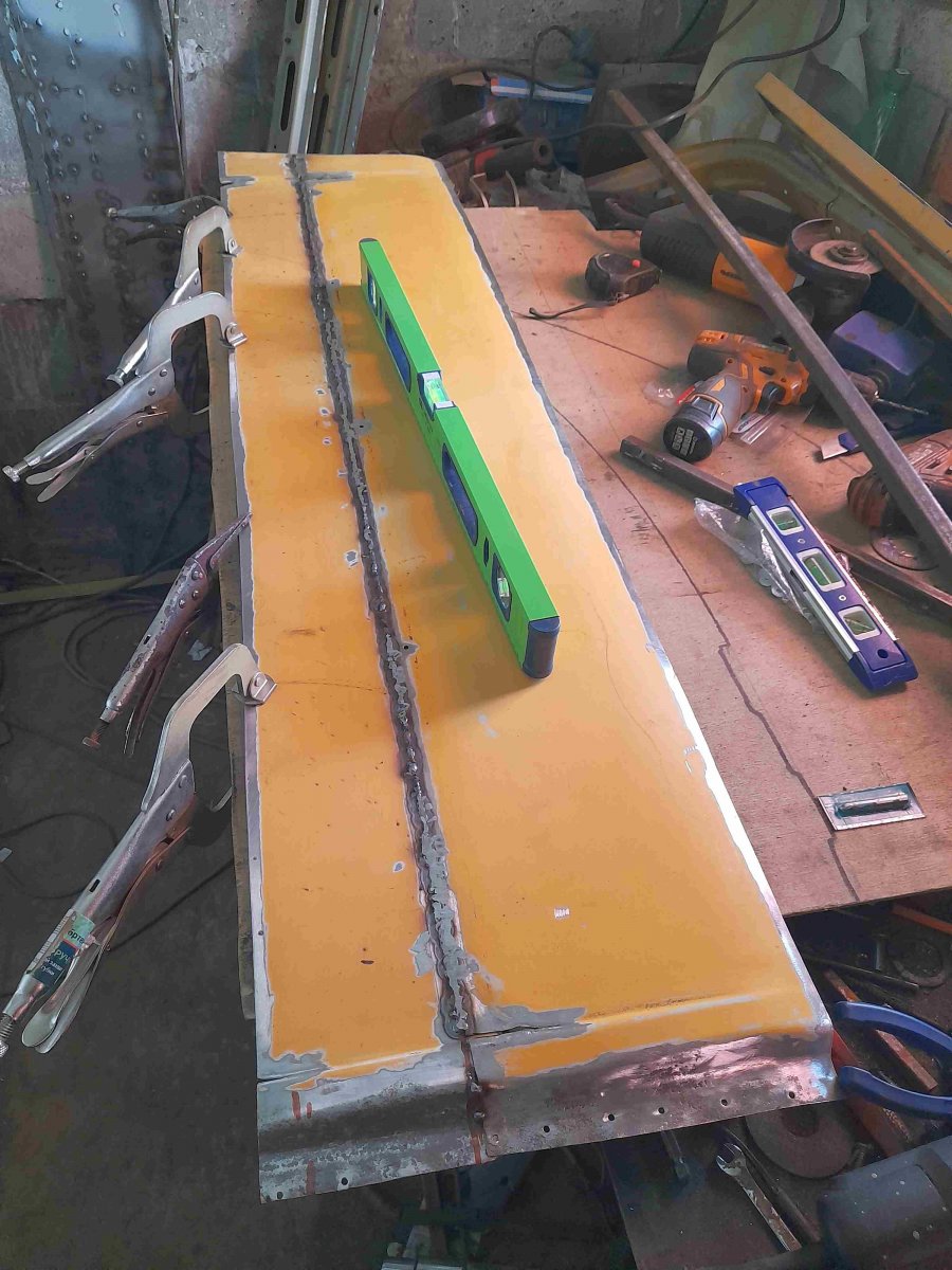

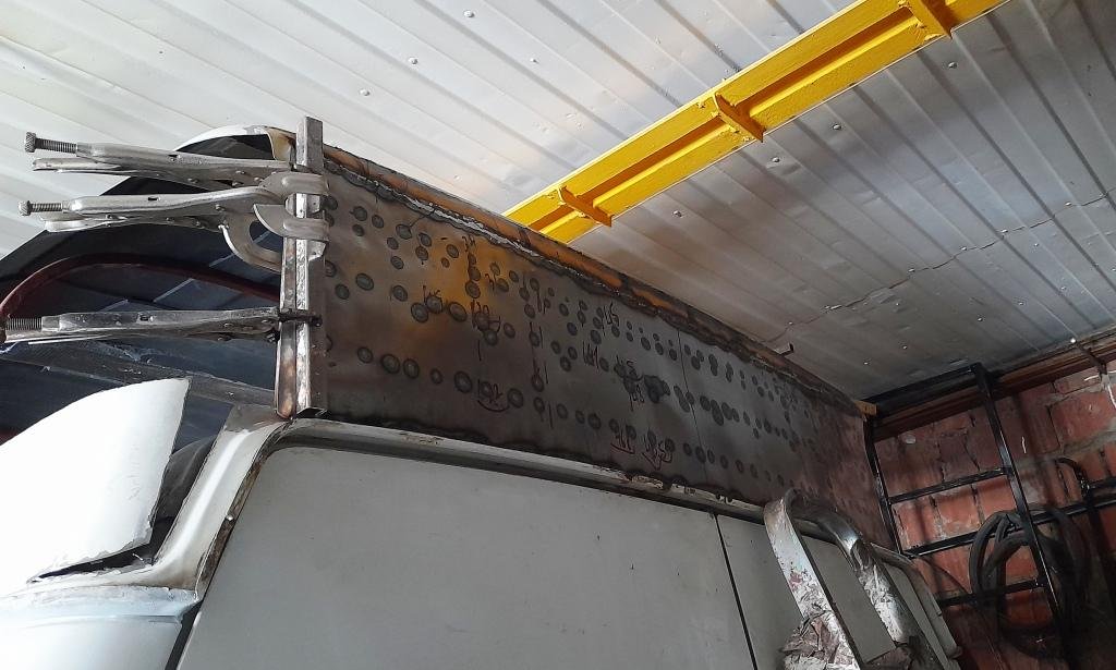

ZAN57 3 550 Опубликовано 30 марта, 2024 (изменено) Вот, сборку сварил в цельную полосу вечером, теперь шов зачистить, доварить края немного, сварить арку в этой зоне, чтобы всю крышу не наклонило набок на несколько мм, и можно будет ставить первую боковину на место. Но в этот раз каждый стык буду профилями обжимать слева и справа от шва... Изменено 30 марта, 2024 пользователем ZAN57 Поделиться сообщением Ссылка на сообщение Поделиться на другие сайты

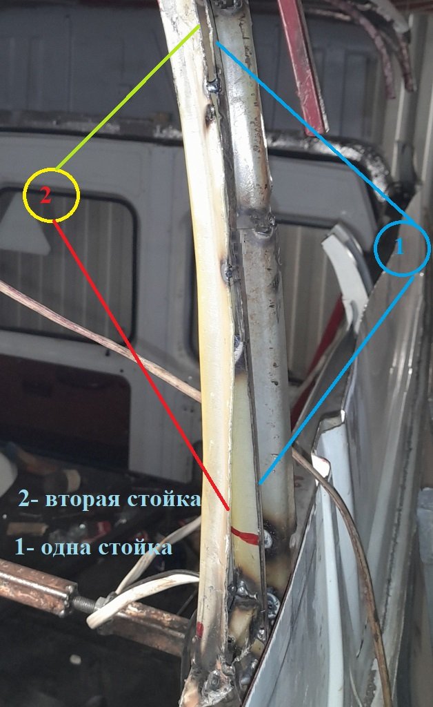

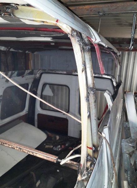

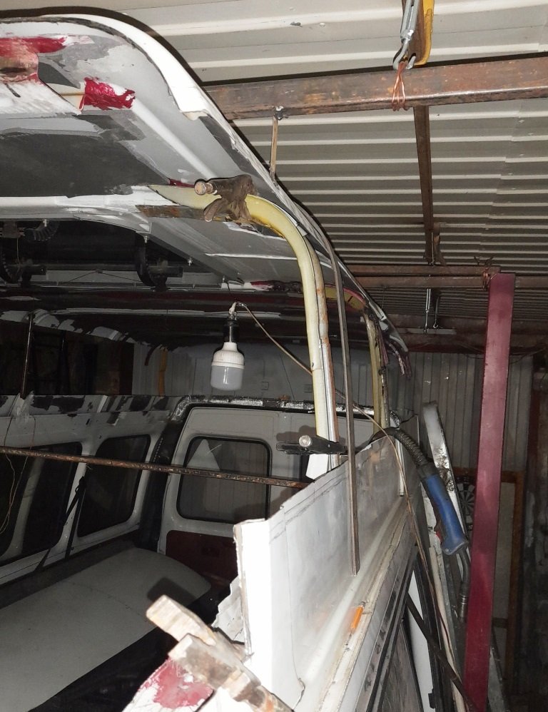

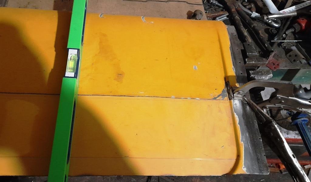

ZAN57 3 550 Опубликовано 1 апреля, 2024 (изменено) Субботу опять прое... потратил на разные бытовые вопросы... в вскр больше полдня поработал. Зашлифовал сборку боковины, но ставить без арок всё же не решился. Проблема не только в жесткости и позиционировании всей крыши, но и в пространственном положении ввариваемых боковин. Да, у меня есть лекало, эталон профиля изгиба из 4мм полосы (на первом снимке он есть рядом с новой стойкой арки). Но, если хоть немного боковину попрёт по разным причинам (например дофига вваривается деталей в разных частях, каждая создаёт своё напряжение), то выводить боковину в нужную плоскость будет просто нечем- не к чему притягивать или не во что распирать. А по замыслу между стойкой арки и боковинами будут наглухо вживлены горизонтальные рёбра- профили 15*15 приваренные точкой чз отверстия к боковинам. Вот зазором, подкладочками при приварке этих рёбер к стойкам и будет окончательно выводиться вертикальный профиль боковин. Поэтому и начал ставить стойки арок. ближняя стойка это самая передняя левая, она пока раскреплена, ждет участи. На заднем плане 2я слева, она полностью вварена. Крупнее для ясности. На снимке видна штанга резьбовой распорки, это чтобы создать предварительное напряжение арки. Вваривается с раздвижением боковин на 15мм. После вварки обеих ног арки штанга ослабится, арку сожмёт, с лёгким выдавливанием дуги вверх. Это нормальная операция для таких конструкций. После приварки ноги (стойки) арки попробовал её горизонтально покачать за крышу, выставив проволоку на боковине с горизонтальным зазором к срезу крыши. Более или менее жёстко на ход всё же есть. Да, при вварке всех ног жёсткость станет намного выше, но.. меня не устраивает. И с точки зрения прочности (не дай бог) при опрокидывании, и с точки зрения громыхания салона. Поэтому вварил второй слой стоек, благо профилей с крыш доноров хватает. Во первых 2й слой стойки перекрыл заводской стык нахлёста 1 го слоя, во вторых 2е ноги сварены между собой не в обжим, а с зазором, по сути в пространственную ферму, балку "обратный лук". О! Теперь жестко. Хоть закачайся... 2 профиля со стенкой 1,5мм, собранные в каркас. Наружный слой под профиль боковины, внутренний будет под профиль обивки, пока не понятна плоскость обивки добавочной по высоте, но приварить скобки под крепёж и потом не проблема, крышу уже греть. Изменено 1 апреля, 2024 пользователем ZAN57 Поделиться сообщением Ссылка на сообщение Поделиться на другие сайты
