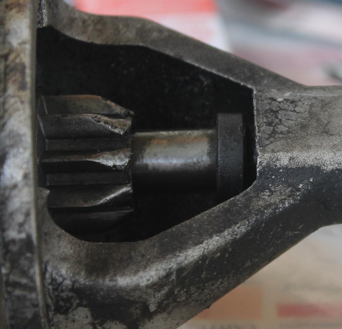

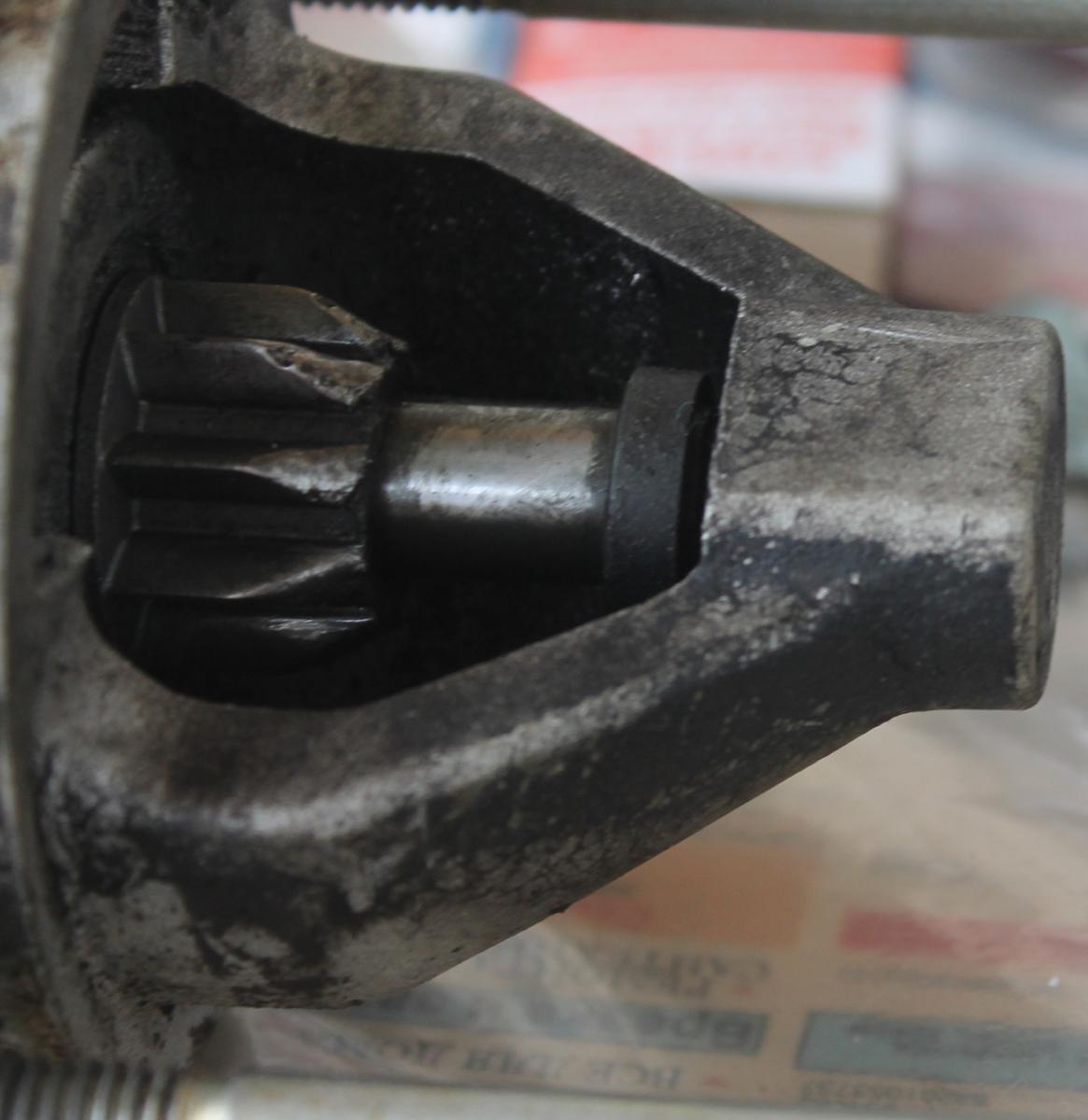

газель2005, большое спасибо ! Статер б/у , на бендиксе ( 9 зубов)  -на зубьях есть выработка под 45 град. Менять бендикс ? Ревизия стартера ? И будет все ок !
Toyota007
aland, 45 градусов я думаю это заход бендикса в маховик,не должно быть это выработкой.Если я правильно понял про те 45 градусов.
У бендикса или зубья съедает на половину или он начинает в роликах проворачиваться.
aland
Toyota007,
вот что имел ввиду, по моему  это не айс:
aland
Перебрал в общем. Новый бендикс Чебоксарский 700 руб. В остальном чистка и смазка. Винты зря они М6 ставят-прикипели и отверткой не взять, высверливал. И те что на втягивающем и те что на крышке М5.
