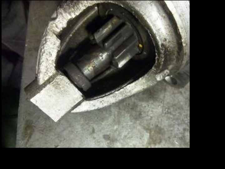

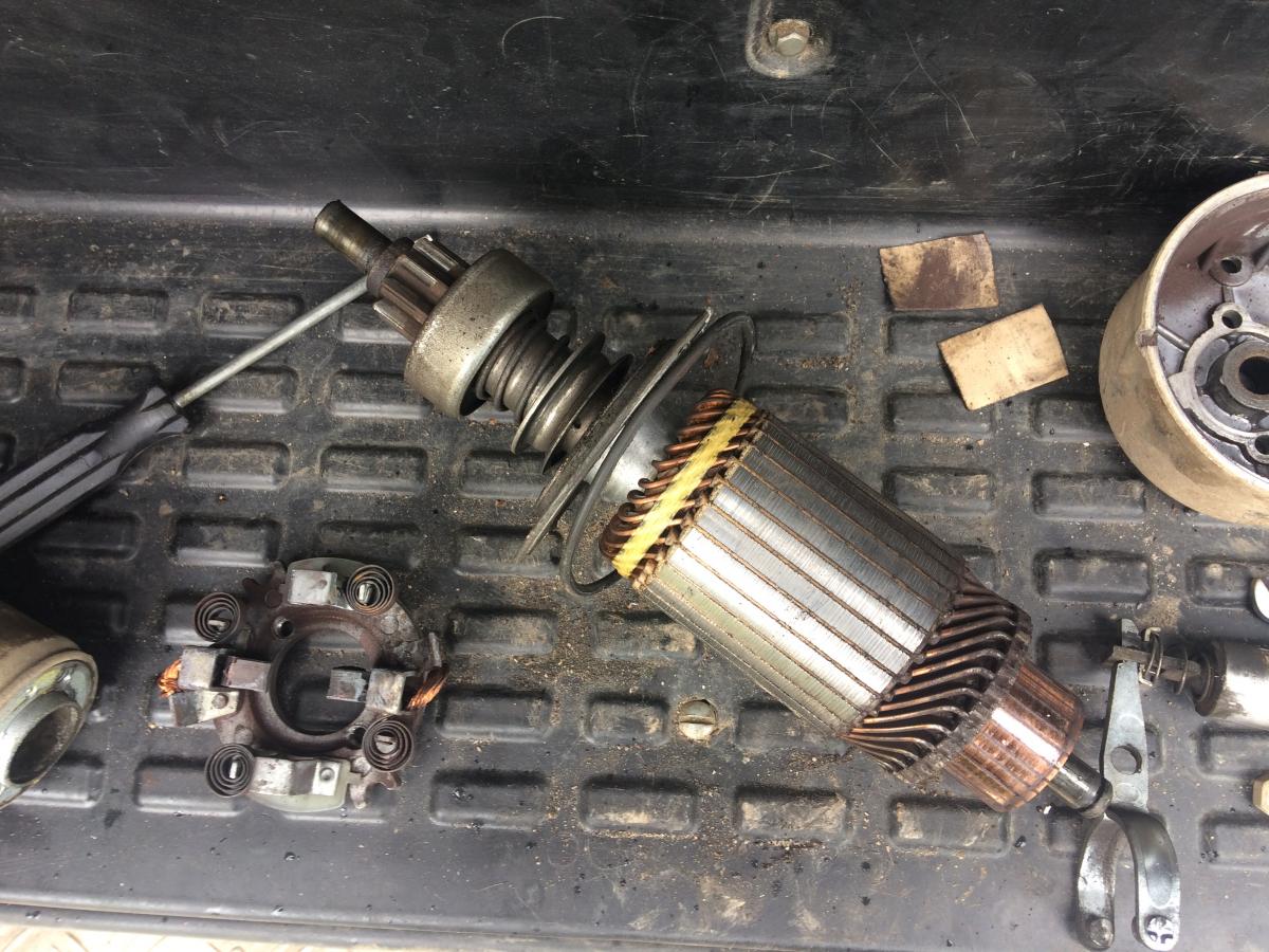

У меня убит вал якоря стартера обломками от подшипника первала. До этого приобрел бендекс и втулки, но оказалось что и якорь убит. Сегодня получил чз посыльного стартер от Алексея66- Спасибо тебе... Стартер как я понял с УАЗа, внешне отличается от моего- немного короче, задняя крышка плоская, а у моего округлая. Но не тощий, как редукторный. Вопрос, пока без разборки- - с УАЗа должен вставать на 4216? И у них бендексы одинаковые должны быть? Или на каждом стартере свой бендекс?
Toyota007
Стартер от уаза в сборе на наш мотор подойдет без проблем,а вот бендиксы у каждого производителя свои.
У 4216 стартер обычный от змз-402 и умз-417.
У меня стартер стоит обычный БАТЕ.Интересно как до вала обломки могли пробиться?Там вал закрыт полностью.

Мой Стартер 422.3708-01 1,75квт. Тот что прислал Алексей66 вечером гляну. Вал пробило ямками глубиной до 1,5мм. Так же зубья бендекса изуродованы и зубья венчика. Эта зона не закрыта со стороны сцепления, иначе как бы бендекс входил в зацепление с венцом. Осколки гоняло по кругу колокола, продавило аллюминий до трещин.

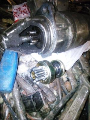

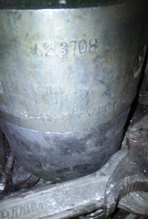

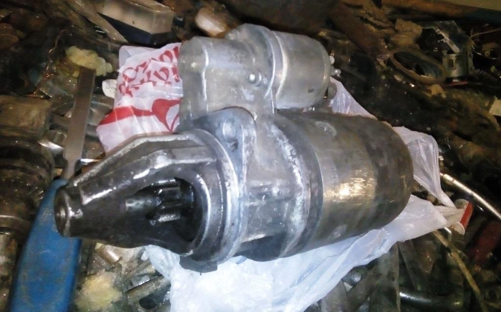

post-90327-0-98665800-1543606163_thumb.jpg   Вот УАЗовский стартер, что Алексей66 прислал Видно, что короче немного, и задняя крышка плоская.
Его модель 62.3708.

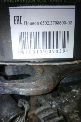

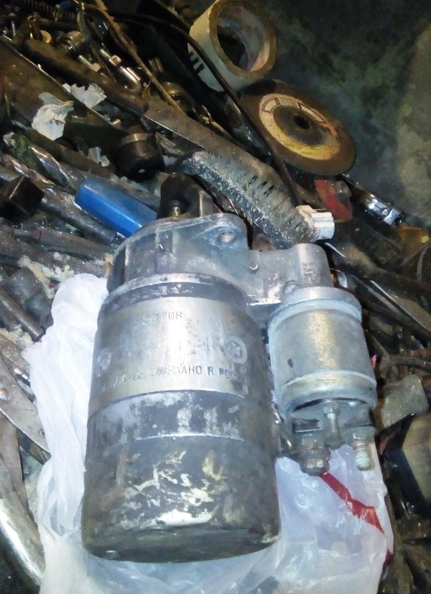

post-90327-0-91714000-1543606537_thumb.jpgА вот бендекс, что Антон прислал для моего 422.3708-01. И этот бендекс  на фоне стартера УАЗ. Видно, что шестерня  бендекса больше, зубья длиннее.
Если говорите что стаоьтер УАЗ 62.3708 подойдет, то тогда его перебирать... Надо бендекс к нему и втулки поискать, хотя он не сильно люфтит, может и перебрать пока хватит.

ZAN57
post-90327-0-33513300-1543741428_thumb.jpgНе нашел оригинала фото убитого якоря. Но и на этом видно, как долбило вал осколками когда бендекс улезал в своё гнездо.
