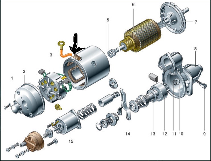

Gaidamak 126 Опубликовано 30 января, 2019 Всем привет!Как заменить,и можно ли,этот провод (указан черной "стрелкой").Рассыпался в труху.Стартеру 11 лет. Поделиться сообщением Ссылка на сообщение Поделиться на другие сайты
странNik 247 Опубликовано 30 января, 2019 Как заменить,Паяльник в помощь. 2 Поделиться сообщением Ссылка на сообщение Поделиться на другие сайты
Татарин 7 911 Опубликовано 30 января, 2019 Припой только потуже нужно подобрать.Думаю ПОС-40 должен держать. 1 Поделиться сообщением Ссылка на сообщение Поделиться на другие сайты
странNik 247 Опубликовано 30 января, 2019 (изменено) Да куда оно денется,это олово на морозе в порошок рассыпается,а со свинцом держит.Щёток намеряно перепаял.Паяльник только 60-100Вт надо. Изменено 30 января, 2019 пользователем странNik Поделиться сообщением Ссылка на сообщение Поделиться на другие сайты
Маркич 709 Опубликовано 30 января, 2019 странNik,странNik,Паяльник в помощь.А вот и неправда. На СТ230 винт стоит, на 3747 и подобных - контактная сварка. По картинке непонятно какой Поделиться сообщением Ссылка на сообщение Поделиться на другие сайты
странNik 247 Опубликовано 30 января, 2019 Вместо винта и сварки паяльник не катит? Поделиться сообщением Ссылка на сообщение Поделиться на другие сайты
Татарин 7 911 Опубликовано 30 января, 2019 Я, на стартере чешского Аvia, припаивал этот "хвостик".Но дизель тот, тугой на заводку был до безобразия.Отпаялся.И я его приклёпывал и пропаивал.Потом держался. Поделиться сообщением Ссылка на сообщение Поделиться на другие сайты
ZAN57 3 723 Опубликовано 31 января, 2019 Обжать совместно провода медной клеммной трубкой луженые провода, и потом пропаять Поделиться сообщением Ссылка на сообщение Поделиться на другие сайты
Маркич 709 Опубликовано 31 января, 2019 Так правильно. Обязательно механическое соединение (обжим, винт), а пропайка для улучшения токопроводимости. Я на 3747 пытался при замене щёток хвостики припаивать - бестолковое занятие Поделиться сообщением Ссылка на сообщение Поделиться на другие сайты
ZAN57 3 723 Опубликовано 31 января, 2019 (изменено) Конечно... токоведущие части должны быть из меди а не припоя. Припой имеет огромное сопротивление по сравнению с медью, а греется (максимальное падение напрряжения), по закону ома в цепи последовательной тот участок, на котором наибольшее сопротивление. Вот и распаивается... Поэтому провод к проводу должен передавать ток плотным контактом напрямую и через контакт с медным обжимом. Если хорошо обжатая клемма, то и припой не всегда льют. На рынках обычно в киосках проводки и электрики есть обжимные клещи для клемм. За денежку жмут, приноси... Я самодельный кабель от гены на преды Газели делал так- купил клеммы и кабель, отдал, обжали- цивильно и надежно. Изменено 31 января, 2019 пользователем ZAN57 Поделиться сообщением Ссылка на сообщение Поделиться на другие сайты
странNik 247 Опубликовано 31 января, 2019 пытался при замене щёток хвостики припаивать - бестолковое занятие Как то и не было такогоЩёток намеряно перепаял.Припой имеет огромное сопротивление по сравнению с медьюВсё что новое или ремонт,всё паяю.С обжима выдергивание провода проходили. Может я неправильный. Поделиться сообщением Ссылка на сообщение Поделиться на другие сайты
ZAN57 3 723 Опубликовано 31 января, 2019 Если уж паять, то перед этим надежно механически соединить- скрутить, обжать, болтиками стянуть и т.д. От тока припой нагревается, размягчается, соединение рвется. Поделиться сообщением Ссылка на сообщение Поделиться на другие сайты
странNik 247 Опубликовано 31 января, 2019 нагревается, размягчается, соединение рвется.Особо во втулке и тп...там оно не греется,не течёт.Клемнили и паяли..всякого бывало на 10Квт. Поделиться сообщением Ссылка на сообщение Поделиться на другие сайты
Gaidamak 126 Опубликовано 31 января, 2019 Всем спасибо!Купил белорусский-грузиться надо было в этот день.Будет время,поколдую со старым. Поделиться сообщением Ссылка на сообщение Поделиться на другие сайты
