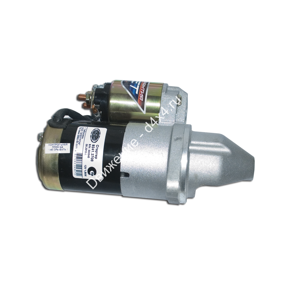

Не давно купил машину, плохо заводится, бендикс об маховик трет, снял стартер, венец маховика весь удрочен, несколько часов с напильником провел под авто, форму зубчиков выправил, смазал, смазкой, эффекта никакого. Авто 2011 года, стартер 2015 года, предполагаю, что прежние владельцы поставили то что подешевле или было в наличии. Двигатель УМЗ 4216 Евро-3
Хочу купить родной стартер. Если артикул еще подскажете, будет вообще хорошо!

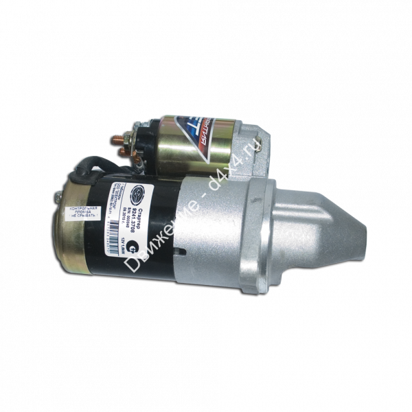

Сейчас установлен стартер 9241.3708(1,6кВт)
Применяемость: Двигатели ЗМЗ-402.10, ЗМЗ-4021 и УМЗ-4215.10, УМЗ-4178, УМЗ-4218
Вид техники: Автомобили ГАЗ и УАЗ "Patriot", "Hunter"

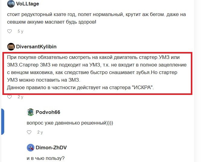

В сети наткнулся на такую инфу, правда или нет?

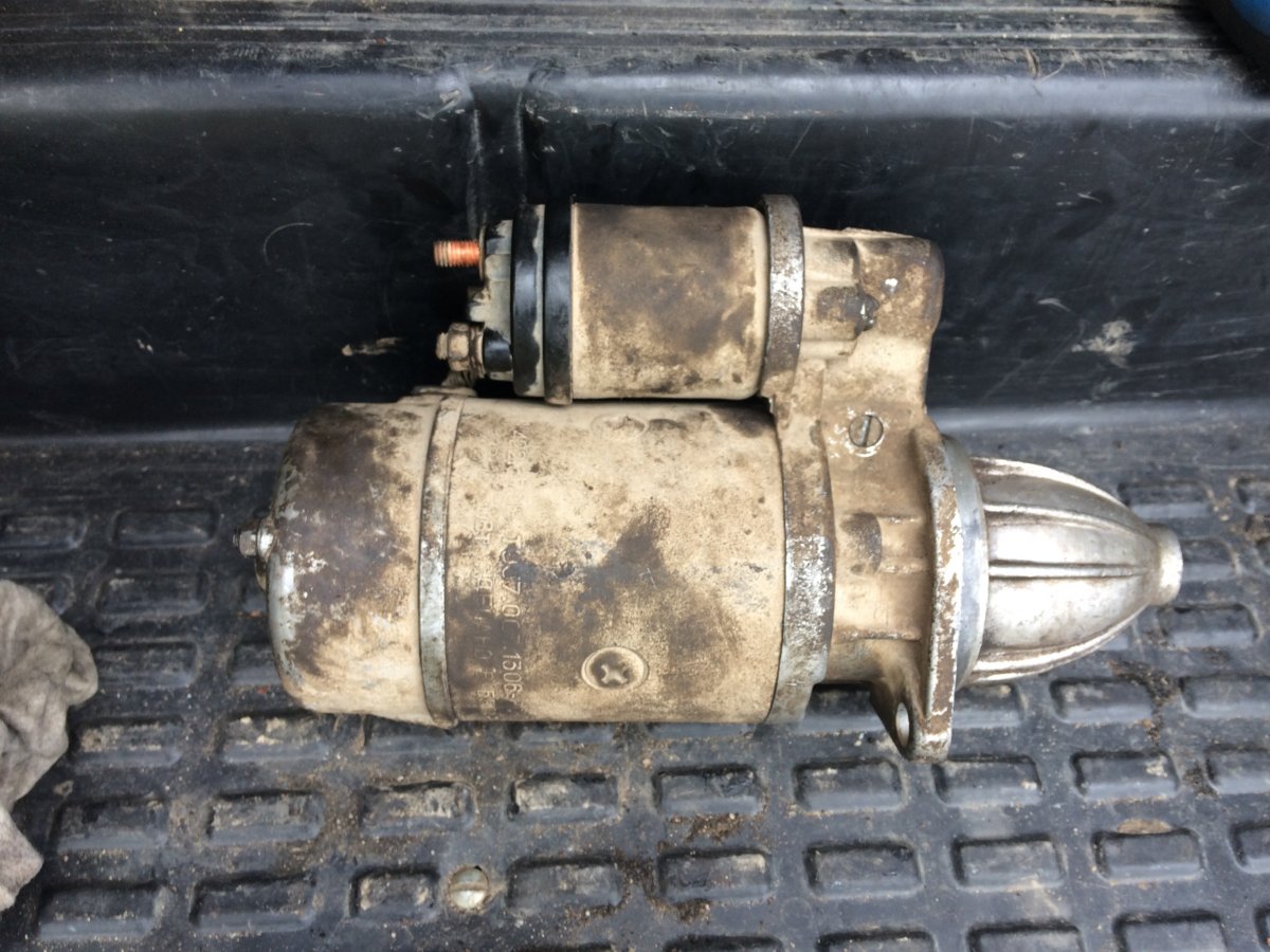

Маркич
Да ну на. Абсолютно одинакие. На фото от Тойоты нередукторный и хорошо видно шлиц эксцентрика вилки. Даешь питание на втягивающее и этим эксцентриком регулируешь вылет бендикса: должен быть недоход до отбойной шайбы ~4мм.(нужно в этот момент слегка заталкивать бедикс внутрь, чтобы выбрать зазоры). Делать быстро, а то можно сжечь втягивающее. Да, а ,,большим" обычно называют СТ230 - почти аналог с ГАЗ 53 (голова другая), вот он может на УМЗ не встать - мешает прилив блока у привода маслонасоса

Купил в ближайшем магазине за 3892 руб.
Форма зуба однозначно разная между тем что стоял и тем что купил
