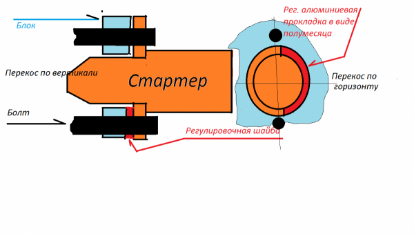

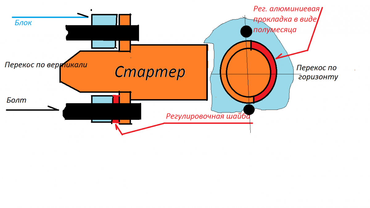

mazay1990 40 Опубликовано 29 сентября, 2020 52 минуты назад, Валерьевич сказал: Есть возможность сделать фото этого узла, дабы увидеть какие есть зазоры между стартером и посадочной поверхностью блока? Для полного понимания. Если колокол меняли и он встал то дело не в кривизне уха а в поверхности пролегания к стартеру. Если неровная плоскость то возможна регулировка шайбами или алюминиевыми прокладками, как вариантов. Но лучше это дело увидеть,что бы не гадать на кофейной гуще. Поверхность прилегания же на блоке? Фото прикрученого стартера? Поделиться сообщением Ссылка на сообщение Поделиться на другие сайты
Валерьевич 5 Опубликовано 29 сентября, 2020 28 минут назад, mazay1990 сказал: Поверхность прилегания же на блоке? Фото прикрученого стартера? Да, все верно прилегания на блоке. возможна фрезеровка не по вертикали (условно) если смотреть с верху в низ. Фото прикрученного стартера особенно место стыка и со стороны торца (щеток). Если стартер стоит под углом, то в горячем состоянии его будет зажимать. Поделиться сообщением Ссылка на сообщение Поделиться на другие сайты
mazay1990 40 Опубликовано 29 сентября, 2020 14 минут назад, Валерьевич сказал: Да, все верно прилегания на блоке. возможна фрезеровка не по вертикали (условно) если смотреть с верху в низ. Фото прикрученного стартера особенно место стыка и со стороны торца (щеток). Если стартер стоит под углом, то в горячем состоянии его будет зажимать. Вот и как угол устранить Поделиться сообщением Ссылка на сообщение Поделиться на другие сайты
Валерьевич 5 Опубликовано 29 сентября, 2020 1 Поделиться сообщением Ссылка на сообщение Поделиться на другие сайты
L2140 1 936 Опубликовано 29 сентября, 2020 1 час назад, mazay1990 сказал: Вот и как угол устранить Надо сначала его измерить. Потому что там всё в порядке . :) Поделиться сообщением Ссылка на сообщение Поделиться на другие сайты

mazay1990 40 Опубликовано 29 сентября, 2020 (изменено) 2 часа назад, Татарин сказал: @mazay1990 Как венец поживает? Не переворачивал-ли его? Нет-ли наклёпа на зубах? Менял маховик вместе с венцом. Старый лежит могу сфотать. Результат 0 2 часа назад, L2140 сказал: Надо сначала его измерить. Потому что там всё в порядке . :) Каким макаром мерять? А где не в порядке? Изменено 29 сентября, 2020 пользователем mazay1990 Поделиться сообщением Ссылка на сообщение Поделиться на другие сайты
L2140 1 936 Опубликовано 29 сентября, 2020 10 минут назад, mazay1990 сказал: Каким макаром мерять? А где не в порядке? ну а на основании чего Вы утверждаете что он(блок цилиндров) кривой? кривизна определяется относительно иных плоскостей: картера сцепления, фланца стартера. Детали не эталонные могут оказаться, ну хот что-то. При замене картера сцепления ДО его притяжки болтами надо было посомтреть на наличие зазоров между ним и блоком. Есть неравномерный зазор- одна из деталей кривая. Такой же метод и по стартеру. Зазор меряется щупом, глазом на просвет. Поделиться сообщением Ссылка на сообщение Поделиться на другие сайты
mazay1990 40 Опубликовано 29 сентября, 2020 10 минут назад, L2140 сказал: ну а на основании чего Вы утверждаете что он(блок цилиндров) кривой? кривизна определяется относительно иных плоскостей: картера сцепления, фланца стартера. Детали не эталонные могут оказаться, ну хот что-то. При замене картера сцепления ДО его притяжки болтами надо было посомтреть на наличие зазоров между ним и блоком. Есть неравномерный зазор- одна из деталей кривая. Такой же метод и по стартеру. Зазор меряется щупом, глазом на просвет. На основании замены всего относящегося к проблеме Поделиться сообщением Ссылка на сообщение Поделиться на другие сайты
L2140 1 936 Опубликовано 29 сентября, 2020 12 минут назад, mazay1990 сказал: На основании замены всего относящегося к проблеме А не правильная установка, связанная с недостаточной длиной болтов или недотяжка из-за посторонних предметов на фланцах исключены? снимаете стартер. Осматриваете фланец блока. На нем не должно быть грязи,коррозии глубокой или рыхлой. После этого берёте стартер, не стоявший на данном двигателе. Вставляете от руки. Контролируете зазор между фланцами по окружности. Можно притянуть легонько болтами с постоянным контролем зазора. Если есть короткий шлифованый брусок то вместо стартера можно им плоскость померить. Ну, или на крайняк осколок битого оконного стекла 1 Поделиться сообщением Ссылка на сообщение Поделиться на другие сайты
mazay1990 40 Опубликовано 1 октября, 2020 В 29.09.2020 в 22:30, L2140 сказал: А не правильная установка, связанная с недостаточной длиной болтов или недотяжка из-за посторонних предметов на фланцах исключены? снимаете стартер. Осматриваете фланец блока. На нем не должно быть грязи,коррозии глубокой или рыхлой. После этого берёте стартер, не стоявший на данном двигателе. Вставляете от руки. Контролируете зазор между фланцами по окружности. Можно притянуть легонько болтами с постоянным контролем зазора. Если есть короткий шлифованый брусок то вместо стартера можно им плоскость померить. Ну, или на крайняк осколок битого оконного стекла А если все слипается чётко Поделиться сообщением Ссылка на сообщение Поделиться на другие сайты
