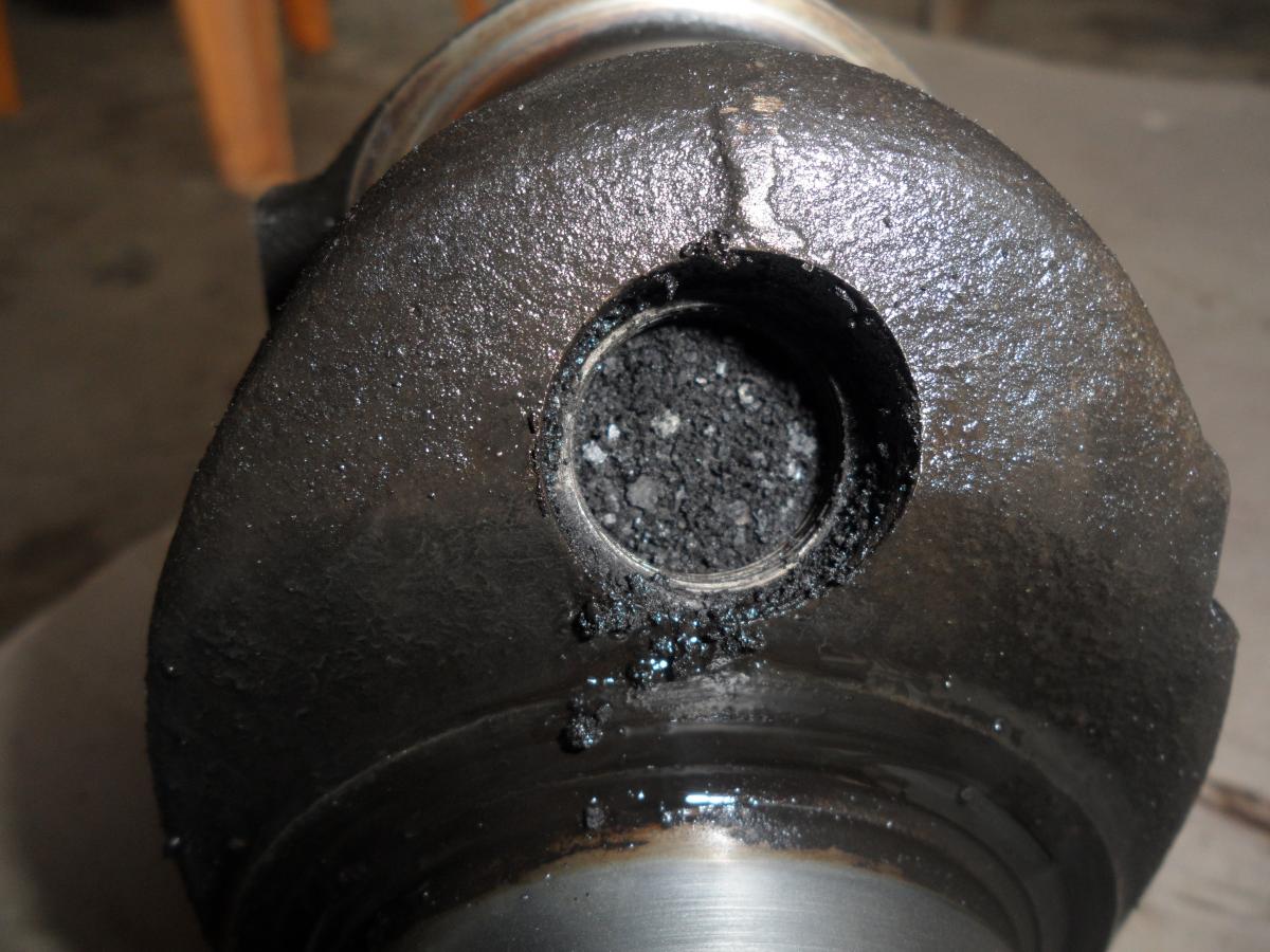

Slava 67 168 Опубликовано 22 мая, 2017 Хоны нормальные. Кольца, перегородки целые. Поршня ломаные из за перегрева (третий тоже с трещиной). Скорее всего у бывшего хоз-на (машина была в Турецкой фирме, строила 3 года олимпийский Сочи) было так: ДВС хорошо перегрели из-за прогара прокладки гбц, и ездили с этим прогаром "до победного", затем машину поставили и стояла она больше года, о том что стояла и хозяин говорил. Затем тупо заменили прокладку, и на продажу..(( Я машину не "грел" ни разу, так как сразу после покупки поставил трёхрядный медный радиатор и "винты" от нивы.Сегодня раскидал двигатель, отмыл блок (ох и намуд№хался..) Завтра повезу на замер, чтоб знать какой размер поршней брать. Выкрутил одну пробку коленвала, шейка забита "под завязку", завтра покажу фото.проверь как держится заглушка распредвала, бывает она выскакивает. а там масло под давлением. пару минут и двигатель работает на сухую. 1 Поделиться сообщением Ссылка на сообщение Поделиться на другие сайты

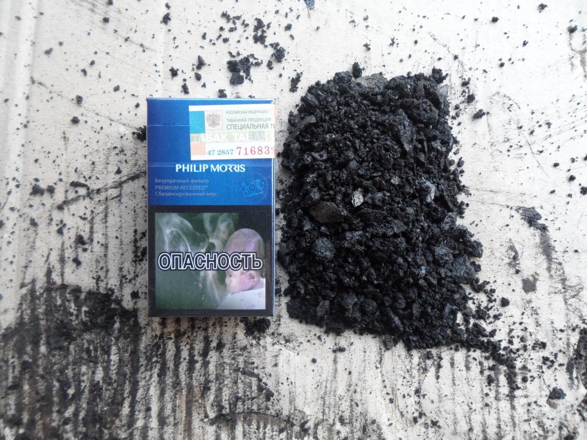

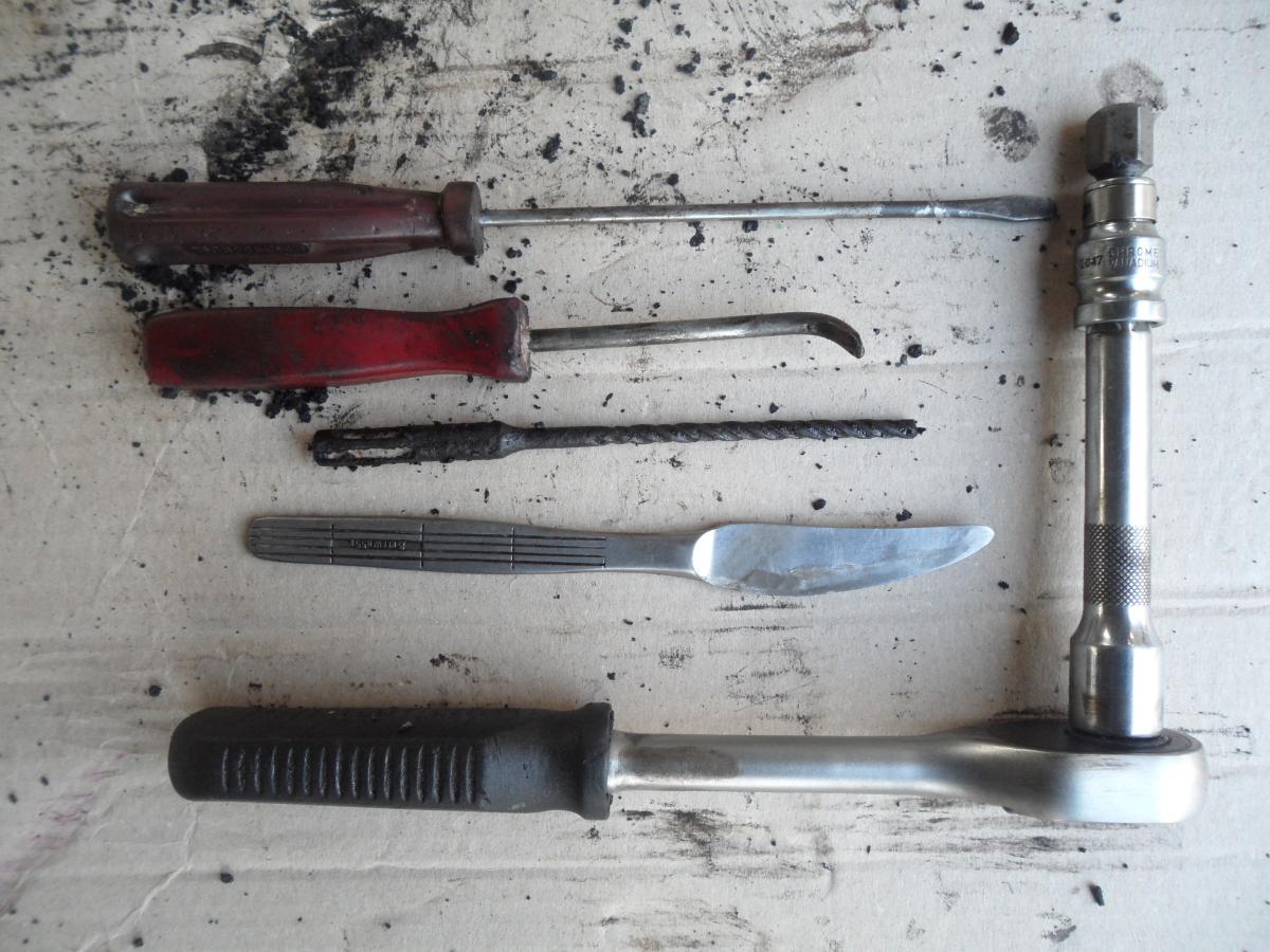

Буль-буль 69 Опубликовано 23 мая, 2017 Сегодня вычистил коленчатый вал. Поделиться сообщением Ссылка на сообщение Поделиться на другие сайты
Vadim _vi 752 Опубликовано 23 мая, 2017 Сегодня вычистил коленчатый вал.Это нормальное состояние , даже после тысячи км после ремонта ты открутишь пробки к/вала там будет такая же байда, так что не переживай, это норма, но чистить и продувать надо обязательно после каждой разборки двига. Поделиться сообщением Ссылка на сообщение Поделиться на другие сайты
alexgop 996 Опубликовано 23 мая, 2017 Это нормальное состояние , даже после тысячи км после ремонта ты открутишь пробки к/вала там будет такая же байда, так что не переживай, это норма, но чистить и продувать надо обязательно после каждой разборки двига. м... дя.. это не нормальное состояние. Лей не говнолин в мотор и меняй регулярно и не будет в грязывых карманаш шлака. С месяц назад капиталил мотор клубню. Пробег за 200. коленвал чист. Не грамма шлака. 4 Поделиться сообщением Ссылка на сообщение Поделиться на другие сайты
