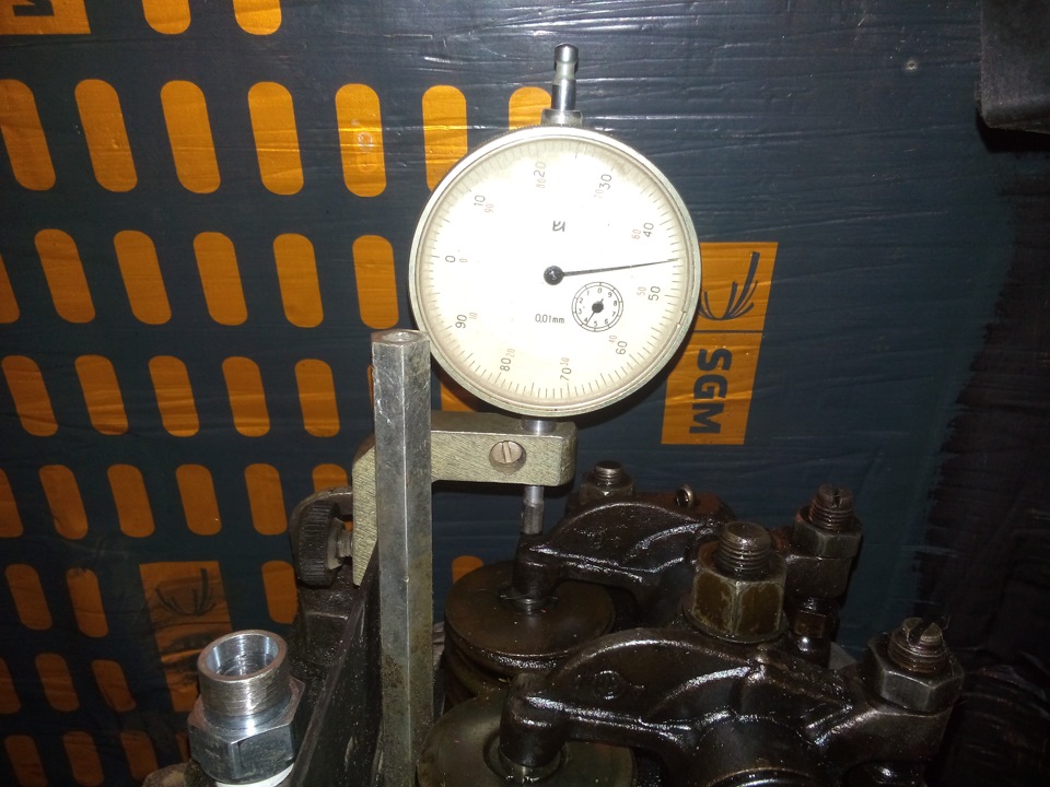

газель2005 2 683 Опубликовано 20 февраля, 2017 Надо переделать стрелочный индикатор зазора по УМЗ из жигулевского. <_< 1 Поделиться сообщением Ссылка на сообщение Поделиться на другие сайты

aca300 95 Опубликовано 20 февраля, 2017 На классике регулировал с помощью индикатора. Там понятно по его установке. Закрепил рейку жёстко к распредвалу и ножку индикатора на пятку рокера. Качаешь рокер и измеряешь зазор. А как вся эта конструкция крепится на УМЗ? Во что упирается индикатор? В каком месте? Рейка, полагаю, крепится к оси коромысел. Поделиться сообщением Ссылка на сообщение Поделиться на другие сайты
aca300 95 Опубликовано 20 февраля, 2017 Сам ответ нашёл )))) 1 Поделиться сообщением Ссылка на сообщение Поделиться на другие сайты
Валерий(69) 1 509 Опубликовано 21 февраля, 2017 На классике регулировал с помощью индикатора. Там понятно по его установке. Закрепил рейку жёстко к распредвалу и ножку индикатора на пятку рокера. Качаешь рокер и измеряешь зазор.А как вся эта конструкция крепится на УМЗ? Во что упирается индикатор? В каком месте? Рейка, полагаю, крепится к оси коромысел.У меня уголок 40х20х4, крепится болтами на место крышки клапанов, расстояние между отверстиями для крепления крышки клапанов 17,5 по центрам. На уголке крепится съемный штатив с индикатором. Основание штатива имеет прорезь 4мм и фиксирующий болт. Поделиться сообщением Ссылка на сообщение Поделиться на другие сайты
ZAN57 3 442 Опубликовано 21 февраля, 2017 Мне Олег Самара выслал рейку с индикатором. Весной вскрою, буду прилаживать.Аса300, можно фото точки крепления? Не пойму, на шпильки ГБЦ зацеплено что ли? Или на резьбу крепления клапанной крышки? И что за шестигранник торчит? судя по конструкции переставлять надо на каждый клапан, а хотелось бы с одного крепления рейки делать 4 или 8 клапанов... Ладно, вскрытие покажет как проще... :) Поделиться сообщением Ссылка на сообщение Поделиться на другие сайты
aca300 95 Опубликовано 21 февраля, 2017 ZAN57, это фото из инета. Как я понял, крепится уголок на шпильки головы и служит он в качестве направляющей рельсы. К нему потом зажимают индикатор. Что за шестигранник торчит, я не понял. С одного крепления рейки регулируются все клапана, зачем её переставлять? Поделиться сообщением Ссылка на сообщение Поделиться на другие сайты
ZAN57 3 442 Опубликовано 21 февраля, 2017 Да, я уже понял, консоль- зажим ездит по уголку, фиксируется напротив клапана... Я заранее думал по другому- брусок или уголок крепить над клапанами на выносных кронштейнах, которые под резьбу клапанной крышки или шпильки ГБЦ, а в уголке отверстия под индикатор напротив каждого клапана. Так на классике. Поделиться сообщением Ссылка на сообщение Поделиться на другие сайты
газель2005 2 683 Опубликовано 21 февраля, 2017 (изменено) И что за шестигранник торчит? Изменено 21 февраля, 2017 пользователем газель2005 Поделиться сообщением Ссылка на сообщение Поделиться на другие сайты

газель2005 2 683 Опубликовано 21 февраля, 2017 производитель нашел Кировский завод "Красный инструментальщик" Поделиться сообщением Ссылка на сообщение Поделиться на другие сайты

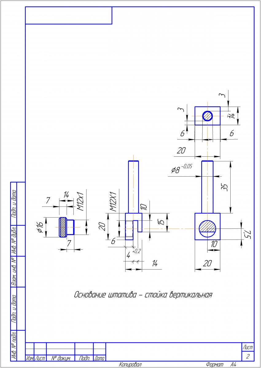

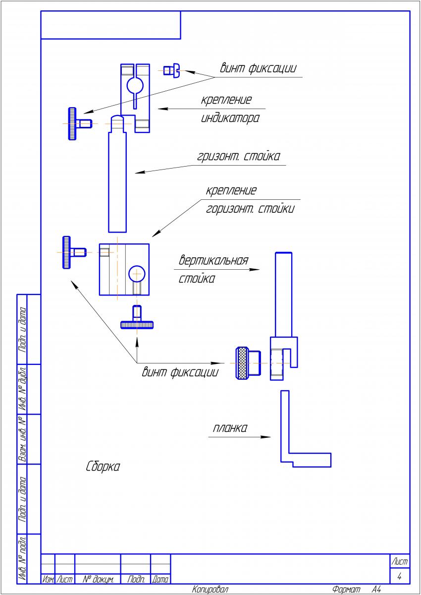

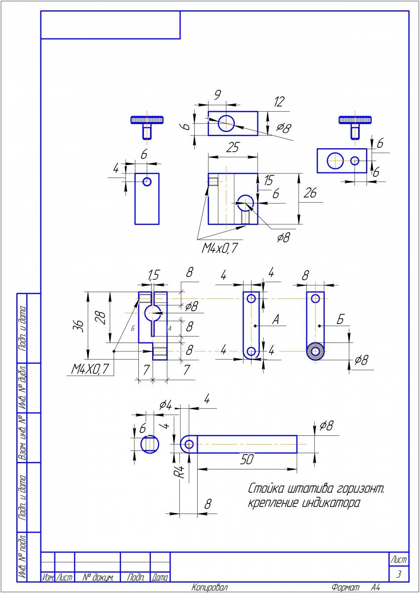

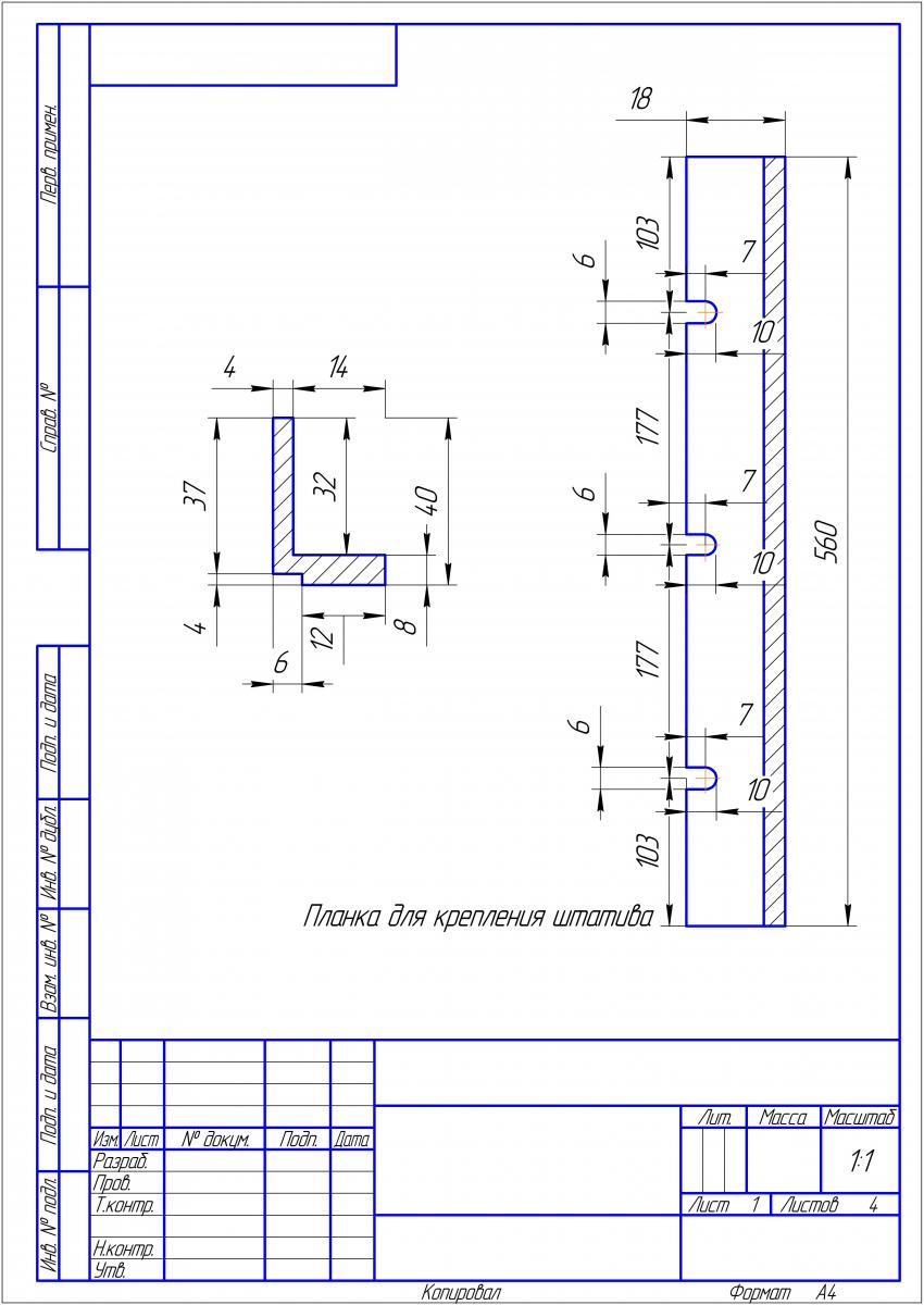

Валерий(69) 1 509 Опубликовано 23 февраля, 2017 (изменено) я в гараже нашел такой жигулевский приборчик .заинтересовало.может сделаешь пару фото. (для меня один раз увидеть .чем услышать) .буду благодарен .да и не только я наверное. :)Это чертежи с размерами штатива, я их делал для его изготовления. После праздников пойду договариваться с фрезером.Планку можно сделать из уголка 40Х40Х4, доработав ее фрезером. Можно ее фрезеровать из заготовки по стоимости получается 1500р. Вырез в нижнем углу планки для шайб крепления ГБЦ, иначе будет упираться в них, либо надо будет что то подкладывать на 4-5мм. Все остальное примерно будет стоить рубля три. Изменено 23 февраля, 2017 пользователем Валерий(69) 1 Поделиться сообщением Ссылка на сообщение Поделиться на другие сайты
