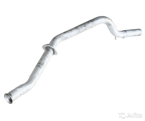

ivan4310 255 Опубликовано 25 мая, 2017 (изменено) Заехал в Балткам местный - нет на УМЗ 4216 труб приёмных, ни обманок, ни с катализатором заводских..Как бюджетный вариант купить что то вроде этого (смотри картинку)Это вывод в бок после глушителя,стоит рублей 300-400,отрезать болгаркой старый кусок, да приварить новый.Можно и длинный кусок трубы взять,как на обычных газелях,но он подороже,рублей 700 наверное стоит... Изменено 25 мая, 2017 пользователем ivan4310 1 Поделиться сообщением Ссылка на сообщение Поделиться на другие сайты

Алексей Ф. 10 167 Опубликовано 25 мая, 2017 Как бюджетный вариант купить что то вроде этого (смотри картинку)Это вывод в бок после глушителя,стоит рублей 300-400,отрезать болгаркой старый кусок, да приварить новый.Можно и длинный кусок трубы взять,как на обычных газелях,но он подороже,рублей 700 наверное стоит...Так можно с этих труб просто фланец снять и поставить на мою трубу, предварительно её разрезав , а потом сварив заново))Сама развальцовка на моей трубе живая, лопнул фланец по кругу .А проще найти заводской глушитель дырявый и снять с него фланец , он там толстый и крепкий, на пять лет хватило))Я свой глушитель сдал в металлолом , вместе с фланцем (( Поделиться сообщением Ссылка на сообщение Поделиться на другие сайты
ivan4310 255 Опубликовано 25 мая, 2017 Так можно с этих труб просто фланец снять и поставить на мою трубу, предварительно её разрезав , а потом сварив заново))Сама развальцовка на моей трубе живая, лопнул фланец по кругу .А проще найти заводской глушитель дырявый и снять с него фланец , он там толстый и крепкий, на пять лет хватило))Я свой глушитель сдал в металлолом , вместе с фланцем ((Ну или так)Новое все равно как то покрепче будет...На счет старого согласен,металл толстый,когда глушак в труху превращается она еще жива... Можно и на разборке какой нибудь поискать,даже болгарка не нужна,пару ударов по гнилому глушаку и труба в щепки,и колечко это спокойно забрать ) Поделиться сообщением Ссылка на сообщение Поделиться на другие сайты
