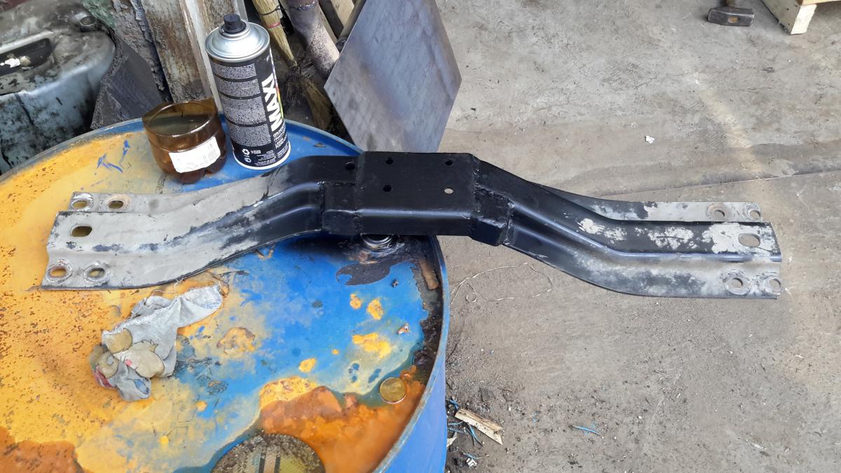

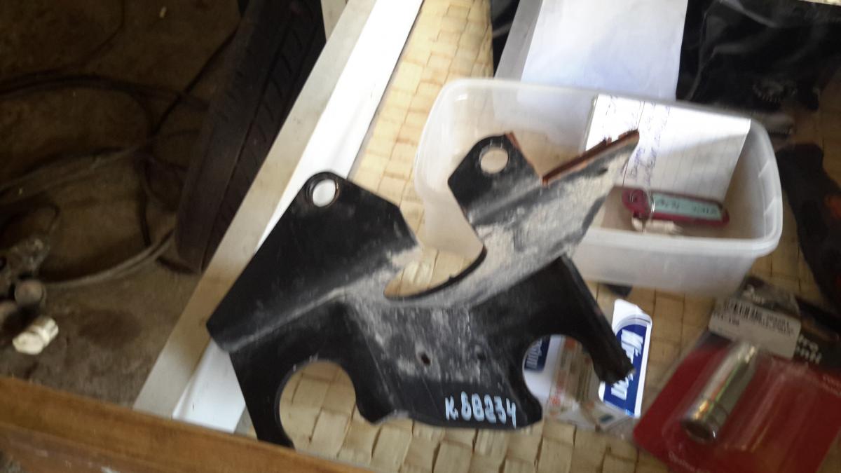

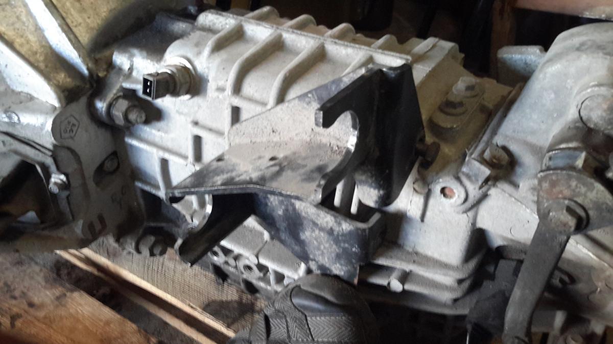

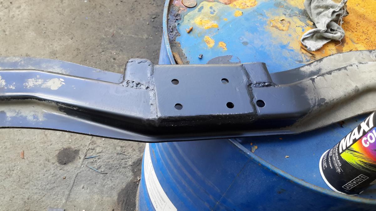

Задняя траверса почти подошла и дырки в раме есть как специально под акпп сделали

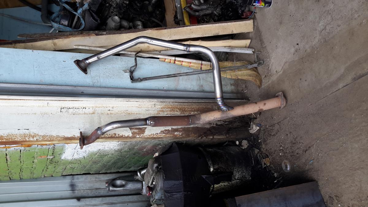

Выхлоп.
Осталось обварить и покрасить.

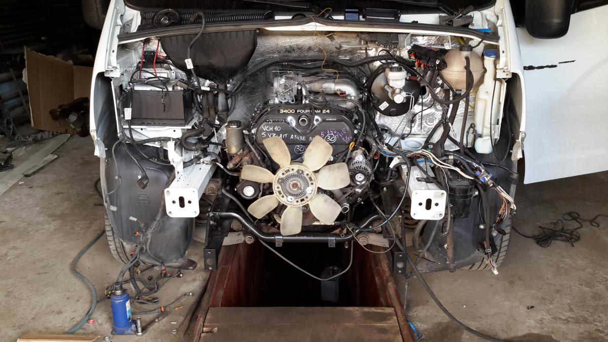

На четвертый день установили двс и глушитель, кардан уже позвонили сказали готов.Осталось электрика и селектор.

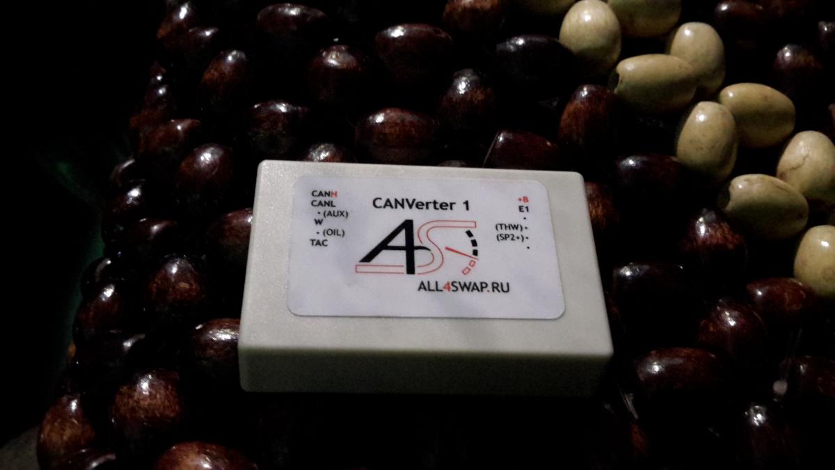

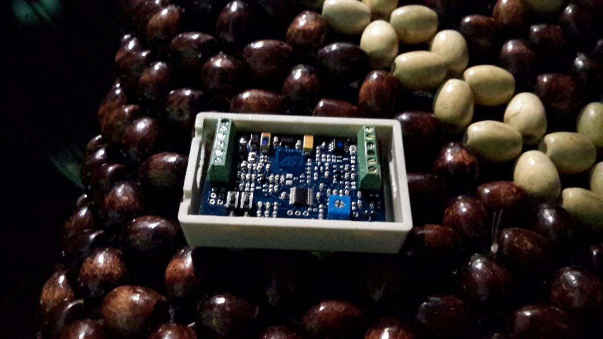

Совсем забыл, вот ещё на Ленинградку заезжали и купили какой то адаптер для панели приборов за 3 т.р.
Сейчас электрика началась,скучно.

Завели,работает с ума сойдешь,я так думаю)))Урчит как котенок))).Радости полные штаны!!!

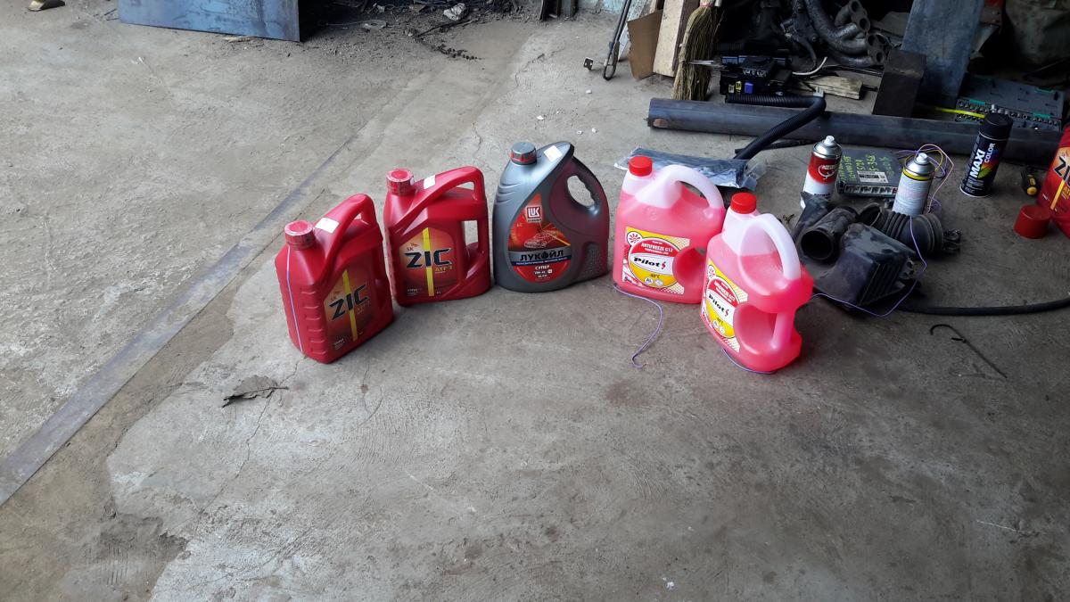

Всё записываю,Михаил просит 80т за работу и говорит если в 120т.уложимся двс и запчасти,то красота.1JZ ставит за 150т,потому что сам мотор стоит от 40т.Гараж в Бирюлево на ул.6я Радиальная.Первую тысячу на Лукоиле,потом Зик свапер посоветовал залить.
